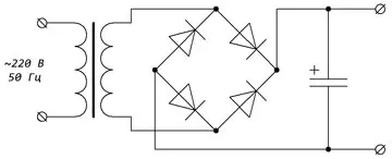

Программа Omega для расчёта основных электрических параметров однофазного мостового выпрямителя
Программа Omega предназначена для расчёта основных электрических параметров однофазного мостового выпрямителя (схема Греца), работающего на емкостную нагрузку. Расчёт ведётся с учётом индуктивности рассеяния трансформатора, влияющей на параметры выпрямителя. Используемая в программе методика расчёта полностью соответствует методике приведённой в [2], аналогичная методика приведена в [1] и написана тем же автором. Программа не требует установки и работает как портативная. Системные требования: операционная система Windows Vista или более новая.
Схема электрическая принципиальная выпрямителя представлена на рис. 1. Полярность выпрямленного напряжения значения не имеет.
Рис. 1. Схема электрическая принципиальная выпрямителя

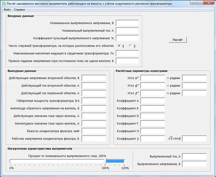

Интерфейс программы представлен на рис. 2.
Интерфейс программы Omega
Рис. 2. Интерфейс программы Omega
Входными данными для расчёта являются:
  • Номинальное выпрямленное напряжение (в Вольтах);
  • Номинальный выпрямленный ток (в Амперах);
  • Коэффициент пульсаций выпрямленного напряжения (в процентах);
  • Число стержней трансформатора, на которых расположены его обмотки:
1 - для сердечников броневого типа,
2 - для сердечников стержневого типа;
  • Максимальная магнитная индукция в сердечнике трансформатора (в Теслах);
  • Прямое падение напряжения на одном вентиле, измеренное на постоянном токе (в Вольтах).

Выходными данными расчёта являются:
  • Действующее напряжение вторичной обмотки (в Вольтах);
  • Действующий ток вторичной обмотки (в Амперах);
  • Действующий ток первичной обмотки (в Амперах);
  • Габаритная мощность трансформатора (в Вольт-Амперах);
  • Амплитуда обратного напряжения на вентиль (в Вольтах);
  • Действующее значение тока через вентиль (в Амперах);
  • Амплитудное значение тока через вентиль (в Амперах);
  • Ёмкость конденсатора фильтра (в микроФарадах).
Напряжение на конденсаторе фильтра имеет максимальное значение в режиме холостого хода (выпрямленный ток равен нулю) и уменьшается по мере нарастания выпрямленного тока. Рабочее напряжение конденсатора фильтра численно равно амплитуде обратного напряжения на вентиль и должно быть не меньше этого значения.
Программа позволяет произвести расчёт нагрузочной характеристики выпрямителя в диапазоне от холостого хода до перегрузки по номинальному выпрямленному току в 20% с шагом тока 5%.
Кроме выходных данных, программа определяет такие расчётные параметры, как коэффициенты A, B, D, F, H и углы φ, ψ, β (в градусах и радианах) для номинального режима работы, а также массив коэффициентов γ и соответствующий ему массив значений √2  cos⁡ψ для нагрузочной характеристики. Данные параметры используются при расчёте выпрямителя по номограммам и приводятся для справки.
Программа имеет возможность сохранения полученных данных в текстовый файл с расширением "txt". При сохранении можно создать новый файл, либо указать существующий текстовый файл, данные будут добавлены в конец этого файла. Таким образом, программа никаких файлов не стирает. При просмотре и распечатке текстового файла следует использовать моноширинный шрифт, например, Courier New, Consolas или другие.
