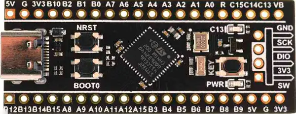

Но МК STM32F103 имеет очень ограниченный объём оперативной памяти и не самый быстрый АЦП, необходимый для осциллографа, вследствие чего было принято решение использовать более продвинутый МК STM32F411CE, такой, как на отладочной плате Black Pill V2.0 (рис. 1). Ко всему прочему, он не требует для своего программирования специальных программаторов.
Отладочная плата Black Pill V2.0

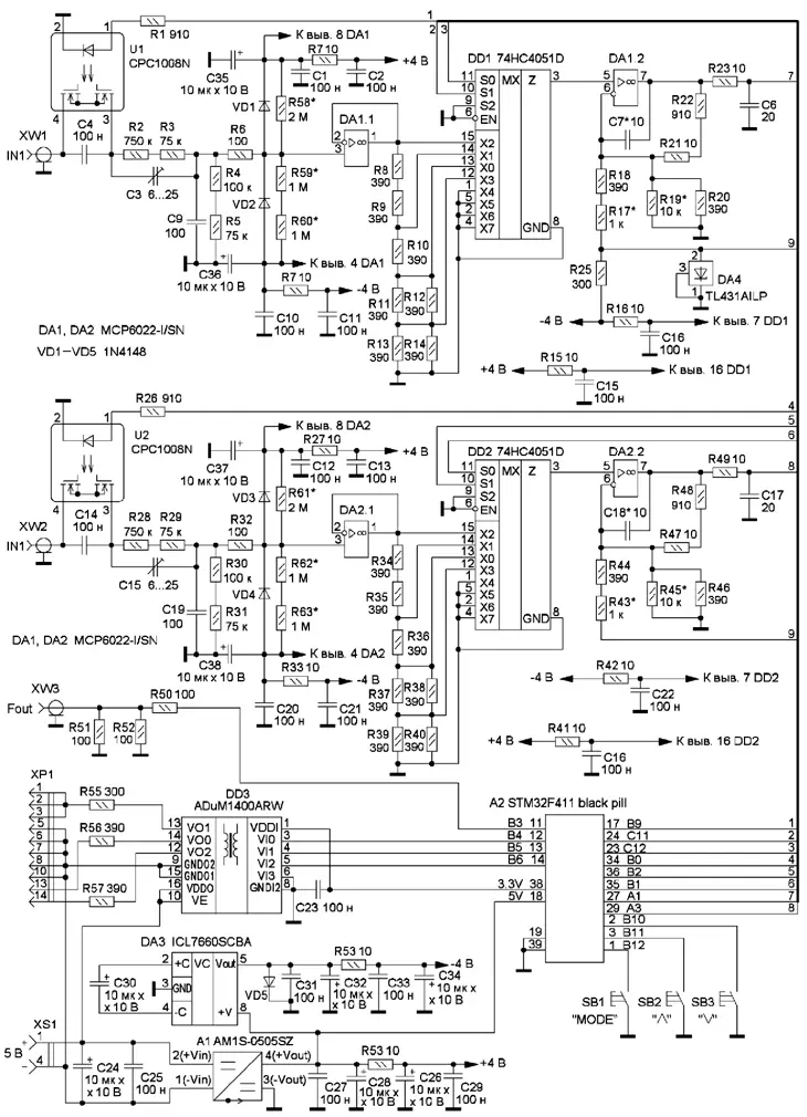

Схема приставки
Рис. 2. Схема приставки
Схема приставки показана на рис. 2. Её питание осуществляется от USB-порта (телевизора) монитора, к которому она подключается, или любого другого источника питания напряжением 5 В и током до 500 мА (ЗУ для сотового телефона). Потребление приставки не превышает 150 мА.
Аналоговая часть собрана на ОУ DA1 (DA2), коммутаторе на микросхеме DD1 (DD2), который обеспечивает переключение чувствительности усилителя вертикального отклонения. Переключение режимов, закрытый (AC) или открытый (DC), осуществляется с помощью оптопары U1 (U2).
Управление приставкой осуществляется с помощью трёх кнопок "˄", "v" и "MODE". Коротким нажатием на кнопку "MODE" можно оперативно перемещаться между основными функциями - "Развёртка времени", "Уровень триггера", "Чувствительность входа 1" и "Чувствительность входа 2". При нажатии и удержании кнопки "MODE" и нажатии на кнопки "˄" и "v" можно перемещаться между всеми доступными функциями, к которым относятся "Тип триггера", "Выход тест", "Тип Входа 1", "Уровень нуля Входа 1", "Тип Входа 2", "Уровень нуля Входа 2". Текущая функция выделяется прямоугольным окном. Внутри функции управление осуществляется кнопками "˄" и "v".
Одновременно может обрабатываться один канал или два канала поочерёдно, синхронизация развёртки возможна от любого канала по фронту или спаду сигнала, в том числе и в режиме ожидания одиночного срабатывания. Имеются настройки уровня срабатывания триггера синхронизации и линии нуля каждого канала. В каждом канале выводится информация о частоте сигнала и, в зависимости от типа входа AC или DC, о размахе сигнала (Vpp) или среднем напряжении (Vavr). Реализована возможность выключить показ каждого канала и "заморозить" экран (режим HOLD).

Основным является узел центрального процессора, весь функционал приставки реализован программно. Запрограммировав модуль А2 и подключив к приставке кнопки управления и VGA-монитор, можно проверить работу всей приставки, подавая на вход сигналы в интервале от 0 до 3,3 В. Узлы аналоговой части, его питания и гальванической развязки могут быть видоизменены или даже исключены в соответствии с конкретными требованиями и ограничениями. Гальваническая развязка нужна для защиты подключённого монитора при проведении измерений в цепях под высоким напряжением. Прототип приставки у меня больше года проработал без неё, и ни один монитор не пострадал. При выборе схемы аналоговой части я исходил из её максимальной простоты, уменьшения числа применяемых номиналов и распространённости элементной базы. Для разрядности АЦП в 8 бит этого достаточно, но при увеличении разрядности до 10 или 12 бит аналоговую часть нужно пересмотреть и выполнить, например, как в [3].

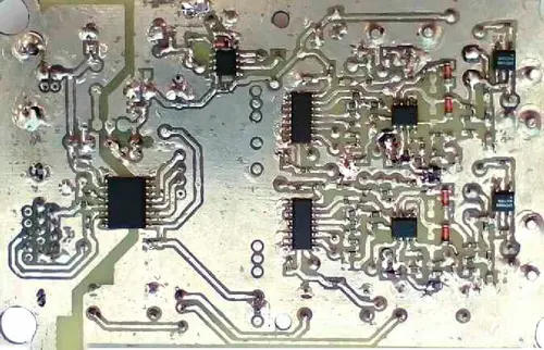

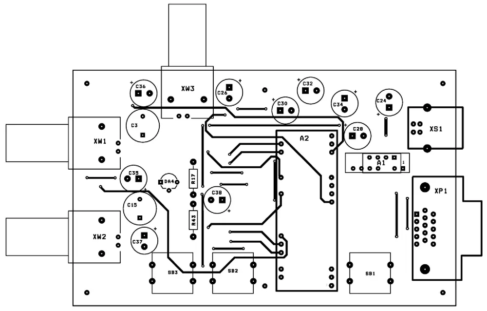

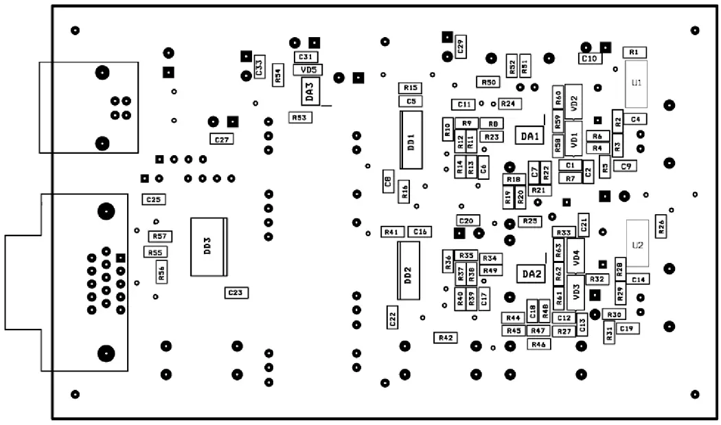

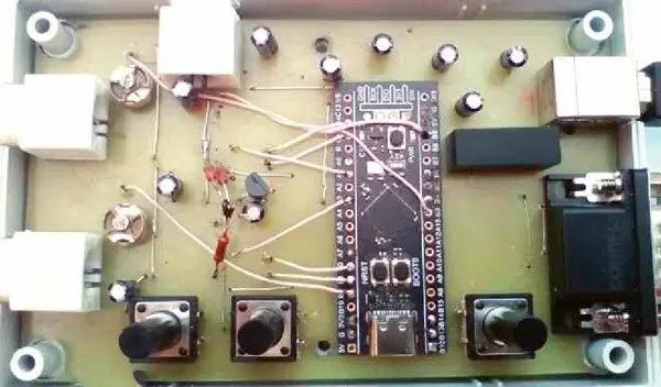

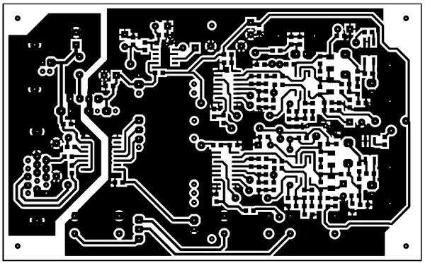

Конструкция, детали и возможные замены. Для приставки была разработана односторонняя печатная плата размерами 117x72 мм из стеклотекстолита толщиной 1,5...2 мм, которую можно изготовить методом ЛУТ. Топология платы показана на рис. 3 , а размещение элементов на ней - на рис. 4 и рис. 5. На рис. 6 и рис. 7 показана смонтированная плата приставки. На последнем рисунке можно заметить дополнительные элементы, установленные с помощью навесного мон-тажа, их установка на печатную плату уже предусмотрена в её топологии.
