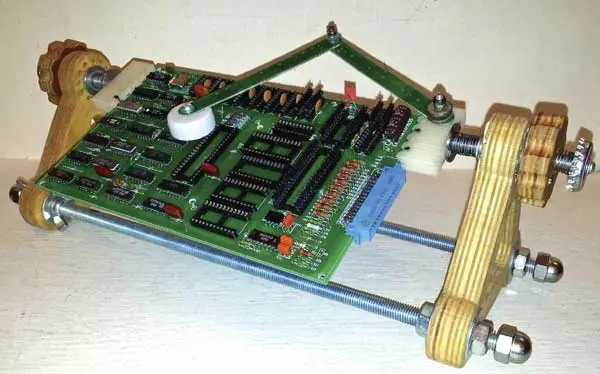

Предлагаемое приспособление способно удерживать печатные платы любой формы в удобном для работы с ними положении во время пайки, налаживания или ремонта. Устойчивость держателя на столе обеспечена низким расположением его центра тяжести и силиконовыми ножками. При его разработке были использованы идеи с форума РадиоКот. - URL: https://radiokot. ru/foru m/view top ic.php?f=8&t = 99960 (09.01.2020).
Внешний вид держателя показан на рис. 1. Плату размерами до 220x194 мм, закреплённую в нём на высоте 100...120 мм над поверхностью рабочего стола, можно поворачивать вокруг горизонтальной оси на 360о, фиксируя её с шагом 30о. Габариты приспособления - 400x143x134 мм, масса - 1 кг.
Внешний вид держателя плат
Рис. 1. Внешний вид держателя плат

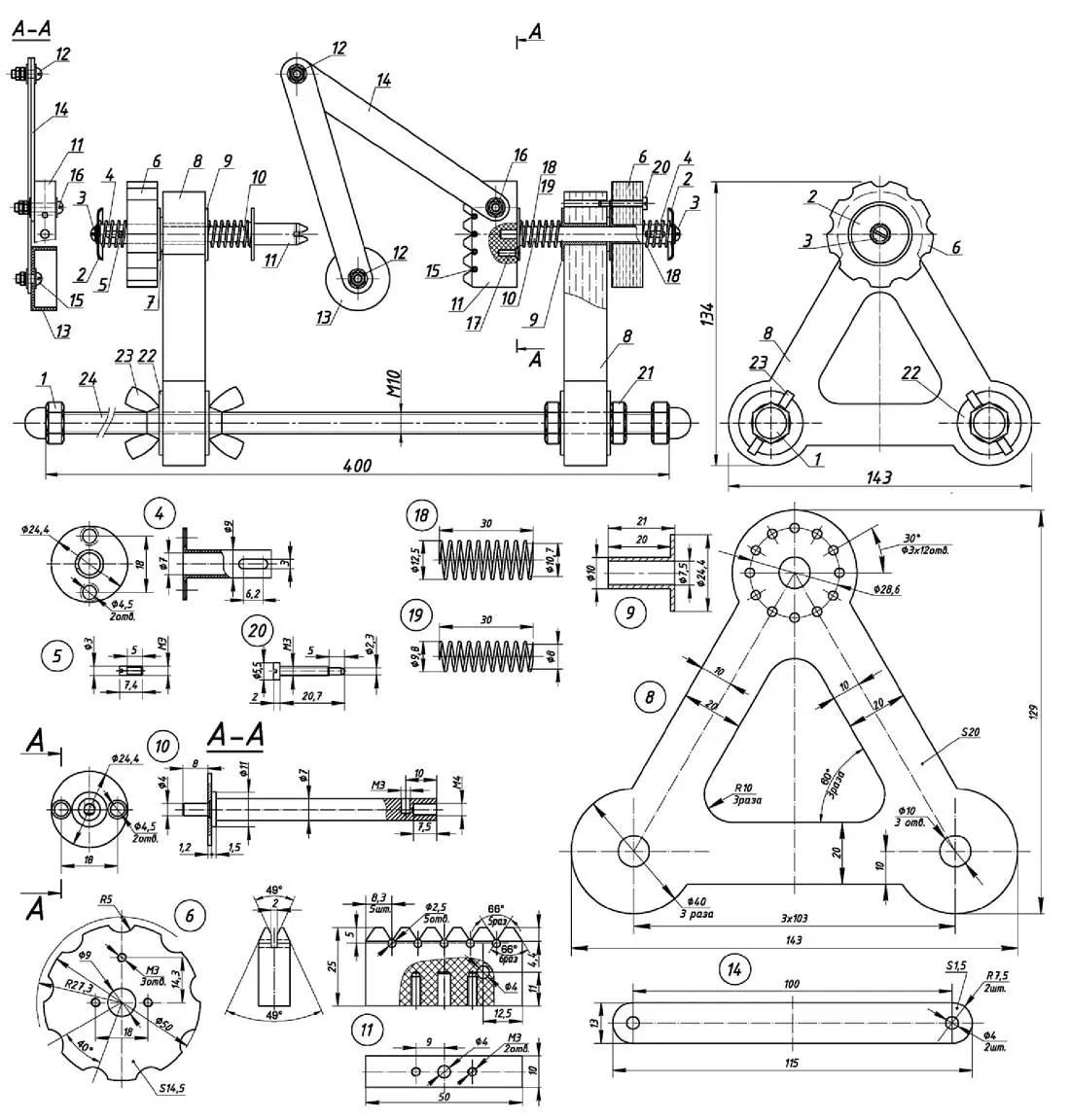

На рис. 2 изображены сборочный чертёж держателя и его деталировка. Основание держателя образуют две направляющие шпильки 24 с резьбой М10 и две стойки 8. Одна из стоек неподвижно закреплена на шпильках 24 гайками 21 через шайбы 22, а другую можно перемещать вдоль шпилек и фиксировать в нужном положении гайками-барашками 23. Детали 4, 9, 10 выточены из стали на токарном станке. В качестве не показанных на рис. 2 ножек держателя печатных плат можно использовать самоклеящиеся силиконовые прокладки под ножки мебели.
Сборочный чертёж держателя и его деталировка
Рис. 2. Сборочный чертёж держателя и его деталировка (по щелчку крупно)
Стойки 8 выпилены лобзиком из берёзовой фанеры толщиной 20 мм. Если фанеры такой толщины нет, можно набрать её, склеив клеем ПВА заготовки из тонкой фанеры. Готовые стойки обработаны начисто напильником и наждачной бумагой, а затем покрыты растительным или другим маслом, которое со временем впитывается в древесину и полимеризуется. Шпильки с резьбой М10 и фанера толщиной 20 мм обеспечивают достаточные для комфортной работы массу и жёсткость конструкции.
Втулка 9 запрессована в верхнее отверстие стойки 8. Ручка 6 изготовлена из фанеры, обработана и покрыта маслом так же, как стойки 8. Фланец 4 установлен в ручку 6 и прикреплён к ней винтами 17 с потайными головками. В одну из ручек 6 ввинчен стопорный винт 20, изготовленный из обычного винта М3 подходящей длины, конец которого обточен согласно чертежу на рис. 2. Первоначально предполагалось установить стопорные винты в обе ручки, но длительная работа с держателем показала, что достаточно и одного. Винт 5, ввинчиваемый в ось 10, изготовлен из винта М3 с полукруглой головкой, обточенной до диаметра 3 мм.
Губки 11 напечатаны на 3D-принтере. Их можно изготовить и обычным способом из текстолита. Упоры 15, вставляемые в губки 11, выполнены из резиновых трубок для велосипедных ниппелей. Для большей упругости в них вставлен, как показано на рис. 3, резиновый шнур "венгерка". Заготовки упоров 15 сделаны с припуском, а после установки в губки 11 их излишки обрезаны. Губки 11 закреплены на осях 10 винтами 17 с потайными головками.

оправках диаметром соответственно 10 и 8 мм стальной проволокой диаметром 0,9 мм, которую обычно используют для протяжки кабелей в гофрированные ПВХ-трубы. Каждая пружина состоит из десяти витков с шагом 3 мм.
Чтобы, работая с держателем, повернуть установленную между его губками печатную плату, нужно отвести ручку 6 в сторону до выхода стопорного винта 20 из фиксирующего отверстия в стойке 8, повернуть ручку 6 в нужную сторону и отпустить её. Чтобы при этом печатная плата не выпала из губок, между щекой оси 10 и втулкой 9 установлены соосно две пружины (19 и не показанная на рис. 2 пружина 18). Общая жёсткость этих двух пружин больше, чем одной пружины 19, установленной между ручкой 6 и крышкой 2 - металлической пробкой от стеклянной бутылки. В центре крышки просверлено отверстие диаметром 4 мм под винт 3.
"Третья рука", состоящая из скреплённых вместе двух планок 14 и упора 13, нужна для того, чтобы электронные компоненты, выводы которых вставлены в отверстия платы, но ещё не припаяны к контактным площадкам, не выпадали при повороте печатной платы обратной стороной вверх. Упор 13 выполнен из пластмассовой крышки от упаковки "Тетра Пак". В него вставлен вкладыш, вырезанный из меламиновой губки, выдерживающей нагревание до 250°С.
