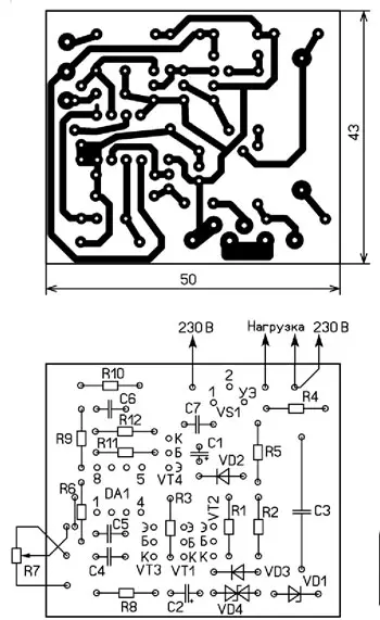

Чертёж печатной платы прибора и размещение элементов на ней
Рис. 2. Чертёж печатной платы прибора и размещение элементов на ней
Печатная плата изготовлена из одностороннего фольгированного стеклотекстолита толщиной 1,5 мм, её чертёж показан на рис. 2. Вместо конденсатора C3 можно применить металлизированные лавсановые конденсаторы серии К73-17В, импортные полипропиленовые MPX-X2, KNB1530 или аналогичные, ёмкостью 0,22...0,47 мкФ, допускающие работу при переменном напряжении не менее 275 В. Конденсаторы C2, C5, C6, C7 - керамические серии К10-17 или импортные. Конденсатор C4 лучше использовать К73-17, в крайнем случае можно использовать и керамический, но из-за большого отклонения ёмкости таких конденсаторов от номинала может потребоваться подборка резистора R6 для сохранения амплитуды пилообразного напряжения около 6,5 В. Постоянные резисторы - МЛТ, С2-23 или импортные металлоплёночные, мощностью 0,125...0,25 Вт. Переменный резистор R7 - любого типа с линейной функциональной зависимостью, позволяющий установить на ось изолирующую ручку управления.
Транзисторы могут быть серий КТ3117, КТ3102. Тип применяемого симистора зависит от мощности планируемой нагрузки. Если ток нагрузки превышает 2 А, симистор необходимо установить на теплоотвод. Печатная плата позволяет это сделать. Компаратор, помимо распространённого серии LM393, можно использовать российский КР1401СА3Б. Внешний вид смонтированной печатной платы показан на рис. 3. Если регулятор используется для регулирования яркости осветительных ламп, плату можно разместить внутри подрозетника или небольшой электромонтажной распределительной коробки.

    Здравствуйте.Собрал схему, регулировка от 0 до максимума в норме. Стабилизация не устраивает,при максимальном выходном напряжении отсутствует полностью. При выходе 170в на входе 230в ЛАТРом опускаю вход до 200в на выходе получаю 156в поднимаю до 245в выход 178в тоже и с мощностью,примерно пропорционально.Компоненты согласно схемы и рекомендаций. LM393N. КТ3102. Опорное и пилу выставил на 6,5в по осциллографу. Подстраивал R1 ничего не меняется. Подскажите пожалуйста как произвести настройку на максимальную стабилизацию
