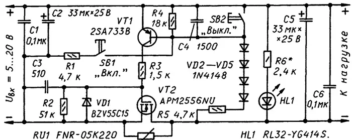

На рис. 1 представлена схема одного из вариантов мощного электронного реле, предназначенного для коммутации тока нагрузки до 20 А при напряжении 5...20 В. Устройство собрано на базе мощного n-канального транзистора МДП APM2556NU, имеющего сопротивление канала не более 5,7 мОм при напряжении затвор-исток 10 В или не более 10 мОм при 4,5 В. Столь малое сопротивление открытого канала позволяет с помощью этого прибора коммутировать большой ток, причем установка транзистора на теплоотвод при невысокой частоте переключения (единицы - десятки килогерц) обычно не требуется. Устройство может быть использовано, например, как электронный включатель-выключатель выходного напряжения в мощном блоке питания, мощных источников света в аккумуляторных фонарях, низковольтных электродвигателей, тяговых электромагнитов и для множества других применений.

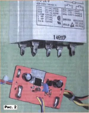

На рис. 2 для сравнения габаритов показаны электромагнитное реле G7L-2A-P фирмы Omron, контакты которого рассчитаны на коммутацию тока 20 А, и макет электронного реле на транзисторе МДП. Электронный узел даже при относительно просторном монтаже занимает вчетверо меньший объем (кнопки и светодиод смонтированы вне платы) и значительно легче.
При подаче напряжения на вход устройства полевой транзистор VT2 остается закрытым, подключенная к выходу нагрузка - обесточенной, светодиод HL1 - выключенным. Чтобы подать напряжение на нагрузку, необходимо на короткое время нажать на кнопку SB1. Это приведет к открыванию транзистора VT1 и вслед за ним транзистора VT2.
О поступившем к нагрузке напряжении проинформирует включившийся светодиод HL1. Конденсаторы СЗ и С4, а также С1, С2, С5, С6 устраняют возможное влияние на состояние транзисторов различных помех. Диоды VD2- VD5 предназначены для принудительного выключения устройства при снижении входного напряжения примерно до 3 В, что предохраняет полевой транзистор VT2 от перегревания.
Дело в том, что столь глубокое уменьшение напряжения затвор-исток транзистора VT2 резко увеличивает сопротивление канала и, как следствие, выделяемую в нем тепловую мощность, особенно при большом нагрузочном токе. Для того чтобы предохранить полевой транзистор от перегревания, предусмотрена цепь R5VD2-VD5, закрывающая оба транзистора.
Варистор RU1 и стабилитрон VD1 защищают сравнительно низковольтный полевой транзистор от всплесков напряжения, например, от ЭДС самоиндукции электродвигателя, подключенного к входу или выходу устройства, или, например, от случайного повреждения статическим электричеством при прикосновении к затвору транзистора VT2 отверткой (или другими металлическими предметами).
Для выключения устройства достаточно кратковременного замыкания контактов кнопки SB2. Управлять состоянием транзистора VT2 можно не только маломощными миниатюрными кнопками, но и, например, двумя оптронами или маломощными гер-коновыми реле. Следует отметить, что в выключенном состоянии переключатель практически не потребляет энергии.
Экспериментальный образец устройства был смонтирован на монтажной плате размерами 46x27 мм из стеклотекстолита навесным монтажом. Сильноточные цепи выполнены короткими отрезками монтажного провода сечением не менее 1,2 мм .

Транзистор 2SA733B заменим любым из серий 2SA733, 2SA992, SS9015, КТ3107, КТ6112. Вместо BZV55C15 подойдет стабилитрон 1 N4744A, TZMC-15, 2С215Ж, КС215ЖА, а вместо 1N4148 - диод 1 N914 (или любые из серий КД522, КД521). Светодиод - любой общего применения, желательно с повышенной светоотдачей, например, из серий КИПД40, КИПД66. Для каждого конкретного напряжения на нагрузке следует подбирать резистор R6 с тем, чтобы не превысить номинальный ток светодиода.
Оксидные конденсаторы - К50-68, К53-19 или импортные. Остальные - К10-17, К10-50. Варистор FNR-05K220 можно заменить любым маломощным на 18...22 В, например FNR-05K180.
Безошибочно собранное из исправных деталей устройство не требует налаживания.
В зависимости от конкретных особенностей применения предлагаемый для повторения коммутатор можно упростить или усовершенствовать. Например, если исключены всплески напряжения со стороны источника питания или подключенной нагрузки, можно обойтись без варистора RU1. Также можно отказаться от защитного стабилитрона VD1, если напряжение источника питания не превысит 15 В и исключены всякие прикосновения к выводу затвора транзистора VT2.
Если в цепь нагрузки ввести последовательно обмотку самодельного герко-нового реле, разомкнутые контакты которого подключены параллельно контактам кнопки SB2, то питание нагрузки будет автоматически отключаться при увеличении потребляемого ею тока выше заданного. Для изготовления такого реле на баллон геркона КЭМЗ надо намотать несколько витков толстого (диаметром 0,7...1,2 мм) обмоточного провода. Так, например, с катушкой из семи витков провода ПЭВ-2 0,68 реле сработает при токе около 5 А. Требуемое число витков для желаемого тока срабатывания защиты для конкретного экземпляра геркона определяют экспериментально.
