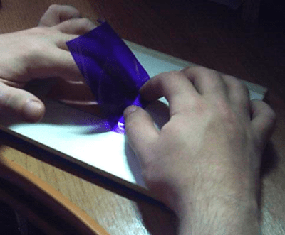

2. Поклейка пленки для фоторезиста на заготовку. Для этого она нарезается с припуском со всех сторон. Освещение в помещении, по возможности, приглушить. Сама пленка состоит из слоя фоторезиста, по обе стороны защищенная покрытием. Внутренняя сторона более мягкая. С неё необходимо снять пленку и наклеить на текстолит только уголок, тщательно следя, чтобы она плотно прилегала, без пузырьков воздуха. Постепенно, прижимая пленку тканью, приклеить полностью. Далее, можно провести теплым утюгом, а можно просто спрятать между страниц толстой книги.

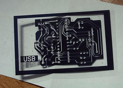

3. Наносим рисунок платы на прозрачную пленку.

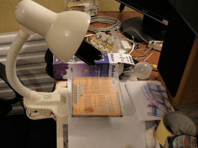

4. Перенос рисунка с шаблона на заготовку. На заготовку кладем пленку с рисунком и накрываем куском стекла (подойдет и чистое оргстекло). Над ним располагается настольная лампа. После включения УФ лампы, следует вести засветку минуту-полторы максимум.

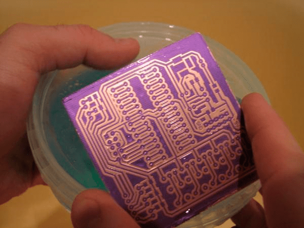

6. Проявление фоторезиста. В пластиковую или стеклянную посуду наливается теплая вода. Далее следует насыпать соды, приблизительно одну столовую ложку на 200 мл воды. С заготовки снять защитный слой пленки. Положить текстолит дорожками вверх. 3 минуты достаточно для проявления. Вытащить заготовку и промокнуть салфеткой или вафельным полотенцем.
Сода
