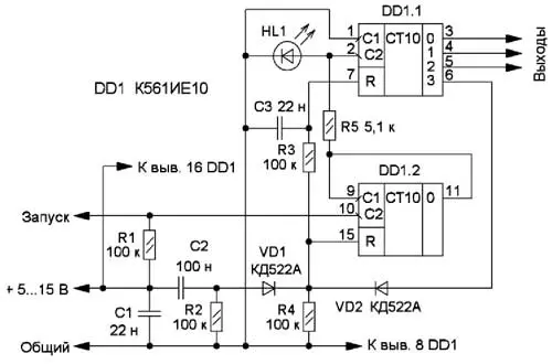

Для устранения описанных выше недостатков в схему генератора необходимо ввести цепь обнуления счётчика, устанавливающую его в исходное состояние при подаче напряжения питания, а также узел, позволяющий запустить генератор вне зависимости от длительности запускающего импульса. При этом желательно включать генератор импульсом низкого логического уровня и использовать для построения устройства одну цифровую микросхему.
Схема доработанного генератора
Рис. 3. Схема доработанного генератора
Схема такого генератора приведена на рис. 3. При подаче питающего напряжения дифференцирующая цепь C2R2устанавливает счётчики микросхемы DD1 в нулевое состояние, поэтому на выходе 0 счётчика DD1.2 присутствует низкий логический уровень и генератор тактовых импульсов на мигающем светодиоде HL1 обесточен. При соединении входа запуска с общим проводом на выходе 0 счётчика DD1.2 появляется высокий логический уровень, который блокирует дальнейшую работу счётчика по входу С1. Таким образом, счётчик DD1.2 работает как триггер, который переключается в единичное состояние по первому спаду высокого логического уровня на входе запуска и не изменяет своего состояния при дальнейших изменениях уровня входного сигнала, что позволяет запустить генератор вне зависимости от длительности импульса запуска, а также наличия его дребезга (конечно, в том случае, если длительность сигнала запуска будет меньше длительности цикла работы генератора).
После запуска тактового генератора на мигающем светодиоде HL1 счётчик DD1.1 подсчитывает его импульсы, и на выходах 0-3 счётчика появляется последовательность выходных импульсов в двоичном коде. При появлении высокого логического уровня на выходе 3 этого счётчика напряжение через диод VD2 поступает на входы сброса обоих счётчиков и устанавливает их в нулевое состояние. Интегрирующая цепь R3C3 предназначена для обеспечения сброса обоих счётчиков микросхемы.
В описанном генераторе отсутствуют недостатки, присущие первому варианту генератора (см. рис. 1), но имеются и свои - это сравнительно большое число элементов и наличие выходных импульсов в виде двоичного кода, что может затруднить использование данного генератора во многих практических случаях. Последний недостаток связан с применением в устройстве счётчика с двоичным выходом К561ИЕ10, но генератор с аналогичными свойствами можно построить и на микросхеме К561ИЕ8, используя тот факт, что данная микросхема может вести счёт по спаду импульсов на входе С2 (вывод 13).

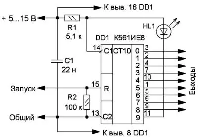

Схема генератора на микросхеме К561ИЕ8
Рис. 4. Схема генератора на микросхеме К561ИЕ8
Схема генератора на микросхеме К561ИЕ8 приведена на рис. 4. При подаче напряжения питания цепь C3R2 устанавливает счётчик DD1 в нулевое состояние, при этом на выходе 0 счётчика появляется высокий логический уровень, запрещающий работу тактового генератора на мигающем светодиоде HL1, а на входе С1 счётчика присутствует высокий логический уровень. При соединении запускающего входа устройства с общим проводом на входе С2 появляется спадающий перепад напряжения, по которому счётчик увеличивает своё состояние на единицу, и на его выходе 0 появляется низкий логический уровень. Тактовый генератор на мигающем светодиоде начинает вырабатывать импульсы, которые поступают на вход C1 счётчика, и на его выходах появляется последовательность импульсов. При появлении десятого тактового импульса на выходе 0 счётчика вновь появится высокий логический уровень, и генератор остановится. Конденсатор С4 совместно с резистором R3 образуют помехоподавляющий фильтр, конденсатор С1 сглаживает пульсации питающего напряжения, конденсатор С2 - блокировочный в цепи питания.
Защита от дребезга запускающего сигнала, могущего вызвать сбои в работе счётчика, обеспечивается тем, что в течение всего рабочего цикла генератора на входе С2, благодаря связи с выходом 0 через резистор R4, всё время присутствует низкий логический уровень, запрещающий счёт по данному входу, поэтому многократное соединение запускающего входа с общим проводом устройство никак не воспринимает, реагируя лишь на первое из них. При соединении верхнего по схеме вывода резистора R4 с плюсом источника питания логика работы устройства останется прежней, но защита от дребезга управляющего сигнала будет зависеть лишь от постоянной времени цепи R3C4.
Этот генератор, в отличие от описанных выше, имеет одну особенность - длительность цикла генератора здесь фиксированная и равна десяти тактам. Эту особенность устройства можно считать недостатком, но если длительность цикла не имеет особого значения, то это, на взгляд автора, является наиболее оптимальным. В устройстве по схеме на рис. 1 длительность цикла можно изменить, подключив катод мигающего светодиода HL1 к другому выходу счётчика, а в устройстве по схеме на рис. 3 - изменив точку подключения анода диода VD2.
Другой особенностью устройства является то, что сигнал высокого логического уровня на выходе 0 счётчика DD1 имеет небольшую длительность, поэтому использовать его для управления большинством нагрузок, например светодиодом или реле, невозможно. Объясняется это тем, что в момент подачи питающего напряжения на мигающий светодиод встроенный в него генератор включается, создавая отрицательный перепад на входе C1 счётчика DD1, вслед за которым следует положительный перепад, после чего мигающий светодиод начинает работать в обычном режиме, и импульсы на выходах 2-9 счётчика DD1 имеют нормальную длительность (рис. 5). Возможно, проявление этого эффекта зависит от типа применённого мигающего светодиода, но со всеми светодиодами, которые имелись у автора, этот эффект проявлялся всегда.

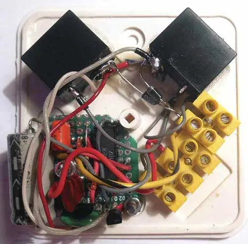

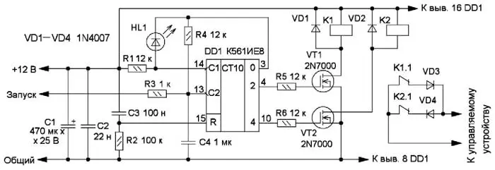

Третий генератор был разработан для управления устройством [3] с помощью устройства дистанционного управления [4]. Квыходам 2 и 4счётчика DD1 подключены затворы полевых транзисторов VT1 и VT2, в цепи стока которых включены обмотки реле К1 и К2. Нормально замкнутые контакты этих реле через диоды VD3, VD4 включены в разрыв линии устройства [3], а вход "Запуск" генератора подключён к выходу "*" устройства [4]. Таким образом, при появлении на этом входе низкого логического уровня оба реле последовательно размыкают свои контакты, разрывая сначала один, а потом другой полупериод напряжения в линии, поэтому устройство [3] включает или выключает подключённые к нему осветительные лампы.
Так как деталей в устройстве немного, печатная плата для него не разрабатывалась, а все элементы были смонтированы на отрезке универсальной макетной платы,которая совместно с реле и клеммной колодкой, служащей для подключения внешних цепей, помещена в пластмассовую распаячную коробку размерами 20x75x75 мм (рис. 6). В устройстве можно применить микросхемы серий К561, КР1561 или их импортные аналоги, транзисторы 2N7000 можно заменить отечественными КП505 или использовать биполярные транзисторы структуры n-p-n, например, КТ315 или КТ3102. Остальные детали - любые подходящие, выбор реле зависит от питающего устройство напряжения; в авторском варианте применены реле SANOU SRD-S-112 D.
Монтаж устройства
Рис. 6. Монтаж устройства
