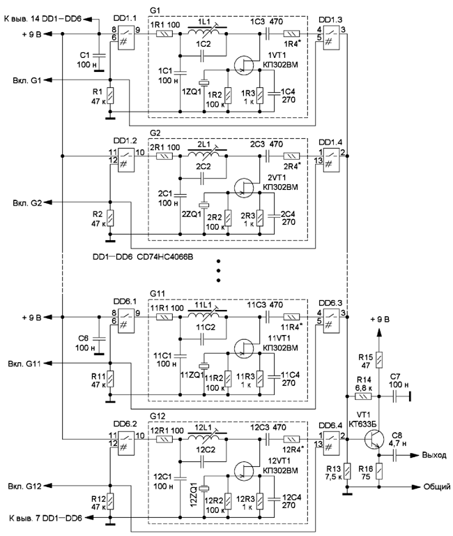

Кварцевый гетеродин с электронной коммутацией
В статье предложен вариант кварцевого гетеродина, который можно использовать, например, в КВ-приёмнике с двойным преобразованием частоты, фиксированным гетеродином и перестраиваемой ПЧ. Применение электронных ключей, управляемых логическими уровнями, позволило избавиться от использования механических переключателей. Такая замена позволяет значительно повысить надёжность и упростить технологию сборки устройства. Кроме того, устраняется зависимость от конструкции и размеров механического переключателя и появляется возможность создавать простые системы дистанционного и автоматического управления.
Cхема устройства показана на рис. 1. Оно состоит из 12 кварцевых генераторов G1-G12 с частотами от 6 до 28 МГц и шагом 2 МГц. Впрочем, число генераторов и их частоты могут быть и другими. Каждый из генераторов коммутируется двумя аналоговыми КМОП-ключами, входящими в микросхемы CD74HC4066В. Ключи этой серии предназначены для коммутации сигналов частотой до 200 МГц. Управление ключами осуществляется напряжением логического уровня. Высокий уровень - ключ открыт, низкий - закрыт.
Cхема кварцевого гетеродина
Рис. 1. Cхема кварцевого гетеродина
При подаче высокого логического уровня на управляющий вход "Вкл. G1" открываются ключи DD1.1 и DD1.3. Первый подаёт напряжение питания на генератор G1, а второй подключает его выход к буферному каскаду (эмиттерный повторитель) на транзисторе VT1. В это время за счёт резисторов R2- R12 на управляющих входах остальных генераторов G2-G12 присутствует низкий уровень, поэтому они выключены.
Каждый из генераторов собран по схеме ёмкостной трёхточки на полевом транзисторе NVT1 с управляющим p-n переходом и каналом n-типа. Кварцевый резонатор включён между затвором и общим проводом. В цепи стоков транзисторов включены контуры на элементах 1L1 - 12L1 и 1C2-12C2, которые настроены на первую гармонику кварцевых резонаторов 1ZQ1 - 12ZQ1. Номиналы и конструктивные параметры этих элементов для разных частот приведены в таблице.

Частота, МГц
6
3
10
12
14
16
13
20
22
24
26
28
Емкость конденсатора NC2, пФ
430
270
160
120
82
63
62
51
39
27
20
20
Число витков катушки NL1
14
13
13
12
11
10
9
8
8
7
7
6
Интервал перестройки индуктивности, мкГн
1,14...2,5
1...2,17
1...2,17
0,85...1,64
0,78...1,69
0,7...1,5
0,59...1,11
0,5...0,98
0,5...0,98
0,43...0,76
0,43...0,76
0,39...0,68

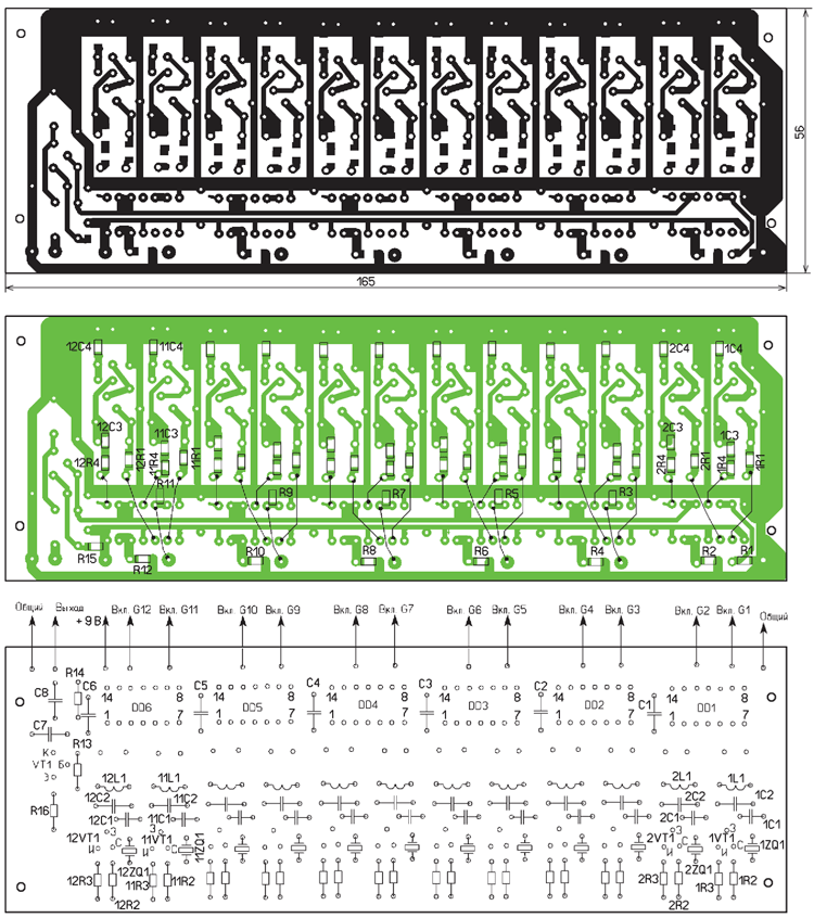

Генератор собран на печатной плате из одностороннего фольгированного стеклотекстолита, её чертёж и схема размещения элементов показаны на рис. 2.
Печатная плата генератора и схема элементов на ней
Рис. 2. Печатная плата генератора и схема элементов на ней
В устройстве применены резисторы R1-R12, R15, 1R1-12R1 и 1R4-12R4 для поверхностного монтажа типоразмера 1206, остальные - выводные МЛТ, С2-23 или аналогичные. Конденсаторы 1С3-12С3 и 1С4-12С4 - для поверхностного монтажа типоразмера 1206 или 0805, остальные - К10-17, КМ-6, причём конденсаторы 1С2-12С2 следует применить с ТКЕ не хуже М75. В генераторах, кроме указанных полевых транзисторов, можно применить транзисторы КП303В, КП303Д, но предпочтительнее КП302ВМ или КП302БМ, поскольку использование транзисторов серии КП303 в этом генераторе приводит к небольшому завышению частоты. Транзистор КТ633Б можно заменить транзистором КТ633А или КТ606А, КТ606Б, как сделано в устройстве аналогичного назначения [1]. Каркасы катушек применены от контуров плат радиоканалов блока СМРК телевизоров серии 3УСЦТ. Диаметр каркасов - 6 мм, ферритовый подстроечник - диаметром 3,8 мм и длиной 8 мм. Намотка - провод ПЭВ-2 диаметром 0,25 мм. Число витков катушек и интервал перестройки их индуктивности с введённым ферритовым подстроечником и без него приведены в таблице.
Кварцевые резонаторы - в корпусе HC-49U, их номинальная частота должна быть указана для первой гармоники. Следует учесть, что номинальная частота резонатора указана для схемы, используемой на заводе-изготовителе, которая может отличаться от используемой. В генераторе по другой схеме частота может отличаться на 1...2 кГц. В случае необходимости можно применить известные способы подстройки частоты резонаторов, приведённые в [2].

Налаживание генераторов заключается в настройке с помощью подстроечников катушек 1L1 - 12L1 соответствующих контуров на первую гармонику кварцевого резонатора. Она производится вывинчиванием подстроечников катушек до появления генерации и получения максимальной амплитуды сигнала. Затем подстроечник вывинчивают ещё на 1.2 оборота, контролируя форму синусоидального сигнала, его частоту и напряжение. Оно должно быть 1 В и одинаковым для всех генераторов. При необходимости небольшая коррекция напряжения сигнала производится подборкой резисторов 1R4-12R4 (до нескольких сотен ом) и подстроечниками катушек 1L1- 12L1. Первоначально взамен резисторов 1R4-12R4 можно установить проволочные перемычки.
Питать устройство следует от стабилизированного источника, потребляемый ток - 28...30 мА.
