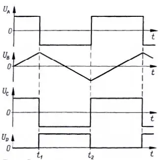

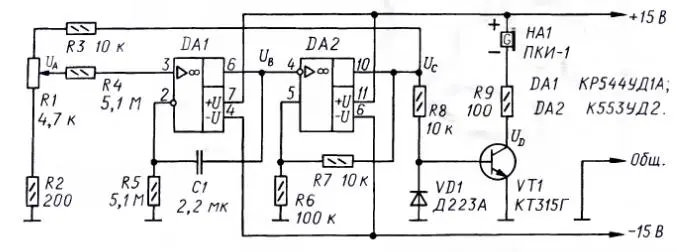

Один из вариантов преодоления указанных противоречий - использование релаксационной системы, состоящей из интегратора и компаратора. Принципиальная схема формирователя длинных импульсов, построенного по этому принципу, изображена на рис. 1, а эпюры напряжения, поясняющие его работу, - на рис. 2.

На ОУ DA1 собран интегратор. Скорость нарастания и убывания напряжения на его выходе зависит от напряжения на его неинвертирующем входе. В интеграторе следует использовать ОУ с полевыми транзисторами на входе, обеспечивающими высокое входное сопротивление.
ОУ DA2 - компаратор напряжения Порог его срабатывания зависит от соотношения значений сопротивления резисторов R6 и R7. Переменный резистор R1 позволяет регулировать в широких пределах длительность выходных импульсов формирователя.
В начальный момент напряжение Uc на выходе компаратора DA2 равно приблизительно +Uпит, а на выходе интегратора DA1 UB = 0. Так как положительное напряжение Uc через делитель R3R1R2 подано на неинвертирующий вход интегратора, его выходное напряжение увеличивается.
В момент t1 оно достигнет верхнего порога срабатывания компаратора:
и он переключится в другое состояние. Полярность напряжения на его выходе изменится на противоположную, и напряжение на выходе интегратора начнет уменьшаться.
В момент t2 оно достигнет нижнего порога срабатывания компаратора и цикл повторится. Частоту генерируемых колебаний можно определить по формуле
Выходное напряжение Uc (рис. 2) формирователя - последовательность двуполярных импульсов скважностью 2. При указанных на схеме номиналах элементов и использовании времязадаю-щего конденсатора К73-17 длительность выходных импульсов и пауз между ними можно изменять в пределах от одной до тридцати минут.
Если нагрузка формирователя требует однополярного питания, можно использовать выходную ступень на транзисторе, как показано на рис. 1. Здесь нагрузкой транзистора VT1 служит звуковой оповещатель ПКИ-1, применяемый в системах пожарно-охранной сигнализации. Его напряжение питания - 12±3 В; потребляемый ток -20...40 мА. Звуковое давление, обеспечиваемое оповещателем, достигает 105 дБ. Это устройство я использовал для отпугивания птиц в период созревания урожая.
Описанный формирователь длинных импульсов может найти применение и в других устройствах, где не требуются точные временные интервалы, например, для автоматизации обслуживания аквариумов, инкубаторов (при соответствующей конструкции исполнительных узлов).

  • Сергей/21.07.2010 - 04:04
    Уважаемый автор!Схема будет работать в соответствии с при виденными на рис.2 диаграммамитолько в том случае, если между выводом 3 ОУ DA1 и "землей" включить конденсатор емкостью 2,2 мкФ. Без этого конденсатора схема на ОУ DA1 не является неинвертирующим интегратором.С уважением, Сергей.
