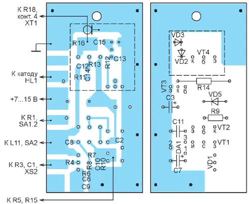

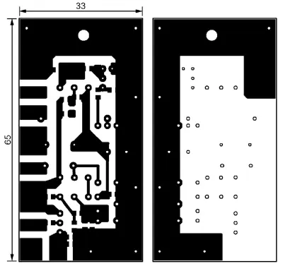

К монтажу генератора следует подойти очень тщательно, от этого зависит стабильность его параметров. Большинство деталей установлены на печатной плате из фольгированного с двух сторон изоляционного материала, изображённой на рис. 2.
Печатная плата из фольгированного с двух сторон изоляционного материала
Рис. 2. Печатная плата из фольгированного с двух сторон изоляционного материала
Расположение деталей на плате
Рис. 3. Расположение деталей на плате
Расположение деталей на плате показано на рис. 3. Площадки фольги общего провода с двух сторон платы соединяют между собой проволочными перемычками, впаянными в отверстия, которые показаны залитыми. Элементы выходного повторителя после монтажа закрывают с двух сторон платы металлическими экранами, контуры которых показаны штриховыми линиями. Эти экраны должны быть надёжно, пайкой по периметру, соединены с фольгой общего провода. В экране, находящемся со стороны печатных проводников, над контактной площадкой, с которой соединён эмиттер транзистора VT4, сделано отверстие, сквозь которое проходит припаянный к этой площадке медный штырь. В дальнейшем к нему припаивают центральную жилу коаксиального кабеля, идущего к переменному резистору R18 и конденсатору C18. Оплётку кабеля соединяют с экраном повторителя.
В генераторе применены в основном постоянные резисторы и конденсаторы для поверхностного монтажа типоразмера 0805. Резисторы R19 и R20 - МЛТ-0,125. Конденсатор C3 - оксидный с низким ЭПС, C7 - оксидный танталовый К53-19 или аналогичный. Катушки индуктивности L1-L10 - стандартные дроссели, предпочтительно отечественные серий ДПМ, ДП2. По сравнению с импортными, они имеют значительно меньшее отклонение индуктивности от номинальной и большую добротность.

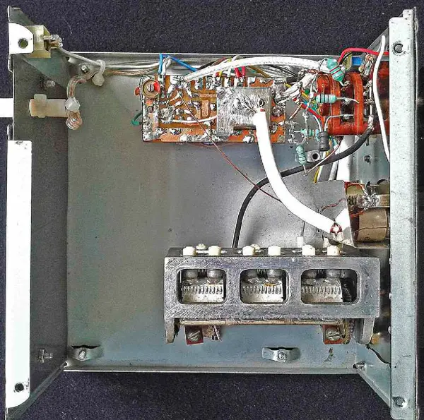

Генератор собран в корпусе от компьютерного блока питания. Его монтаж показан на фотоснимке рис. 4. Решётку вентилятора удалите, а сторону корпуса, где она находилась, закройте пластиной из листовой стали с отверстиями для разъёмов и элементов управления. Для крепления пластины следует использовать все имеющиеся в корпусе отверстия под винты.
Монтаж генератора
Рис. 4. Монтаж генератора
Плату закрепите на латунной стойке высотой 30 мм, рядом с переключателем SA1, вверх печатными проводниками. Место контакта стойки с корпусом залудите и подложите под неё контактный лепесток, который соедините с экраном выходного повторителя. По возможности избегайте образования больших замкнутых контуров протекания высокочастотного тока по общему проводу, приводящих к снижению выходного напряжения на УКВ-диапазонах.
Переменный резистор R18 поместите в дополнительный металлический экран, зажав его под фланец резистора. Монтаж резисторов R19 и R20 - навесной. Их общую точку соедините с разъёмом XW1 коаксиальным кабелем. Элементы детектора милливольтметра установите на небольшой монтажной плате, которую закрепите непосредственно на разъёме XW1.
Конденсатор переменной ёмкости C4 установите в корпусе через изолирующие прокладки. Желательно сделать диэлектрический удлинитель оси конденсатора, на который будет надета ручка настройки. Но это не обязательно, допустимо надеть её и на ось самого конденсатора. Соединение переменного конденсатора с выключателем SA2 и с платой выполните жёсткой центральной жилой от коаксиального кабеля. Конденсатор C5установи-те и соедините с корпусом рядом с конденсатором C4.
Перед установкой в прибор галетно-го переключателя SA1 смонтируйте на нём катушки индуктивности L1-L10 и резистор R1. Оси соседних катушек должны быть взаимно перпендикулярны, иначе не избежать их взаимного влияния. Особенно это касается низкочастотных диапазонов. Удобно чередовать катушки с аксиальными и радиальными выводами. Общий провод к галете SA1.1 подключите жгутом из десяти и более проводов МГТФ. Отдельным проводом соедините с общим проводом резистор R1 и подвижный контакт галеты SA1.2.
С помощью шприца с укороченной иглой нанесите на переднюю панель подкрашенным цапон-лаком все необходимые надписи. Разъём входа пилообразного напряжения XS2 установите на задней панели, чтобы исключить случайное подключение к нему. Туда же выведите шнур питания. Он дублирован контактами XT1.1 (минус) и XT1.2 (плюс), от которых можно питать другие измерительные приборы или настраиваемое устройство. Все лишние отверстия в корпусе закройте припаянными к нему стальными пластинами.
