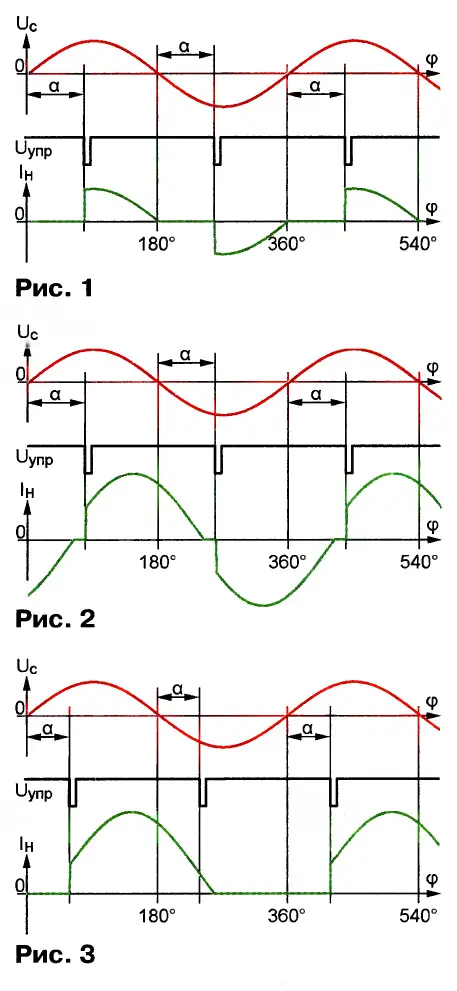

Устройства, позволяющие регулировать эффективное значение тока нагрузки, обычно содержат узел управления, который открывает симистор с задержкой а относительно начала полупериода сетевого напряжения (рис. 1). При отсутствии задержки (α=0) ток в активной нагрузке максимален, при задержке на половину периода (α =180°) он отсутствует. Симистор закрывается в конце каждого полупериода, когда текущий через него и нагрузку ток становится меньше свойственного ему тока удержания.
При работе на нагрузку с индуктивной компонентой импеданса (электродвигатель или трансформатор) ток через симистор не прекращается в моменты перехода сетевого напряжения через ноль. Он продолжает течь ещё некоторое время за счёт энергии, накопленной в индуктивности нагрузки (рис. 2).
Изображённая здесь осциллограмма тока соответствует параллельному соединению активного сопротивления и индуктивности нагрузки. Основное отличие при их последовательном соединении состоит в том, что тогда ток не возрастает скачком в момент открывания симистора, а нарастает плавно со скоростью, определяемой отношением этих компонентов. Это может нарушить работу регулятора, если за время действия открывающего симистор импульса ток не успевает стать больше тока удержания.
Но наиболее опасна для индуктивной нагрузки симисторного регулятора его работа при слишком малой задержке импульса управления. В этом случае (рис. 3) симистор к приходу очередного импульса не успевает закрыться и поэтому, закрывшись уже после его окончания, остаётся в этом состоянии до следующего импульса. Регулятор переходит в аварийный "однополупе-риодный" режим работы с большой постоянной составляющей тока нагрузки. Чтобы предотвратить это явление, необходимо увеличивать длительность импульса управления до значения, гарантирующего открывание симистора в текущем полупериоде.

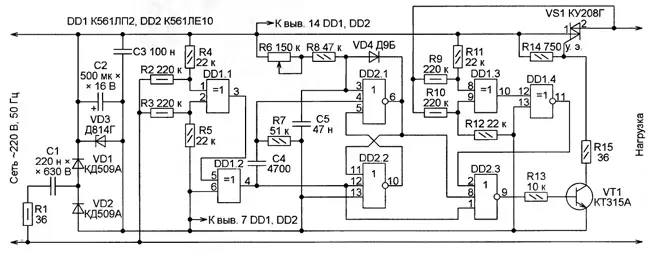

Схема предлагаемого регулятора показана на рис. 4. Узел его питания, ставший уже стандартным для подобных устройств [1], состоит из резистора R1, конденсаторов С1- СЗ, диодов VD1, VD2 и стабилитрона VD3. На резисторах R2-R5 и логических элементах DD1.1, DD1.2 реализован узел синхронизации с сетевым напряжением, схема которого взята из [2] с некоторыми модификациями. Элемент DD1.1 в моменты перехода мгновенного значения сетевого напряжения через ноль формирует на своём выходе короткие синхроимпульсы высокого уровня, элемент DD1.2 служит их повторителем.
Необходимую задержку открывания симистора VS1 относительно импульса синхронизации обеспечивает одновиб-ратор [3] на логических элементах DD2.1 и DD2.2. Он запускается в момент окончания импульса положительной полярности, формируемого из синхроимпульса дифференцирующей цепью C4R7. По истечении выдержки, продолжительность которой определяется цепью R6R8C5, высокий уровень на выходе элемента DD2.1 сменяется низким. Для подготовки одновибратора к генерации следующего импульса конденсатор С5 разряжается через диод VD4.
Узел контроля состояния симистора, состоящий из резисторов R9-R12 и элементов DD1.3, DD1.4, аналогичен узлу синхронизации с сетевым напряжением. На выходе элемента DD1.4 низкий уровень присутствует только при ненулевом напряжении на симисторе - это означает, что он закрыт.
При условии, что импульс синхронизации с сетью закончился, формируемая одновибратором задержка истекла, а симистор закрылся, на выходе элемента DD2.3 будет установлен высокий уровень. Через открывшийся транзистор VT3 в цепи управляющего электрода симистора VS1 потечёт ток. Он прекратится, когда в результате открывания симистора указанное условие будет нарушено. Поэтому открывающий импульс всегда имеет длительность, необконденсатор С5 разряжается через диод VD4.
При условии, что импульс синхронизации с сетью закончился, формируемая одновибратором задержка истекла, а симистор закрылся, на выходе элемента DD2.3 будет установлен высокий уровень. Через открывшийся транзистор VT3 в цепи управляющего электрода симистора VS1 потечёт ток. Он прекратится, когда в результате открывания симистора указанное условие будет нарушено. Поэтому открывающий импульс всегда имеет длительность, необ-
ходимую и достаточную для правильной работы устройства.
Микросхемы К561ЛП2 и К561ЛЕ10 могут быть заменены аналогичными из серии 564 или импортными из серий 4000. При необходимости элементы DD1.2 и DD1.4 без ущерба для работоспособности регулятора можно исключить из схемы и использовать в других целях. Если применены микросхемы серии 164 или К176, вместо стабилитрона Д814Г желательно установить Д814Б, Д814В или другой с напряжением стабилизации около 9 В.
Диоды КД509А допускается заменять любыми маломощными кремниевыми. Такую же замену можно попробовать и для диода Д9Б в случае отсутствия другого германиевого. Вместо КТ315А подойдёт любой кремниевый транзистор структуры n-p-п малой или средней мощности с коэффициентом передачи тока не менее 50. Симистор VS1 должен быть установлен на тепло-отвод, площадь которого зависит от максимального тока нагрузки.
Правильно собранный регулятор налаживания не требует. Возможно, для получения нужных пределов регулирования потребуется подобрать номиналы резисторов R6 и R8. При монтаже и эксплуатации устройства следует помнить, что все его элементы находятся под сетевым напряжением.
