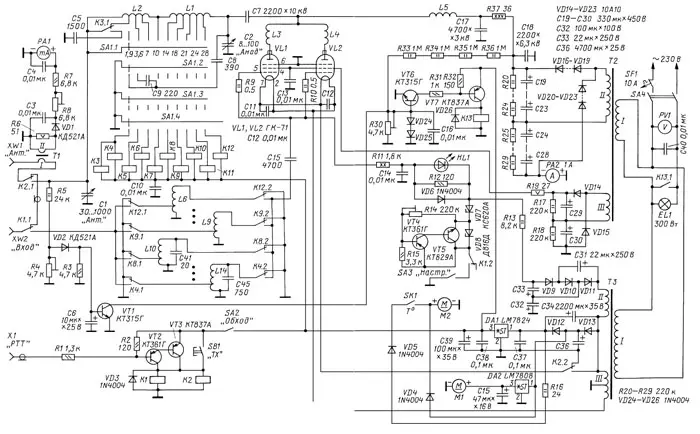

Схема усилителя
Рис. 1. Схема усилителя
Усилитель выполнен по схеме с общим катодом (рис. 1), которая хотя и несколько сложнее схемы с общей сеткой, поскольку требует подачи напряжения на экранные и управляющие сетки ламп, однако это усложнение с лихвой окупается меньшей мощностью входного сигнала (25...30 Вт), соответственно, облегчённым режимом работы трансивера и его полной независимостью от состояния выходной колебательной системы (ВКС) усилителя, в отличие от усилителя по схеме с общей сеткой. Выбранный оптимальный режим работы радиоламп позволил создать экономичный, малогабаритный, малошумящий УМ на двух лампах ГК-71 с высокой линейностью и отсутствием помех телевизионному приёму, с простой настройкой и стабильной работой. Анодное напряжение выбрано 2,7 кВ, при котором лампы работают надёжно и без прострелов, отдавая выходную мощность 1 кВт при напряжении на первой сетке 130 В и 700 В - на второй. Ввиду малого потребления по цепи питания экранных сеток обеих ламп (60...80 мА) применён выпрямитель с оксидными конденсаторами С29, С30 большой ёмкости. При этом изменения напряжения на второй сетке незначительны, что, учитывая весьма малую крутизну ламп ГК-71 по второй сетке, вполне приемлемо и не ухудшает линейность работы УМ в целом. Напряжение смещения на первой сетке ламп стабилизировано узлом на транзисторах VT4, VT5 и стабилитронах VD7, VD8. Стабилитрон VD8 ограничивает предел регулирования и максимальное напряжение на транзисторах. Ток покоя ламп УМ (100...120 мА) устанавливают подстроечным резистором R14.
В усилителе применена схема параллельного питания анодной цепи, как более надёжная, безопасная и привычная, при которой на элементах ВКС нет высокого напряжения, а уменьшение на 10...15% выходной мощности на диапазоне 28 МГц не столь существенно!
На входе усилителя применены диа¬пазонные входные колебательные контуры, переключаемые реле, которые обеспечивают согласование с КСВ не более 1,5 на всех диапазонах с любым трансивером, даже не имеющим встроенного тюнера.
Источник питания УМ собран на трансформаторах Т2 и Т3, выполненных на тороидальных магнитопроводах. Все выпрямители выполнены по схеме удвоения, а выпрямители напряжения смещения - утроения напряжения. Это упрощает конструкцию трансформаторов и повышает их надёжность. При включении УМ в сеть цифровой вольтметр РУ1 индицирует напряжение сети 230 В, подаваемое на первичные обмотки трансформаторов через галогенную лампу накаливания ЕL1, которая ограничивает ток на уровне 1 А, что обеспечивает "мягкое" включение УМ, продлевая жизнь лампам ГК-71 и другим элементам усилителя.
После зарядки конденсаторов высоковольтного выпрямителя С19-С28 часть напряжения через цепь резисторов R33-R36 поступает на узел автоматики и защиты, собранный на транзисторах VT6, VT7 и реле К13. Особенность этого узла - малый гистерезис срабатывания-отпускания реле К13. Если во вторичных цепях трансформаторов Т2, Т3 нет перегрузки и КЗ, а также высокое напряжение в норме, транзисторы VT6 и VT7 открываются, реле К13 срабатывает, контактами К13.1 замыкает лампу ЕL1, и на сетевые обмотки трансформаторов Т2, Т3 подаётся полное напряжение сети. В противном случае при КЗ и возникновении перегрузок в любых цепях УМ или обмотках трансформаторов Т2, Т3 напряжение на базе транзистора VT6 уменьшается, транзисторы закрываются, реле обесточивается и трансформаторы подключаются к сети через галогенную лампу, которая работает как бареттер, ограничивая ток на уровне 1 А и предотвращая выход из строя элементов и УМ в целом! Применение галогенной лампы обусловлено её малыми габаритами и надёжностью. Если вместо неё применить резистор сопротивлением 30-50 Ом, то при КЗ через него будет идти ток более 5 А, что может привести к его выходу из строя! Узел на транзисторе VT1 служит для защиты от пробоя, подгорания пластин ротора- статора конденсатора переменной ёмкости С1 "Ант.", например, при обрыве антенны. Если напряжение на конденсаторе С1 превысит 300 В, оно через делитель R4R5 и диод VD2 поступит на базу транзистора VT1, который откро¬ется, замыкая на общий провод базу транзистора VT6 и переводя питание сетевых трансформаторов Т2, Т3 через галогенную лампу EL1.
Питание вентилятора М1 с номинальным напряжением 12 В осуществляется пониженным напряжением 8 В с выхода стабилизатора DA2. От стабилизатора DA1 с выходным напряжением 24 В питаются реле и другие цепи УМ.
В режиме ожидания на нити накала ламп подаётся пониженное напряжение накала 11 В, переключаемое контактами реле К2.2. В режиме "Настр." переключатель SA3 размыкает цепь питания стабилизатора напряжения первой сетки. Лампы закрываются, выходная мощность уменьшается до 500 Вт, и можно сколько угодно долго настраивать УМ. Работать в эфире в этом режиме нельзя!
Управление работой УМ осуществляет узел на транзисторах VT2, VT3. При замыкании на общий провод контакта на разъёме Х1 "РТТ" (ток в цепи - 15 мА) транзисторы открываются, срабатывают реле К1 и К2, коммутирующие входные/выходные цепи УМ. Через контакты реле К1.2 замыкается на общий провод стабилизатор напряже¬ния первой сетки и УМ переходит в ак¬тивный режим. Амперметр РА2 показывает ток покоя 100...120 мА, который, как было отмечено выше, регулируют подстроечным резистором R14. Если выключатель SA2 "Обход" разомкнут, питание на узел на транзисторах VT2, VT3 и реле К1, К2 не поступает, что ис¬ключает переход УМ в активный режим "ТХ", и сигнал с трансивера, минуя УМ, проходит в антенну, даже если УМ отключён от сети. Миллиамперметр РА1 показывает мощность приходящего с трансивера сигнала, а в режиме "ТХ" - выходную мощность. Шкала миллиамперметра РА1 отградуирована в ваттах. Узел измерения мощности расположен с обратной стороны разъёма XW1 "Ант." около его контактов. Он собран на трансформаторе тока Т1, диоде VD1 и измеряет проходящий в антенну ток. Точность показаний на эквиваленте нагрузки 50 Ом - 5 %. Подстроечным резистором R8, ось которого выведена "под шлиц" на заднюю панель, по необходимости осуществляется калибровка измерителя мощности. Для облегчения теплового режима ламп в УМ установлены вентиляторы, работающие при пониженном напряжении питания на вытяжку почти бесшумно. Хотя если допустим нагрев корпуса УМ до 70...80 оС, их можно и не устанавливать. Вентилятор М2 включается автоматически термоконтактом БК1 на повышенные обороты только при достижении в ламповом отсеке корпу¬са температуры более 60 оС.
Резистор R37 предназначен для уменьшения нагрузки на лампы и высоковольтный выпрямитель при прострелах в лампах, которые иногда происходят, особенно если лампа долго не эксплуатировалась. Светодиод HL1 загорается при появлении тока первой сетки и сигнализирует о перегрузке по входу, что нежелательно и может привести к искажению сигнала. Автоматический выключатель SF1 с током срабатывания 10 А предохраняет УМ и срабатывает при КЗ в сетевых трансформаторах Т2 и Т3.

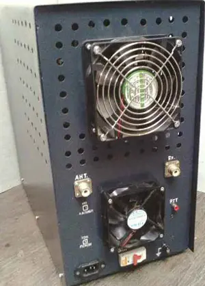

Усилитель мощности
Рис. 2. Усилитель мощности
По приведённому описанию сделано более 15 усилителей. При грамотном исполнении и соблюдении монтажа проблем с налаживанием не возникало. Есть два варианта исполнения УМ. Первый вариант - "Классика" - собран в алюминиевом корпусе от аппарата физиотерапии УВЧ-66 размерами 500x300x300 мм (ширина x высота x глубина), прекрасно подходящем для такого УМ (рис. 2). На передней панели расположены вольтметр PV1, амперметр РА2, органы управления, индикации и контроля, выключатель SA4 "Сеть", переключатель диапазонов SA1, выключатели SA2 "Обход", SA3 "Настр.", кнопка "ТХ" и выведены ручки настройки "Анод" и "Ант.". На задней панели размещены ВЧ-разъёмы XW1 "Ант." и XW2 "Вход", клемма заземления, гнездо Х1 "РТТ", автоматический выключатель ВА47-29. Все разъёмы, конденсаторы переменной ёмкости, клемма заземления, блокировочный конденсатор С17 соединены между собой медной полосой толщиной 0,5 мм и шириной 15 мм. В подвале глубиной 80 мм расположены плата высоковольтных выпрямителей, плата входных контуров, плата управления.

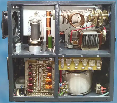

Второй вариант усилителя собран в самодельном корпусе размерами 420x x360x220 мм (глубина x высота x ширина), который сварен из уголка 15x15 мм, что придаёт корпусу необходимые жёсткость и прочность. Внутренний объём разделён пополам вертикальной перегородкой, которая, в свою очередь, разделена на высоте 220 мм от дна горизонтальным суб-шасси. В образовавшихся четырёх отсеках располагаются радиолампы, сетевые трансформаторы, платы и др. Необходимо отметить хороший доступ к любому блоку и улучшенное, по сравнению с классическим вариантом, охлаждение элементов УМ. На лицевой панели также расположены органы управления, индикации и контроля. Ось подстроечного резистора R8 выведена "под шлиц" на задней панели около разъёма "Ант.". Чуть ниже выведена также "под шлиц" ось подстроечного резистора R14. На задней панели уста¬новлены ВЧ-разъёмы XW1 "Ант." и XW2 "Вход", клемма заземления, гнездо Х1 "РТТ", вентиляторы М1, М2. Все ВЧ-разъёмы, клемма заземления, блокировочный конденсатор С17, конденсаторы переменной ёмкости соединены между собой медной полосой таких же размеров, что и в классическом варианте, проходящей по осевой линии между передней и задней панелями. Фотографии усилителя показаны на рис. 3 - рис. 6.
Усилитель мощности
Рис. 3. Усилитель мощности

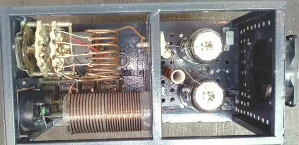

Усилитель мощности
Рис. 4. Усилитель мощности

Катушка L1 намотана медной трубкой диаметром 5 мм на оправке диаметром 50 мм и содержит девять витков с шагом 12...15 мм. Отводы сделаны от третьего, четвёртого, шестого и восьмого витков, считая от вывода, который соединён с конденсатором С7. Катушка L2 намотана на каркасе из фторопласта диаметром 70 мм, длиной 130 мм. Она содержит 24 витка провода ПЭВ-2 2,5 мм, намотанных с шагом 5 мм. Отводы сделаны от второго, восьмого и 16-го витков, считая от вывода, соединённого с катушкой L1.
Анодный дроссель L5, как в УМ "Америтрон", намотан на керамическом каркасе диаметром 24 мм, длиной 180 мм, проводом ПЭТВ-0,35 виток к витку, секционно и содержит 82+55+42 витков, расстояние между секциями - 20 мм. Антипаразитные дроссели L3, L4 намотаны нихромовой проволокой диаметром 1,3 мм на оправке диаметром 7 мм и содержат по пять витков.
