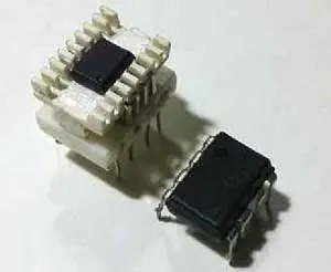

Устройство переходника показано на рис. 1. Нажав на площадку 4, её опускают до положения, показанного на рис. 1,б, и укладывают на неё микросхему 5 так, чтобы её выводы попали в пазы площадки. Затем площадку отпускают. Под действием двух пружин 3 она возвращается в положение, показанное на рис. 1,а, и прижимает выводы микросхемы 5 к контактам 6. Контакты запрессованы в предназначенные для них отверстия основания 2. В это же основание вплавлены контакты 1, с которыми контакты 6 соединены отрезками тонкого провода.
Рис. 1. Устройство переходника
В дальнейшем контакты 1 вставляют в гнёзда панели DIP-8, установленной на плате устройства, в котором должна работать микросхема 5. Можно обойтись и без этой панели, вставив контакты 1 переходника непосредственно в монтажные отверстия на печатной плате и припаяв их к соответствующим контактным площадкам.

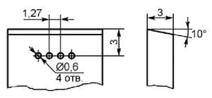

Заготовки для площадки 4 и контактов 6 можно найти на ненужной материнской плате компьютера. С любого имеющегося на ней слота PCI нужно снять пластмассовый корпус и вырезать из него площадку 4. Чертёж площадки показан на рис. 2, а внешний вид - на рис. 3.

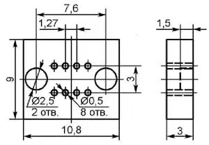

Основание 2 делают из листового полистирола толщиной 3 мм по изображённому на рис. 4 чертежу. Два ряда отверстий диаметром 0,5 мм предназначены для запрессовки в них контактов 6. Углубления диаметром 2,5 мм служат для фиксации пружин 3.

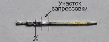

Заготовки для контактов 6 - восемь упругих контактов от того же слота PCI, с которого снят корпус. Их следует извлечь из материнской платы, выпрямить и обрезать слева, как показано на рис. 5. Обрезать заготовку справа пока не нужно. На этом же рисунке показан участок контакта, который должен быть запрессован в основание 2.

Контакты должны вставляться в отверстия со значительным усилием. Нагревать их при запрессовке нельзя, и сверлить отверстия диаметром более 0,5 мм тоже не следует. Установив все восемь контактов, их нужно изогнуть, как показано на рис. 1 и рис. 6, и обрезать. На последнем рисунке видны и вплавленные в основание 2 контакты 1.

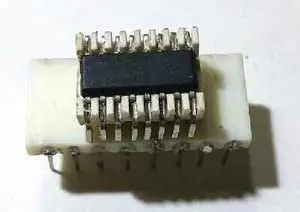

Контакты 1 и контакты 6 соединяют попарно перемычками из тонкого провода. На рис. 8 показаны такие перемычки в переходнике для микросхемы в корпусе SOIC-16. Рекомендую сначала намотать на предварительно зачищенный вывод 1-2 витка провода, пропаять его и лишь затем вплавить вывод в основание 2 паяльником, нагретым до температуры ниже температуры плавления припоя. Учтите, что полистирол - легкоплавкий материал, и вывод может повести.

Изготовление переходника для восьмивыводной микросхемы у меня занимает меньше часа. Её выводы можно не только вставлять в гнёзда панели для микросхемы в корпусе DIP, но и впаивать их в плату на её посадочное место. При этом паять выводы нужно быстро, иначе сделанное из легкоплавкого полистирола основание может повести.
К моменту завершения статьи я изготовил и переходник для микросхемы в корпусе SOIC-16, показанный на рис. 10. Его размеры в проекции на плату также не превышают размеров стандартной панели под микросхему в корпусе DIP-16. В планах - изготовление переходника для 28-выводного микроконтроллера PIC16FT2-I/SO.

Некоторое неудобство представленных переходников состоит в том, что микросхему приходится укладывать в них и вынимать пинцетом. Впрочем, в заводские тоже. Очень не рекомендуется так называемая "горячая", при включённом питании, замена установленной в переходник микросхемы. Ведь её выводы во время этой операции соединяются с контактами переходника неодновременно, что может привести к её повреждению.
Установить микросхему в предлагаемый переходник можно двумя способами.
Первый способ. Надавив на площадку 4 так, чтобы верхние изогнутые концы контактов 6 оказались выше уровня её гребней, вставьте микросхему в получившийся зазор. Её выводы должны лечь на гребни площадки, расположенные рядом с пазами, предназначенными для этих выводов. Затем сдвиньте микросхему так, чтобы выводы упали в предназначенные для них пазы. Отпустите площадку, она поднимется под действием пружин 3, и микросхема будет надёжно зафиксирована.
Второй способ, по моему мнению, более удобный. Нажмите на площадку 4 так, чтобы верхушки её гребней опустились ниже верхних изогнутых концов контактов 6. Сдвиньте площадку так, чтобы гребни оказались под концами контактов, и отпустите её. Концы контактов упрутся в гребни. В таком положении уложите микросхему на площадку так, чтобы её выводы вошли в нужные пазы. Затем площадку, немного прижав, сдвиньте обратно. Под действием пружин она возвратится в исходное положение, фиксируя микросхему. Этот способ позволяет устанавливать микросхему без пинцета, просто сдвигая площадку и укладывая микросхему рукой.
Установка микросхемы в переходник без пружин несколько сложнее. Вынув площадку 4 из переходника, уложите в неё микросхему. Затем площадку с микросхемой вставьте обратно между рядами контактов. Далее, приподняв и удерживая площадку так, чтобы контакты 6 вошли в предназначенные для них пазы, вдвиньте под неё заранее подобранную по толщине прокладку.
