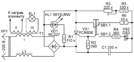

Для понижения мощности нагрева я использовал широко известный тринисторный фазоимпульсный регулятор мощности, включив его в цепь первичной обмотки трансформатора паяльника "Момент". Схема такого регулятора приведена на рис. 1. Напряжение поступает на него при включении вилки XP1 в сетевую розетку. Поскольку управляющий электрод тринистора VS1 разомкнутыми контактами SB1.2 кнопки отключён от фазосдвигающей цепи, тринистор закрыт, ток через обмотку I трансформатора T1 не течёт.
Схема регулятора
Рис. 1. Схема регулятора
В этом режиме индикаторный светодиод HL1 светится, сигнализируя, что вилкаXP1 включена в розетку, в которой присутствует напряжение, а сетевой шнур, обмотка I трансформатора T1 и дроссель L1 не имеют обрывов. Светодиод должен быть красного цвета свечения и достаточно ярким, что поможет не забыть вынуть вилку XP1 из розетки по завершении работы.
Контакты SB1.2 принадлежат уже имеющейся в паяльнике кнопке включения. Они перенесены из цепи первичной обмотки трансформатора в цепь управляющего электрода тринистора VS1. И вот почему. При размыкании контактов, находящихся в цепи обладающей большой индуктивностью первичной обмотки трансформатора, возникает импульс напряжения самоиндукции, который вызывает искрение контактов, что приводит к их преждевременному износу. В нашем случае этот импульс, амплитуда которого бывает гораздо больше номинального сетевого напряжения, был бы приложен и к диодам выпрямительного моста VD1, и к тринистору VS1, создавая опасность их пробоя.
Дополнительные контакты SB1.1 (микровыключатель МП3) установлены на кнопке включения при доработке. Микровыключатель закреплён термоклеем так, чтобы при нажатии на кнопку сначала замкнулись её контакты SB1.2 и лишь при дальнейшем нажатии разомкнулись контакты микропереключателя.
При частичном нажатии на кнопку, вызвавшем лишь замыкание контактов SB1.2, регулятор мощности начинает работать. Поскольку через оставшиеся замкнутыми контакты SB1.1 резистор R6 шунтирует резисторы R3 и R5 фазосдвигающей цепи, три-нистор VS1 открывается в самом начале каждого полупериода сетевого напряжения и на первичную обмотку трансформатора поступает практически полное напряжение сети. Паяльник быстро разогревается.
В этом режиме падение напряжения на тринисторе VS1 минимально, поэтому светодиод HL1 не светится, что сигнализирует об идущем разогреве паяльника. Когда нужная температура достигнута, следует нажать на кнопку до упора. Контакты SB1.1 разомкнутся, резистор R6 перестанет шунтировать резисторы R3 и R5, поэтому задержка открывания тринистора увеличится. Мощность нагревания паяльника уменьшится. При этом станут светить с неполной яркостью светодиод HL1 и контрольная лампа паяльника EL1. Трансформатор негромко гудит, так как на него поступает напряжение искажённой формы. Всё это сигнализирует, что паяльник работает на пониженной мощности, зависящей от положения движка подстроечного резистора R3.
Нажать на кнопку включения паяльника так, чтобы контакты SB1.2 разомкнулись, а контакты SB1.1 остались замкнутыми, не просто, нужна тренировка и внимательность. Но это облегчается тем, что во время разогрева паяльник просто держат в руке, не отвлекаясь на пайку. Во время пайки на кнопку нужно нажать до упора и удерживать её в таком положении, что совсем несложно. Именно поэтому разогрев происходит при кнопке, нажатой до половины, а пайка - при нажатой до упора, а не наоборот.
Управление паяльником с помощью одной кнопки позволяет при необходимости быстро повысить температуру жала, слегка отпустив кнопку. Когда необходимость в этом проходит, кнопку вновь нажимают до упора и температура понижается до заданной подстроеч-ным резистором R3.
Налаживать этот регулятор так же тщательно, как описано в моей статье "Усовершенствование прибора для выжигания" ("Радио", 2014, №9, с. 44, 45), нет необходимости. Единственно, сопротивление резистора R5 подберите таким, чтобы при полностью введённом подстроечном резисторе R3 припой еле-еле плавился, а при полностью выведенном температура жала была достаточной для нормальной пайки.
Поскольку регулятор встраивается в корпус паяльника, используемые детали должны быть малогабаритными. Тринистор PCR606 взят из исправного блока переключения от китайской гирлянды, лампы которой перегорели. Естественно, в разных блоках могут быть установлены разные тринисторы (обычно PCR406, PCR606, PCR806), но их параметры очень близки, поэтому подойдёт любой исправный. Выпрямительный мост RC207 рекомендую заменять мостом такой же круглой формы, например, 2W10M, BR810. Такие мосты имеют небольшие габариты и идеально подходят для навесного объёмного монтажа. У них довольно жёсткие выводы. Если отогнуть выводы в разные стороны, на них удобно паять остальные детали устройства. Конечно же, подойдут и другие выпрямительные мосты, с допустимым обратным напряжением не менее 600 В и выпрямленным током не менее 300 мА.
Симметричный динистор DB3 был взят из балласта неисправной энергосберегающей лампы. Его можно заменить на DB4 или, если позволяет место, на отечественный динистор КН102А, естественно, соблюдая полярность его подключения. Из такого же балласта взят и конденсатор C1.

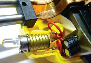

Несколько слов о лампе подсветки (EL1 на рис. 1). Она довольно часто перегорает, поэтому целесообразно заменить её светодиодом белого свечения. Яркость подсветки получится даже большей, чем с лампой накаливания. Поэтому рекомендую, когда в вашем паяльнике лампа подсветки в очередной раз перегорит, заменить её светодиодом.
Сделать это очень просто. Оберните перегоревшую лампу бумагой и отломите плоскогубцами стеклянную колбу от цоколя. Внутреннюю боковую поверхность цоколя очистите от остатков стекла и клея, которым была приклеена колба. Работать необходимо очень осторожно, чтобы не порезаться осколками стекла, и желательно в защитных очках, чтобы не поранить осколками глаза.
Припаяйте один вывод светодиода к центральному контакту, а второй - к боковой поверхности цоколя. Всю конструкцию можно залить каким-либо клеем для упрочнения, но делать это совсем не обязательно. Светодиод можно взять любого типа в прозрачном корпусе.
Напряжение обмотки III трансформатора паяльника - всего 2...2,5 В. Этого недостаточно для непосредственного подключения к ней светодиода белого свечения. Поэтому для него собран по схеме, представленной на рис. 3, выпрямитель с удвоением напряжения.
Схема выпрямителя
Рис. 3. Схема выпрямителя
Ёмкость конденсаторов C2 и C3 подберите опытным путём, контролируя ток светодиода. Сначала установите конденсаторы ёмкостью по 20 мкФ. С ними ток через светодиод у меня получился около 20 мА. Если этого недостаточно, установите конденсаторы большей ёмкости.
Подбирайте ток при включённом регуляторе, чтобы яркость подсветки получилась достаточной для пайки. Естественно, во время разогрева яркость будет больше, но усложнять устройство, добавляя стабилизатор тока, я считаю излишним, да и места для него просто не нашлось.
Диоды КД105Б можно заменить любыми выпрямительными малогабаритными диодами с обратным напряжением не менее 20 В и допустимым выпрямленным током не менее 50 мА. Например, КД102А, КД103А или КД105 с другим буквенным индексом.
Собран умножитель на плате из фольгированного стеклотекстолита размерами 30x12 мм. Чертёж её не приведён ввиду его простоты. Если применить диоды КД102А или КД103А, то размеры платы умножителя могут быть ещё меньше. Поместить её можно в любом свободном месте корпуса. Например, как показано на рис. 4. При соединении платы с патроном учитывайте полярность изготовленной светодиодной лампы.
Размещение платы умножителя в корпсе
Рис. 4. Размещение платы умножителя в корпсе
