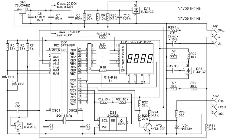

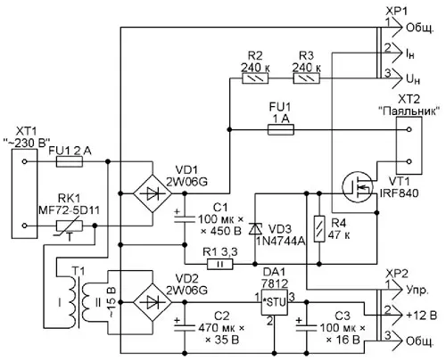

Устройство состоит из блока питания и регулирования напряжения на паяльнике (принципиальная схема - на рис. 1) и блока управления (его принципиальная схема изображена на рис. 2). Нумерация элементов на этих схемах - сквозная. Разъёмы XS1 и XS2 блока управления соединяют соответственно с разъёмами XP1 и XP2 блока питания. Сетевое напряжение ~230 В, 50 Гц поступает на колодку с винтовыми зажимами ХТ1. Розетку для подключения паяльника соединяют с аналогичной колодкой XT2.
Принципиальная схема блока питания
Рис. 1. Принципиальная схема блока питания
Принципиальная схема блока управления
Рис. 2. Принципиальная схема блока управления
Сетевое напряжение, выпрямленное диодным мостом VD1 и сглаженное конденсатором C1, поступает на паяльник через ключ на полевом транзисторе VT1. На затвор этого транзистора приходят из блока управления прямоугольные импульсы с переменным коэффициентом заполнения. Изменяя этот коэффициент, можно регулировать эффективное значение напряжения на паяльнике, а следовательно, и его мощность. Стабилитрон VD3 ограничивает амплитуду импульсов между затвором и истоком транзистора, предохраняя его от пробоя. Терморезистор RK1 (MF72-5D11) уменьшает бросок зарядного тока конденсатора C1 в момент подключения прибора к сети.
В цепь истока транзистора VT1 включён датчик тока - резистор R1. Падение напряжения на нём микроконтроллер DD1 использует для измерения тока через паяльник, для чего оно поступает через фильтр R31C4 на вход AN1 микроконтроллера. Оно же поступает в узел токовой защиты, собранный на параллельном интегральном стабилизаторе напряжения DA5.
Узел питания прибора собран по классической схеме. Его низковольтная часть состоит из понижающего трансформатора T1, диодного моста VD2, конденсаторов C2 и С3, интегрального стабилизатора напряжения +12 В DA1. Напряжение около +300 В для цепи питания паяльника получено, как сказано выше, непосредственным выпрямлением сетевого напряжения диодным мостом VD1 и его сглаживанием конденсатором C1. Микроконтроллер DD1 и микросхема энергонезависимой памяти DS1 питаются напряжением +5 В, полученным с помощью интегрального стабилизатора DA3.
Микроконтроллер PIC16F73-I/SP выбран для этого прибора благодаря его дешевизне и доступности при достаточном числе линий ввода-вывода и широким функциональным возможностям. Можно отметить два его недостатка: отсутствие энергонезависимой памяти данных и лишь восьмиразрядный АЦП. Первый недостаток преодолён использованием дополнительной микросхемы энергонезависимой памяти DS1 24C02B. Прибор может работать и без неё, но тогда при каждом его включении начальными значениями всех параметров будут те, что записаны в программе. Что же касается разрядности АЦП, то для описываемого прибора её вполне достаточно.
Впрочем, микроконтроллер PIC16F73-I/SP можно без изменений в схеме и печатной плате заменить на PIC16F873A-I/SP, лишённый этих недостатков. При этом параметры прибора даже немного улучшатся. К статье приложен вариант программы и для этого микроконтроллера.
Требуемое напряжение на паяльнике устанавливают с помощью кнопок SB1 и SB2. Программа вычисляет необходимый для его получения коэффициент заполнения управляющих импульсов, которые генерирует таймер микроконтроллера с помощью модуля CCP, работающего в режиме PWM. Транзистор VT2 увеличивает амплитуду этих импульсов до 12 В. Их низкая частота (240 Гц) позволила обойтись без специального усилителя (драйвера) для быстрой перезарядки входной ёмкости транзистора VT1. Цепь R28VD4 защищает транзистор VT2 от повреждения в случае пробоя транзистора VT1.
Постоянное напряжение, приблизительно равное амплитуде переменного сетевого, подано через делитель напряжения R2R3R26 и защитный резистор R25 на вход AN0 микроконтроллера. Верхнее плечо делителя составлено из двух резисторов, чтобы не превысить допустимое падение напряжения на каждом из них. Конденсатор C11 дополнительно сглаживает пульсации измеряемого напряжения.
Кварцевый резонатор ZQ1 и конденсаторы C6, C9 образуют частотозадающую цепь тактового генератора микроконтроллера. Параллельный стабилизатор напряжения DA2 вместе с резистором R7 задаёт образцовое напряжение для АЦП микроконтроллера. Четырёхразрядный семиэлементный светодиодный индикатор HG1 подключён к микроконтроллеру разрядными выводами непосредственно, а выводами элементов - через резисторы R11-R18. Порядок соединения выводов элементов с выходами микроконтроллера выбран исходя из удобства трассировки проводников на печатной плате.
В начале своей работы программа определяет тип индикатора (с общими анодами или с общими катодами). Для этого на вывод элементов B индикатора она подаёт через резистор R12 напряжение высокого логического уровня, а на один из выводов разрядов - низкого уровня. Затем программа, измерив через резистор R10 напряжение на выводе элементов B индикатора, делает заключение о полярности подключения светодиодов к выводам индикатора и на этом основании выбирает поляр-ность управляющих индикатором импульсов. Индикация - динамическая, по прерываниям от таймера TMR0 с интервалом 4 мс.
Внешняя EEPROM 24002B (DS1) подключена к выводам RC3 и RC4 микроконтроллера, посредством которых организована шина I2C. Резисторы R19 и R21 - нагрузочные для линий шины. Они должны быть установлены даже при отсутствии микросхемы DS1, иначе программа "зависнет".
В дополнение к программному контролю превышения предельных значений напряжения и тока устройство имеет ещё и аппаратные узлы защиты от аварийных ситуаций. Они собраны на параллельных стабилизаторах напряжения TL431CZ (DA4, DA5), используемых как компараторы напряжения.
На стабилизаторе DA5 и элементах C12, R27, R29, R30 собран быстродействующий узел защиты от замыкания в нагрузке. При превышении током паяльника максимального значения более чем на 30 % высокий логический уровень на входе RB7 микроконтроллера сменяется низким. Этот вход генерирует запрос прерывания по изменению уровня, реагируя на который, устройство менее чем за 200 мкс перейдёт в режим защиты. Благодаря этому и ограничению резистором R1 тока истока транзистора VT1 до 2...2,5 А, этот транзистор с большой вероятностью сохранит работоспособность.
На элементах DA4, R8, R9, C10, R20, VD5 и VD6 построен узел защиты от чрезмерного снижения напряжения питания +12 В, что возможно при пониженном сетевом напряжении. Такое снижение опасно тем, что может привести к недостаточной амплитуде открывающих импульсов на затворе транзистора VT1, его перегреву и выходу из строя. При напряжении ниже 10 В открытый при большем напряжении участок анод-катод параллельного стабилизатора DA4 закрывается, высокий уровень с катода через диоды VD5 и VD6 и резистор R25 поступает на вход AN0 микроконтроллера. Программа интерпретирует это как аварийное превышение допустимого сетевого напряжения и переводит устройство в защитный режим.
При сетевом напряжении, близком к нижнему пределу, напряжение на резисторе R26 опускается до 1,2 В. На катоде открытого стабилизатора DA4 в рабочем режиме напряжение - 1,8...2 В. Разность этих напряжений могла бы открыть один кремниевый диод. Чтобы исключить воздействие напряжения на катоде стабилизатора DA4 на измерительную цепь в рабочем режиме, он отделён от этой цепи двумя диодами - VD5 и VD6. Сопротивления резисторов R8 и R9 могут отличаться от указанных на схеме не более чем на 1 %, иначе возможны ложные срабатывания защиты либо её неработоспособность.

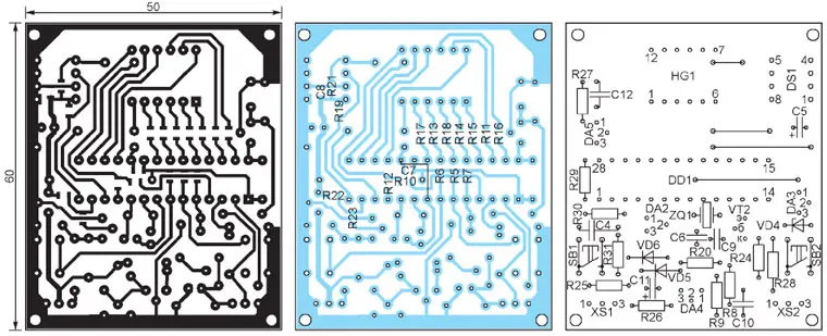

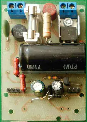

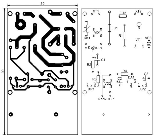

Печатные платы устройства выполнены из стеклотекстолита толщиной 1,5 мм с односторонним фольгированием. На рис. 3 изображён чертёж платы питания и регулирования и расположение на ней всех деталей, имеющихся на схеме рис. 1. Внешний вид одной из первых версий этой платы показан на рис. 4. Вторая плата содержит все детали согласно схеме, показанной на рис. 2. Её чертёж и внешний вид - соответственно на рис. 5 и рис. 6.
Плата питания и регулирования и расположение на ней деталей
Рис. 3.  Плата питания и регулирования и расположение на ней деталей
Внешний вид одной из версий платы
Рис. 4. Внешний вид одной из версий платы
Печатная плата
Рис. 5. Печатная плата
Внешний вид платы
Рис. 6. Внешний вид платы

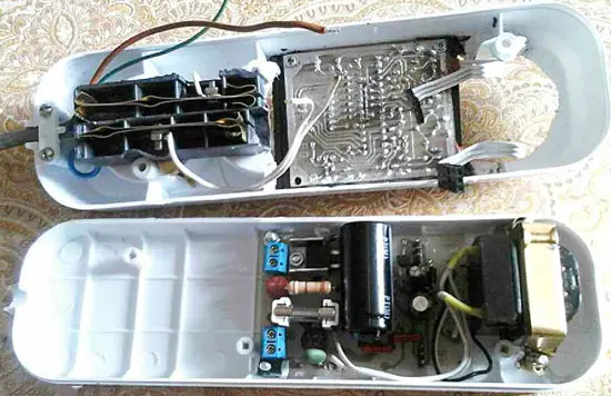

Поскольку все детали устройства гальванически связаны с сетью ~230 В, оно должно быть помещено в корпус из изоляционного материала. Я использовал корпус сетевого удлинителя на четыре розетки. В нём оставлена одна розетка, остальное место использовано для размещения печатных плат, как показано на рис. 7. Мешающие части корпуса вырезаны лобзиком, а образовавшийся сверху вырез закрыт декоративной пластиной из пластмассы с отверстиями для кнопок и окном для индикатора. Особенно следует проследить, чтобы под напряжением не оказались металлические элементы крепления, доступные снаружи корпуса.
Размещение плат в корпусе устройства
Рис. 7. Размещение плат в корпусе устройства

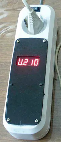

Внешний вид устройства
Рис. 8. Внешний вид устройства
