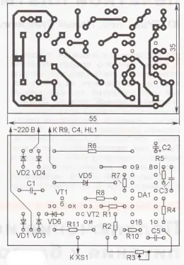

Чертёж печатной платы из односторонне фольгированного стеклотекстолита приведён на рис. 2. На ней монтируют все элементы, кроме HL1, С4, R3 и R9.
