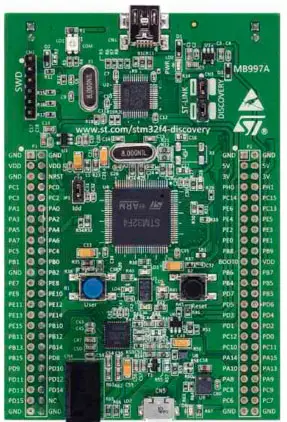

Эта плата (она изображена на рис. 1), пожалуй, наиболее удобна для начинающих изучение микроконтроллеров STM. Во-первых, она имеет большой набор периферийных устройств. Помимо микроконтроллера, на плате установлены микроэлектромеханический акселерометр, микрофон, аудиоЦАП, два разъёма USB, кнопка и четыре светодиода.
Рис. 1
Выводы микроконтроллера выведены на контактные площадки для монтажа штыревых разъёмов у левого и правого краёв платы, что позволяет легко подключать к ним все необходимые внешние устройства. Установленный на плате микроконтроллер STM32F407VGT6 имеет весьма неплохие параметры: 1 Мбайт FLASH-памяти, 192 Кбайт ОЗУ и тактовую частоту 168 МГц.
И наконец, плата оборудована встроенным отладчиком ST-LINK/V2, который можно использовать для отладки программ не только на имеющемся на плате микроконтроллере, но и на микроконтроллерах того же семейства, находящихся на других платах. Переключение на них выполняется с помощью съёмной перемычки и разъёма SWD.
Цена платы - около 800 руб., что можно считать вполне приемлемым.

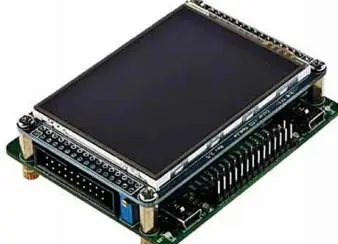

Следующим интересным вариантом является отладочная плата с микроконтроллером STM32F103RBT6 (рис. 2).
Рис. 2
Он несколько слабее, чем установленный на предыдущей плате - тактовая частота 72 МГц, 128 Кбайт FLASH-памя-ти и 20 Кбайт ОЗУ, однако периферийные устройства весьма интересны. Имеются сенсорный TFT-экран с разрешением 320x240 пкс и диагональю 2.8', встроенный USB-порт для обмена информацией с компьютером, разъём для карты памяти SD, часовой кварц на 32768 Гц, отсек для элемента питания часов реального времени и разъём ST-LINK для отладки программ.
Цена этой платы также около 800 руб., но следует заметить, что встроенного отладчика на ней нет. Для загрузки программ необходимо либо приобрести отдельный отладчик ST-LINK, либо использовать вместо него рассмотренную выше плату STM32F4-DISCOVERY

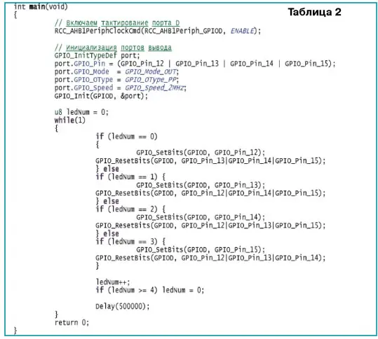

Воспользуемся CooCox IDE для создания примера программы для платы STM32F4-DISCOVERY реализующей классическое для первой программы для любого микроконтроллера мигание светодиодов. На плате STM32F4-DIS-COVERY имеются четыре светодиода, подключены они к выводам PD12- PD15 микроконтроллера. Сделаем так, чтобы они мигали поочерёдно.

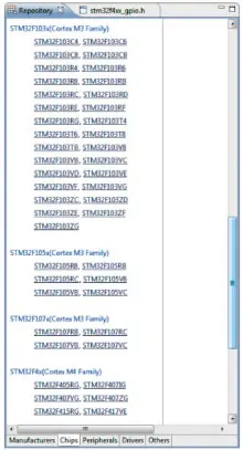

Шаг 1. Запускаем среду разработки CoIDE, создаём проект. Из выпадающего списка, показанного на рис. 4, выбираем микроконтроллер STM32F407VG.

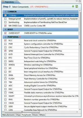

Шаг 2. Как показано на рис. 5, выбираем компоненты, которые будут использованы в проекте. Основные из них - это GPIO (ввод-вывод), С Library (базовые функции языка С) и M4 Core (функции ядра процессора). При активизации того или иного компонента CoIDE автоматически копирует нужные файлы в папку проекта, что очень удобно.

Шаг 3. Ввод текста программы. Он довольно короткий и приведён в табл. 2.
Как можно видеть, всё просто и очевидно. Те, кто писал программы для микроконтроллеров AVR, наверняка увидят знакомые конструкции - инициализацию портов с указанием направления (ввод или вывод), главный цикл, в котором выполняются нужные действия. В целом же синтаксис программы полностью соответствует языку С, литературы по которому более чем достаточно. Статей по программированию для STM32 в Интернете также немало. Много примеров поставляется вместе с отладочной платой, их тоже можно использовать как образцы.
После ввода текста программы нажатием на экранную кнопку "Download to flash" она загружается в микроконтроллер. Светодиоды на плате начинают мигать. Отдельно стоит отметить возможности отладки - в любом месте программы может быть поставлена точка останова, можно запускать программу по шагам, просматривая значения переменных.
Разумеется, этот пример не идеален. Например, для управления миганием светодиодов можно воспользоваться прерываниями от таймера, что освободит главный цикл программы для других задач. Желающие могут разобраться с этим самостоятельно.
