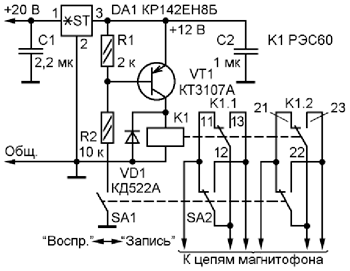

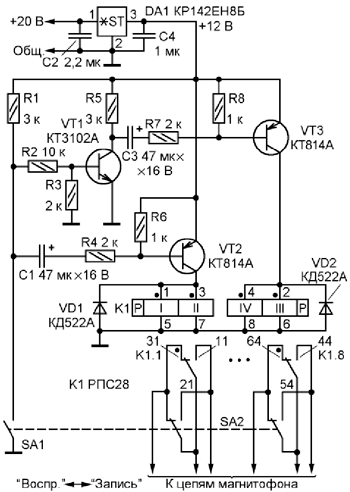

Схема управления реле может быть такой, как на рис. 1, где с его помощью дублируются две группы контактов переключателя рода работы магнитофона SA2 (при указанном значении напряжения на выходе стабилизатора DA1 подойдут реле исполнений РС4.569.435-02 и РС4.569.435-07). Для "лечения" большего числа контактов и в случае, когда излишняя нагрузка на ИП нежелательна, целесообразно использовать потребляющие ток только в моменты срабатывания и отпускания поляризованные дистанционные переключатели РПС24, РПС26, РПС28 (содержащие соответственно четыре, шесть и восемь контактных групп [2]) со схемой управления, изображённой на рис. 2. (Примечание. Взамен РПС24 и РПС26 в настоящее время выпускаются соответственно переключатели РПС34 и РПС36.).

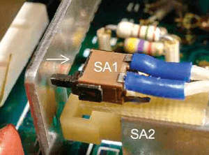

В обоих случаях управление работой реле осуществляется миниатюрным концевым выключателем SA1, установленным на корпусе основного переключателя SA2 (рис. 3). В исходном состоянии контакты SA1 (см. рис. 1) разомкнуты, реле обесточено и его нормально замкнутые контакты подключены параллельно контактам SA2 в положении "Воспроизведение". При нажатии на клавишу "Запись" рычаг перемещается по стрелке (рис. 3), одновременно нажимая на штоки концевого выключателя SA1 и переключателя SA2. При этом открывается транзистор VT1, и реле K1 срабатывает, в результате чего его контакты переходят в то же состояние, что и контакты переключателя SA2 в положении "Запись".

В устройстве по схеме на рис. 2 управление работой дистанционных переключателей осуществляется импульсами длительностью 100 мс, сформированными ключами на транзисторах VT2 и VT3, что практически исключает нагрузку на ИП магнитофона. При нажатии на клавишу "Запись" питание получают прямые обмотки (I, II), а при отпускании - обратные (III, IV). Для понижения напряжения срабатывания (вдвое по сравнению со значениями, указанными в технических характеристиках [2]) как первые, так и вторые обмотки соединены параллельно. Заметим, что правильная (согласованная) коммутация контактов дистанционного переключателя и штатного переключателя в данном случае обеспечивается автоматически каждый раз при включении питания магнитофона.
Ёмкость конденсаторов на входе и выходе стабилизаторов напряжения указана для случая, когда они керамические или оксидные танталовые. При использовании алюминиевых оксидных конденсаторов их ёмкость должна быть не менее 10 мкФ [3]. Диоды, шунтирующие обмотки реле, защищают транзисторы от противоЭДС, возникающей в момент их закрывания.
При совпадении значений рабочего напряжения реле и ИП необходимость в стабилизаторе DA1 отпадает. Реле лучше установить на стороне паек выводов переключателя так, чтобы длина соединительных проводов была минимальной. Альтернативой концевому выключателю может
быть микрокнопка. Однако короткий и излишне упругий ход её штока усложняет монтаж на корпусе переключателя и настройку по положению.
Практическая реализация устройства на дистанционном переключателе РПС28 (исполнение РС4.521.938) по схеме на рис. 2 с дублированием всех проблемных контактов переключателя позволила полностью восстановить работоспособность магнитофона.
