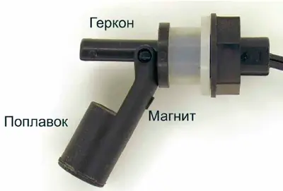

Устройство используемого датчика уровня воды
Рис. 1. Устройство используемого датчика уровня воды
Устройство используемого датчика уровня воды проиллюстрировано на рис. 1. Конструкция интересна тем, что его можно установить снаружи бака для воды, не имея доступа внутрь, поскольку при затяжке гайки прокладка плотно закрывает отверстие в бочке. Датчик можно установить так, что геркон будет замыкаться при достижении водой максимального уровня, а можно, чтобы он в этом случае размыкался. Автор выбрал первый вариант.

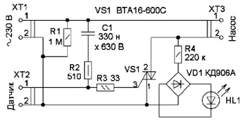

Схема разработанного узла управления насосом приведена на рис. 2. При заполненном баке и замкнутых контактах датчика симистор VS1 закрыт, через цепочку C1R2 и датчик течёт ток синусоидальной формы. За счёт ёмкостного характера цепочки ток по фазе опережает напряжение на 90 градусов, поэтому в момент, когда напряжение сети близко к нулю, ток максимален. Интересно отметить, что при напряжении сети 230 В амплитуда тока через конденсатор С1 в миллиамперах приблизительно равно числу сотых ёмкости в микрофарадах, т. е. при ёмкости 0,33 мкФ амплитуда составляет 33 мА.
Когда уровень воды уменьшится, контакты геркона разомкнутся и ток через конденсатор С1 будет открывать симистор в начале каждого полупериода сетевого напряжения, поэтому насос начнёт работать. Напряжение на контактах разомкнутого геркона складывается из напряжения на управляющем электроде симистора и падения напряжения на резисторе R3 и не превышает 2,5 В. При подключении устройства к сети при разряженном конденсаторе С1 возможен ограниченный резистором R2 бросок тока до 0,7 А, вполне допустимый как для контактов геркона, так и для управляющего электрода симистора. Можно уменьшить этот бросок до 0,5 А за счёт увеличения сопротивления резистора R2, но это не обязательно, поскольку для любых контактов важен прежде всего ток при их размыкании или замыкании, аон не превышает 33 мА и значительно меньше допустимого.
При наполненном баке, замкнутых контактах датчика и выключенном симисторе напряжение сети через двигатель насоса прикладывается к цепи R4VD1. В диагональ диодного моста VD1 установлен светодиод HL1, который светит, индицируя наполнение бака.
Для включения используемого си-мистора ВТА16-600С [2] необходим ток управляющего электрода 25 мА (при работе в квадрантах I и III вольтамперной характеристики, т. е. при совпадении полярности напряжения на управляющем электроде с напряжением на основном электроде 2), его с большим запасом на разброс параметров элементов и напряжения сети обеспечивает ёмкость конденсатора С1. Если установить симистор ВТ139-600Е [3] с током включения 10 мА, ёмкость конденсатора С1 можно уменьшить до 0,15 мкФ, что существенно снизит бесполезно рассеиваемую резистором R2 мощность.

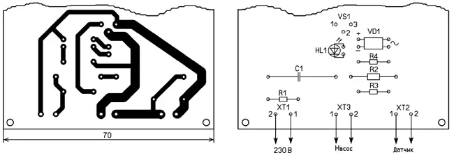

Чертёж фрагмента платы и расстановка элементов на ней
Рис. 3. Чертёж фрагмента платы и расстановка элементов на ней

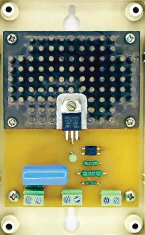

Устройство собрано на печатной плате размерами 70x90 мм из односторонне фольгированного стеклотекстолита толщиной 1,5 мм, чертёж фрагмента платы и расстановка элементов на ней приведены на рис. 3. Симистор установлен на игольчатый теплоотвод размерами 70x50 мм и высотой 16 мм, число игл - 95. Использованы резисторы МЛТ указанной на схеме мощности, конденсатор С1 - плёночный К73-17 или импортный на напряжение 630 В. Светодиод HL1 - импортный зелёного свечения, он ярко светит при токе 1 мА. Если яркость светодиода будет недостаточной, следует подобрать резистор R4 (уменьшить его сопротивление) и при необходимости увеличить его мощность. Для подключения к сети, насосу и датчику на плате установлены три винтовых клеммника серии KLS2-128-5.00.
Размещение платы на пластмассовом корпусе
Рис. 4. Размещение платы на пластмассовом корпусе
Плата помещена в пластмассовый корпус (рис. 4) с габаритными размерами 80x125x33 мм, в котором просверлены вентиляционные отверстия.

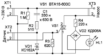

При заполненном баке и разомкнутых контактах датчика симистор VS1 закрыт, на симметричном стабилитроне VD1 напряжение близко по форме к прямоугольному с частотой 50 Гц и амплитудой, соответствующей номинальному напряжению стабилитрона VD1. Когда уровень воды уменьшится, контакты датчика замкнутся и ток через конденсатор С1 будет открывать симистор в начале каждого полупериода сетевого напряжения, насос начнёт работать.
Напряжение на контактах разомкнутого геркона определяется напряжением стабилитрона VD1, в остальном работа устройства соответствует описанному выше. При отсутствии симметричного стабилитрона можно использовать два обычных на напряжение 3,3...8 В, включённых встречно-последовательно. Не следует использовать стабисторы, а также прецизионные термокомпенсированные стабилитроны, например, серии Д818, которые не проводят ток в прямом направлении.
