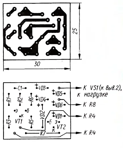

Большая часть деталей устройства смонтирована на печатной плате из фольгированного стеклотекстолита толщиной 1 мм. Чертёж платы представлен на рис. 2. Все резисторы, кроме R4, - МЯТ; R4 - любой малогабаритный, умещающийся в отведённом ему пространстве. Поскольку все детали регулятора находятся под напряжением сети, необходимо при его установке и пользовании учитывать это обстоятельство. В частности, ручка переменного резистора R4 должна быть изготовлена из изоляционного материала.
Резисторы R8, R9 распаивают на выводах симистора, устанавливаемого вне платы. Если мощность нагрузки превышает 600 Вт, симистор следует снабдить теплоотводом в виде пластины размерами 20x20x1 мм из меди. Конденсатор С1 - КМ-6, К73-17 или К73-9
Диоды КД105В можно заменить на КД105Г или другие на обратное напряжение не менее 400 В. Транзистор КТ361В заменим любым из этой серии (с коэффициентом h2іе>50), а КТ538А - на КТ6135А или, в крайнем случае, на КТ940А, у которого ограниченный запас по напряжению коллектор-эмиттер (h21E>20). Разъём Х1 - любой малогабаритный, с двумя контактами, рассчитанный на сетевое напряжение; можно использовать два одноконтактных. Подойдут также и винтовые соединительные зажимы.
