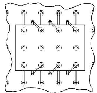

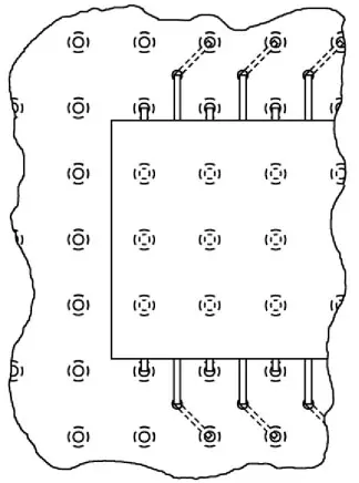

Многие радиолюбители для монтажа своих устройств используют универсальную макетную плату с шагом отверстий 2,5 мм. Монтаж на такую плату микросхем с планарным расположением выводов с шагом 1,25 мм затруднителен, поэтому микросхемы серий К133, К134, К136, 564 и аналогичных используются весьма редко. Для их применения приходится разрабатывать и изготавливать печатные платы, что неоправданно в случае единичных изделий, или применять переходные платы, что также довольно трудоёмко.
Рис. 1
Рис. 2
Предлагаемый способ монтажа таких микросхем позволяет избежать подобных сложностей.
В макетной плате в месте расположения микросхемы в промежутках между имеющимися контактными площадками сверлят дополнительные отверстия диаметром 0,7-0,8 мм. Выводы микросхемы формуют - изгибают под прямым углом в чередующемся порядке, с минимальным радиусом и радиусом 1,5 мм. Микросхему размещают на макетной плате, причём выводы, пропущенные во вновь просверленные отверстия, изгибают с обратной стороны платы и подводят к ближайшим свободным контактным площадкам. На рис. 1 показан фрагмент макетной платы со смонтированной микросхемой в корпусе 401.14-4 (размеры микросхемы 10x6,5x2,3 мм) или 401.14-5 (10x6,7x1,97 мм), на рис. 2 - в корпусе 402.16 (11,5x9,3x2,5 мм). Далее соединения выполняют, как обычно, лужёным проводом диаметром 0,2-0,4мм и МГТФ 0,07. Если применяется универсальная макетная плата с двусторонними контактными площадками с металлизированными отверстиями, то на основание микросхем в металлостеклянных и металлокерамических корпусах необходимо наклеить полоски лакоткани для исключения замыкания контактных площадок, расположенных под корпусом микросхемы.
