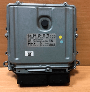

BDM – это аббревиатура от слов "Background Debug Mode" (русск. "Фоновый режим отладки"). Фактически это специальный интерфейс, применяемый в отдельных моделях процессоров. Разработан он и применяется в микропроцессорах производителя Motorola (в отдельных линейках продуктов. Наиболее часто используются для контроля работы двигателей автомобилей в составе блоков управления ДВС, изображение ниже), а также в решениях производителя Freescale Semiconductor. Основное назначение интерфейса BDM – отладка, запись, чтение данных.
Блок управления ДВС
Рис. 1. Блок управления ДВС

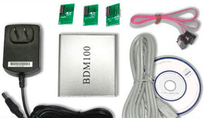

И даже после создания такого программатора и софта к нему (или покупки и использования готового прибора – смотри фото ниже), вы получаете следующие проблемы:
1.вмешательство в заводскую прошивку лишает вас гарантий производителя;
2.ошибка в логике работы микроконтроллера может повлечь за собой непредвиденные проблемы и последствия.
BDM100
Рис. 2. BDM100
