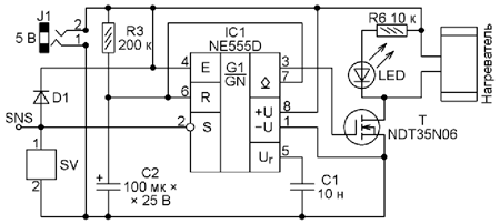

Исходная принципиальная схема паяльника изображена на рис. 1. Она была составлена в результате изучения его печатной платы. Имевшиеся на плате обозначения компонентов на этой схеме сохранены. Они будут полезны в дальнейшем при описании доработки платы. Нужно сказать, что в некоторых источниках диод D1 изображён на схеме как стабилитрон с напряжением стабилизации 5,1 В. Однако в моих экземплярах паяльника были установлены, как показала проверка, обычные диоды.

Новая схема паяльника показана на рис. 2. Позиционные обозначения компонентов на ней стандартные и не совпадают, как правило, с обозначениями на рис. 1.

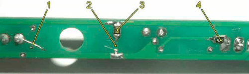

Демонтируйте с платы компоненты, обозначенные на схеме рис. 1 C1, C2, D1, IC1 и R3. После этого следует удалить с неё ненужные соединения и создать недостающие. Для удобства выполнения этой работы рекомендуется временно выпаять из платы светодиод LED.
Разорвите соединение контактной площадки, предназначенной для катода светодиода, и печатного проводника, соединяющего сток полевого транзистора с нагревателем. После этого можно впаять светодиод обратно, соблюдая полярность. Соедините проволочной перемычкой вывод катода светодиода с выводом 5 микросхемы DD1. Для этого в центре контактной площадки удалённого конденсатора C1, соединённой тонким печатным проводником с контактной площадкой для вывода 5 микросхемы, надо просверлить отверстие диаметром 0,6 мм. Вставьте в это отверстие и припаяйте к контактной площадке отрезок лужёного провода и соедините его на обратной стороне платы с выводом катода светодиода, как показано на рис. 3 (1).

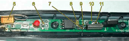

Печатная плата прибора. Переделка

Приведите в порядок печатные проводники, которые были связаны с удалённой микросхемой IC1, на её место в дальнейшем будет установлен микроконтроллер DD1 ATtiny45-20SU. Выводы 6 и 7 микросхемы имеют общую контактную площадку, которую следует аккуратно разделить на две. Контактная площадка вывода 1 через переходное отверстие под микросхемой была соединена с общим проводом на обратной стороне платы. Разорвите это соединение, разрезав и удалив печатный проводник, как показано на рис. 3 (2).
Удалите проводник, соединяющий контактную площадку вывода 4 с цепью +5 В, и соедините её с общим проводом. Для этого перережьте и удалите печатный проводник между контактной площадкой для катода удалённого диода D1 и переходным отверстием, как показано на рис. 4 (10). Затем установите проволочную перемычку (9) между контактной площадкой для катода диода D1 и выводом вибродатчика SV, соединённым с общим проводом.
Переделка платы прибора
Рис. 4. Переделка платы прибора
Монтаж новых деталей можно начать с микроконтроллера DD1. Размер корпуса микроконтроллера немного больше, чем у удалённого таймера, поэтому выводы микроконтроллера могут немного выйти за границы контактных площадок. Слегка подогните эти выводы в сторону корпуса микроконтроллера, чтобы они вошли в границы площадок. Припаяйте их к площадкам, предварительно убедившись в правильной ориентации вывода 1, обозначенного на корпусе микросхемы точкой.
Припаяйте плюсовой вывод конденсатора C3 (5) к контактной площадке нагревателя, а его минусовой вывод - к контактной площадке минусового вывода удалённого конденсатора C2. Новый конденсатор C2 (6) припаяйте между контактными площадками удалённых конденсатора C1 и резистора R3, соединёнными соответственно с общим проводом и цепью +5 В.
Зачистив от лака печатные проводники около выводов 2 и 4 микроконтроллера DD1, залудите их зачищенные участки и припаяйте между ними конденсатор C1 (8). Удалите печатный проводник между контактными площадками для вибродатчика и удалённого провода с пружиной. Между ними припаяйте резистор R2 (11). Резистор R1 (3) установите между контактной площадкой для анода удалённого диода и переходным отверстием.
На верхней стороне платы зачистите от лака и залудите печатный проводник цепи +5 В напротив переходного отверстия, соединённого с выводом 1 микроконтроллера, и впаяйте между ними резистор R3 (7). На нижней стороне удалите часть печатного проводника около вывода затвора транзистора VT1, зачистите места разрезов от лака и залудите их, затем впаяйте резистор R4 (4). Кнопку SB1 соедините проводами с контактными площадками для удалённого конденсатора C2.
Нагреватель пока соединять с платой не следует. Вместо него на время проверки устройства припаяйте резистор сопротивлением 1 кОм любой мощности .
Все вновь устанавливаемые резисторы - типоразмера 0805 для поверхностного монтажа. Конденсатор C1 - типоразмера 1206, C2 - типоразмера 0805, оксидный конденсатор C3 - в корпусе типоразмера D. Кнопка SB1 - SWT с длиной толкателя не менее 9 мм.
