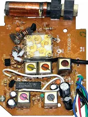

Компактный чёрно-белый телевизор модели Watson SF1411 содержал в своём составе обособленный модуль УКВ-ЧМ/СВ-АМ радиоприёмника (рис. 1), собранный на плате размерами 65x90 мм с применением интегральной микросхемы CD22427CP (аналог KA22427C) и двух транзисторов SS9018. Этот модуль имеет маркировку T9050B-5. Диапазон принимаемых частот в УКВ-диапазоне - 66...108 МГц, в диапазоне СВ - 530...1600 кГц. Настройка на радиостанции осуществляется с помощью конденсатора переменной ёмкости. После проверки работоспособности этого модуля было решено изготовить на его основе стационарный двухдиапазонный радиоприёмник. Хотя отечественное радиовещание в диапазоне СВ практически свёрнуто, этот диапазон оставлен "на всякий случай".
Модуль УКВ-ЧМ/СВ-АМ радиоприёмника на плате
Рис. 1. Модуль УКВ-ЧМ/СВ-АМ радиоприёмника на плате

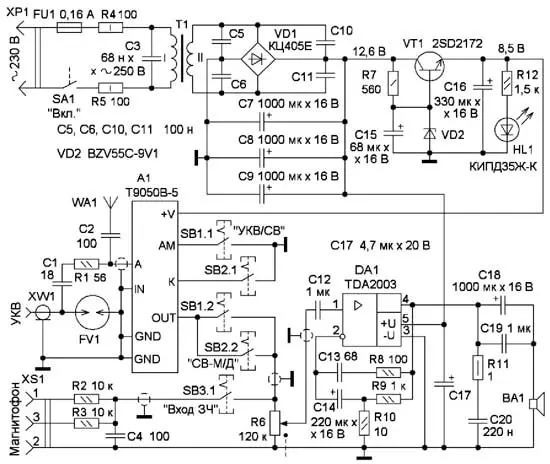

Схема устройства показана на рис. 2. Радиоприёмный модуль обозначен как A1. Встроенный в микросхему CD22427CP УМЗЧ было решено не использовать, вместо него был изготовлен более мощный и качественный УМЗЧ на интегральной микросхеме TDA2003. После отключения динамической головки от встроенного УМЗЧ микросхемы CD22427CP неожиданностью стало значительное улучшение качества радиоприёма, возможно, из-за устранения влияния встроенного УМЗЧ на работу её высокочастотных узлов.
Схема устройства
Рис. 2. Схема устройства
При замкнутых контактах переключателя SB1.1 модуль А1 работает в УКВ-диапазоне, при разомкнутых - в СВ-диапазоне. При замкнутых контактах выключателя SB2.1 (местный/дальний приём) увеличивается чувствительность в СВ-диапазоне. Вход IN встроенного в микросхему УМЗЧ был соединён с общим проводом. Напряжение питания 8,5 В поступает на контакт +V, потребляемый ток - около 17 мА. Штыревую УКВ-антенну WA1 подключают к контакту А. В конструкции предусмотрена работа радиоприёмника как с ней, так и с внешней УКВ-антенной, например, телевизионной, которую подключают в гнездо XW1. Разрядник FV1 защищает вход радиоприёмника от импульсов высокого напряжения, конденсаторы C1, C2 - разделительные. Выход сигнала ЗЧ - контакт OUT.
При предварительных испытаниях работы радиоприёмника в УКВ-диапазоне были выявлены следующие особенности. Чувствительность в высокочастотной части УКВ-диапазона оказалась в несколько раз выше, чем в низкочастотной. А общая чувствительность - хуже, чем у простых радиоприёмников, собранных на микросхеме К174ХА34 с дополнительным входным УВЧ. Но, в отличие от последних, этот радиоприемник оказался практически нечувствительным к помехам от стоящего рядом работающего компьютера. В сравнении с отечественными радиоприёмниками "Океан-209" и "Океан-214" он показал значительно лучшее качество радиоприёма, но немного худшую селективность.
С подвижного контакта регулятора громкости R6 через разделительный конденсатор C12 сигналы ЗЧ поступают на вход УМЗЧ - микросхему DA1. Коэффициент усиления микросхемы по напряжению зависит от соотношения сопротивлений резисторов R9 и R10. Цепи R8C13 и R11C20 предотвращают возможное самовозбуждение микросхемы DA1 на ультразвуковых частотах. Динамическая головка BA1 подключена к выходу DA1 через разделительные конденсаторы C18 и С19. Максимальная выходная мощность изготовленного УМЗЧ на нагрузке сопротивлением 8 Ом - около 2 Вт, что примерно в семь раз больше встроенного в микросхему CD22427CP узла УМЗЧ.
На гнездо XS1 "Магнитофон" можно подать сигнал с выхода различных внешних устройств, например мобильных. Резисторы R2 и R3 суммируют стереосигналы обоих каналов, конденсатор C4 препятствует проникновению на вход УМЗЧ сигналов радиочастот. При замкнутом контакте SB1.2 или SB2.2 на вход УМЗЧ поступает сигнал с выхода модуля A1, при замкнутом контакте SB3.1 - сигналы с внешнего источника.
Напряжение сети поступает на первичную обмотку трансформатора T1 через замкнутые контакты выключателя SA1, плавкую вставку FU1 и RC-фильтр R4R5C3, который подавляет помехи, проникающие по сети. Кроме того, резисторы R4 и R5 значительно снижают вероятность повреждения первичной обмотки трансформатора при повышенном напряжении сети. Суммарное сопротивление этих резисторов должно быть примерно равно активному сопротивлению первичной обмотки трансформатора. Переменное напряжение 11 В с вторичной обмотки трансформатора T1 поступает на мостовой диодный выпрямитель, собранный на диодной сборке VD1. Конденсаторы C7-C9 сглаживают пульсации выпрямленного напряжения. Светодиод HL1 сигнализирует о включённом устройстве.
Модуль A1 питается стабилизированным напряжением 8,5 В от стабилизатора, собранного на элементах VT1, R7, VD2, С15 и С16. Работоспособность модуля A1 сохраняется при снижении напряжения питания до 3,9 В. При колебаниях напряжения питания настройка на радиостанцию не сбивается, что позволило применить простой параметрический стабилизатор напряжения, а не интегральный. УМЗЧ на микросхеме DA1 питается нестабилизированным напряжением с выходавыпрямителя.
Применены постоянные резисторы ОМЛТ, МЛТ, РПМ, С1-4, С1-14, С2-14, С2-23 или аналогичные. Резисторы R4, R5 желательно применить импортные невозгораемые. Переменный резистор R6, совмещённый с выключателем, - СП3-12К, его контакты соединены параллельно. Его можно заменить, например, резистором СП3-33-20 или другим сопротивлением 47...150 кОм, контакты выключателя которого рассчитаны на коммутацию напряжения сети. Экран переменного резистора соединяют с общим проводом в точке подключения резистора R6. Но можно применить и отдельный выключатель питания. Конденсатор C3 - плёночный ёмкостью 0,047...0,1 мкФ, рассчитанный на работу при переменном напряжении не менее 250 В. Конденсаторы C1, C2, C4 и C13 - керамические К10-17 или аналогичные импортные. Оксидные конденсаторы - К50-35, К50-68, К53-19 или импортные аналоги. Остальные конденсаторы - неполярные плёночные. Конденсатор C17 устанавливают как можно ближе к выводам микросхемы DA1.
Диодный мост КЦ405Е можно заменить любым из серий КЦ402, КЦ405, КЦ412, RB151-RB157, RC201- RC207, RS201-RS207. Взамен стабилитрона BZV55C-9V1 подойдут 1N4739A, TZMC-9V1, КС191А, КС191Ж, Д814Б1. Транзистор 2SD2172 можно заменить любым из серий SS8050, 2SC2331, 2SC2500, КТ646, КТ684, КТ6114. Микросхема TDA2003 установлена на ребристый дюралюминиевый теплоотвод с площадью охлаждающей поверхности около 44 см2. Эту микросхему можно заменить любой из К174УН14, L142, LM383, LM2002, TDA1410H, TDA1420H, TDA2002, TDA2008, ULN3701Z, ULN3702, ULN3703. Трансформатор - импортный с габаритной мощностью около 8 Вт. Можно применить унифицированный трансформатор ТП8-3-220-50, вторичные обмотки которого соединяют параллельно, или ТП114-4. Для трансформатора изготовлен экран из жести толщиной 0,5 мм. Автор использовал лужёную жесть корпуса-экрана от неисправной ЖК-матрицы монитора.
Можно применить и пищевую жесть. Этот экран должен быть изолирован от магнитопровода трансформатора, например, электрокартоном, лакотка-нью или несколькими слоями липкой ленты. Экран соединяют с общим проводом, точка подключения - гнездо XW1.
Вывод 3 микросхемы DA1 и соответствующий вывод динамической головки BA1 подключены к конденсаторам C7-C9 отдельными проводами. Кнопочный переключатель с зависимой фиксацией - П2К, свободные группы контактов соединяют параллельно. Разрядник FV1 - любой малогабаритный на напряжение 100...200 В. Такие часто применяют в импортных телевизорах, автомагнитолах, музыкальных центрах, телефонных аппаратах, модемах. Разрядник припаян непосредственно к контактам гнездаXW1. Динамическая головка - любая широкополосная с сопротивлением катушки 4...8 Ом, мощностью 2...3 Вт. Её металлический экран соединён с общим проводом, точка подключения - резистор R6. Телескопическая антенна - любая длиной 80...120 см. Антенное гнездо - "телевизионное". Провод для подключения антенны - высокочастотный коаксиальный, точка подключения оплётки - корпус (общий провод) конденсатора переменной ёмкости на плате модуля А1. Все сигнальные цепи выполнены экранированным проводом. Монтажные провода, на которые поступает сетевое напряжение, применены в двойной ПВХ-изоляции.

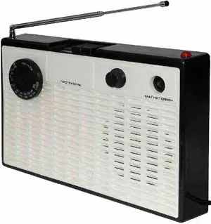

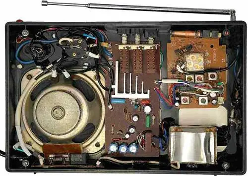

Для приёмника применён пластмассовый корпус размерами 265x168x56 мм от трёхпрограммного абонентского громкоговорителя "Апогей-306" (рис. 3). Надписи на его передней панели сохранены. От него использованы также динамическая головка, кнопочный переключатель, гнездо XS1 и пластмассовая ручка регулятора громкости. Для ручки КПЕ на передней панели сделано отверстие. Светодиод установлен на верхней стенке корпуса, гнездо XW1 - на задней стенке, для них просверлены отверстия соответствующих диаметров. Элементы УМЗЧ, стабилизатора напряжения и переключатель смонтированы на плате размерами 63x134 мм (рис. 4). Конденсаторы С5, С6, С10 и С11 приклеены к диодному мосту VD1. Размещение плат и других элементов внутри корпуса показано на рис. 5. Плавкая вставка, резисторы R4, R5 и конденсатор C3 установлены на отдельной монтажной плате размерами 30x83 мм.
Громкоговоритель"Апогей-306"
Рис. 3.  Громкоговоритель"Апогей-306"
Рис. 4. Элементы УМЗЧ, стабилизатора напряжения и переключатель
