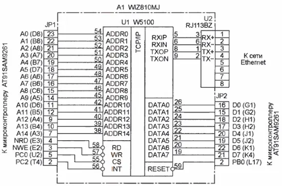

Схема подключения модуля WIZ810MJ к микроконтроллеру AT91SAM9261 для работы в режиме прямого доступа (Direct mode) изображена на рисунке. В скобках указаны номера выводов микроконтроллера.
Линии DO-D7 образуют шину данных, линии АО-А14 - шину адреса. Сигнал NRD - чтение из памяти, сигнал NWE - запись в память. Сигнал RESET, устанавливающий микросхему W5100 в исходное состояние, можно подать с любой свободной линии порта микроконтроллера. Использована линия РВО.
В микроконтроллере AT91SAM9261 предусмотрена возможность подключать до восьми устройств, обмен данными с которыми ведется, как с внешней памятью. Для каждого из них выделяется область в пространстве памяти микроконтроллера и формируется собственный сигнал выбора устройства (CS). В данном случае задействован сигнал CS6 (альтернативная функция линии РСО).
Чтобы оперативно реагировать на изменение состояния микросхемы W5100, требуется подать на микроконтроллер сигнал INT и настроить линию порта, на которую он подан, на генерацию запросов прерываний по спадающему перепаду уровня. Программный обработчик прерывания должен анализировать содержимое регистра Sn_IR микросхемы W5100. В данном случае вход запросов прерывания от W5100 - линия РС2.

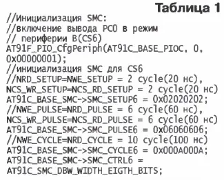

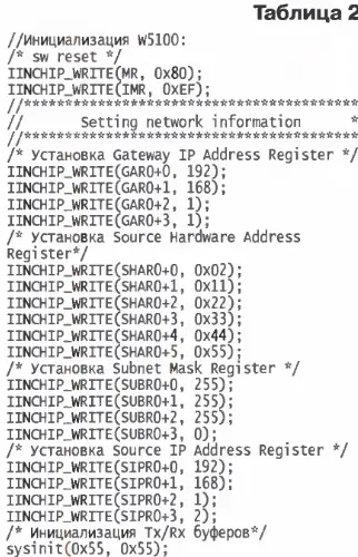

Осталось лишь инициализировать SMC (Static Memory Controller) микроконтроллера для формирования сигнала CS6 (табл. 1) и занести нужные значения в регистры микросхемы W5100 (табл. 2).

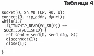

Например, в табл. 3 приведена возможная процедура приема сообщений в режиме "сервер", а в табл. 4 - процедура передачи в режиме "клиент".
