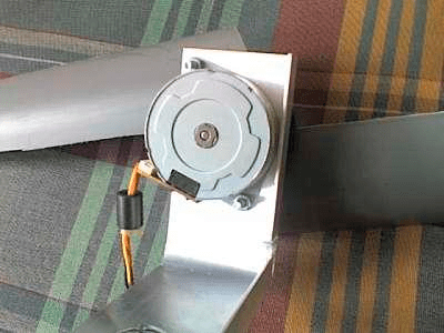

Будет состоять ветрогенератор из шагового двигателя, корпуса мачты, ветряка и более мелких комплектующих. Самый простой шаговый двигатель можно извлечь из старых моделей сканеров или принтеров, либо купить их у знакомых. Его мощности хватит для демонстрации наглядной энергии, которую можно получить при помощи ветра.
Шаговый двигатель

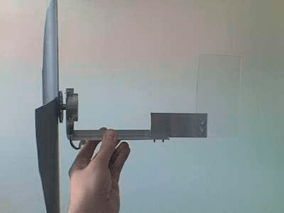

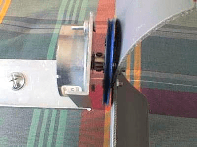

Остальную часть генератора проще всего изготовить из труб ПВХ. Для лопастей берется канализационная труба, с которой вырезаются лопасти, от 2 до 5. Более опытные самодельщики утверждают, что количество лопастей должно быть обязательно нечетным. Крепятся они к шайбе или пластине, которая садится на вал двигателя.
Конструкция лопастей
Также нужен генератору и флюгер, который позволит ему самостоятельно поворачиваться в направлении ветра.
Генератор и флюгер

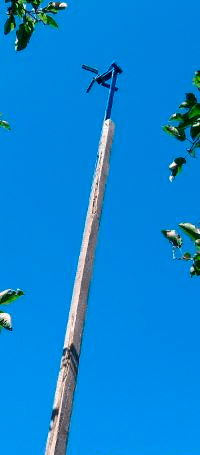

Далее нужно придумать мачту. В её качестве может выступать надежный шест, который позволит ветрогенератору быть постоянно в обдуве ветром без препятствий. Самым простым примером будет длинный деревянный брусок или пластиковая труба, если высота не большая.

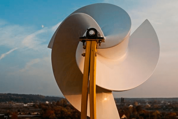

Вот, собственно, и всё. Самый примитивный ветрогенератор готов. На продуктивность устройства влияет абсолютно всё, начиная от конструкции двигателя и заканчивая формой лопастей. Возможно эта статья поможет сделать шаг к более серьезным устройствам и стать в один ряд с таким ученым, как Алексей Федорович Анипко, который придумал и воплотил в реальности уникальную конструкцию генератора энергии от силы ветра.
Ветрогенератор
