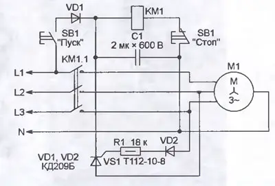

Устройство защиты электродвигателя от неполнофазного режима реагирует на прерывания в подаче на трехфазный электродвигатель напряжения любой из трех фаз.
Схема усовершенствованного устройства изображена на рисунке. Нажатием на кнопку SB1 подают напряжение на катушку магнитного пускателя КМ1, включающего электродвигатель Ml. Надежное срабатывание пускателя при питании его катушки, рассчитанной на 380 В переменного напряжения, меньшим по амплитуде пульсирующим напряжением обеспечивается за счет значительной постоянной составляющей последнего.
Одновременно со срабатыванием пускателя напряжение поступает на анод и управляющий электрод тринистора VS1. Теперь конденсатор С1 подзаряжается через периодически открывающийся тринистор, напряжение на нем остается достаточным для удержания пускателя КМ1 в сработавшем состоянии. В случае пропадания напряжения любой из фаз тринистор прекращает открываться, конденсатор быстро разряжается и пускатель отключает двигатель от сети.

    проще ставить катушку на 380, а на оставшуюся фазу релюху напряжения на 220, релюшкой замыкать цепь управления пускателя

    Я пробовал собирать эту схему,в результате испортил два тиристора. Тебе надо руки оторвать изобретатель недоделаный

    Такие схемы убили уже не одну сотню электродвигателей. Главный недостаток такого технического решения заключается в том, что выполняется контроль напряжения, а не тока, потребляемого электродвигателем. Поэтому, при обрыве цепи в коробке поключения электродвигателя ваш двигатель сгорит, и не Вы, и не Ваше средство защиты - про это так и не узнают! Человечество эту задачу давно, и очень успешно решила выполняя контроль фазных токов. Например - Блок фазовой защиты электродвигателей (ФУЗ-1...320 и.т.д... и.т.п...С уважением Александр.

    если убрать полупроводники,добавить реле,и правильно перекоммутировать то работать будет.А идея не плохая,контролировать силовые контакты пускателя от проподания фаэ.Можно вместо реле поставить реле обрыва фаз,если есть в наличии.

    туфта проще 2 реле с катушками на 380В

    При пропадании фазы L1 пускатель останется включенным, потому как не участвует(L1)ни в питании, ни в управлении.
