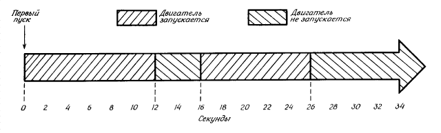

Новое устройство обеспечивает нормальный запуск двигателя, а спустя 12 с размыкает цепь катушки зажигания, в результате чего двигатель глохнет. Через 4 с цепь вновь замыкается, позволяя похитителю возобновить запуск двигателя. Цикл повторяется, и еще через 12 с двигатель глохнет и не запускается. К этому времени похититель, возможно, отъедет на небольшое расстояние от места стоянки.

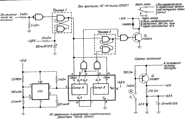

В схеме противоугонного устройства, приведенной на рис. 1, используется ИС таймеры 555 и К/МОП ИС, потребляющие малый ток. Покидая автомобиль, водитель приводит в действие устройство замаскированным выключателем Si. Некурящие водители могут хорошо за- маскировать переключатель Si в зажигалке, провод которой отключается от аккумулятора и соединяется со схемой в точке А. Для дополнительной защиты можно выключатель зажигания соединить последовательно с выключателем Si.
После того как схема установлена в рабочее состояние выключателем Si, при включении зажигания запускается триггер 1, собранный на двух вентилях НЕ-И, в результате импульсы 0,5 Гц с выхода таймера 555 поступают к сдвигающему регистру CD 4015. ИС CD 4015 содержит два четырехразрядных регистра, которые в данном случае соединены последовательно. Спустя 12 с (шесть импульсов) вентили НЕ-И открывают транзистор Q2, который размыкает нормально закрытые контакты реле и тем самым глушит двигатель. После того как в сдвигающий регистр поступят еще два импульса таймера, вентили НЕ-И закрывают транзистор Q2, разрешая повторный пуск двигателя.
Цикл возобновляется, но когда зажигание включается в третий раз, включается триггер 2 и запуск двигателя блокируется, пока не вернется водитель, который разомкнет выключатель Si. Временные диаграммы детально показаны на рис. 2.
Старт-стопные периоды противоугонной схемы составляют соответственно 12 и 4 с. После того как двигатель заглохнет в третий раз, он не может быть запущен, пока водитель не разомкнет выключатель Si, замаскированный в салоне автомобиля.
Чтобы сделать устройство непохожим на противоугонное средство, его можно собрать на небольшой плате и разместить в корпусе, напоминающем прибор для контроля загрязнения окружающей среды.
Подключив выводы 5 и 12 сдвигающего регистра к дополнительному двухвходовому вентилю НЕ-И, можно получить сигнал тревоги через 60 с. Вентиль может управлять реле, включающим звуковой сигнал, фары или сирену, если необходимо привлечь внимание к похищаемому автомобилю.
