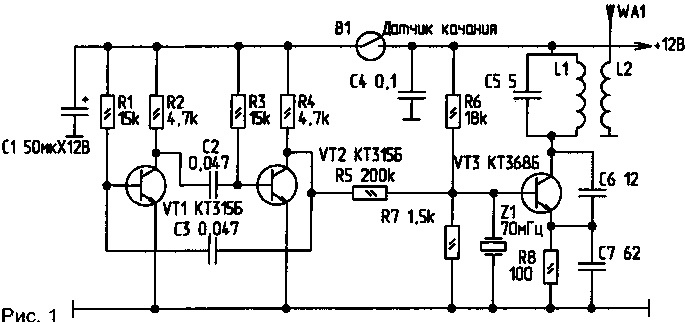

Схема автомобильного радиосторожа
Радиосторож состоит из высокочастотного генератора, модулятора и датчика качания. В дежурном режиме датчик качания разомкнут, и питание подается только на генератор. Приемник, находящийся в квартире, настраивается на несущую частоту генератора по пропаданию шумов в громкоговорителе.
Таким образом, даже при отключении аккумуляторе срабатывание радиосторожа определяется по резком) возрастанию шумов, и это также является признаком исправности линии "машина - квартира".

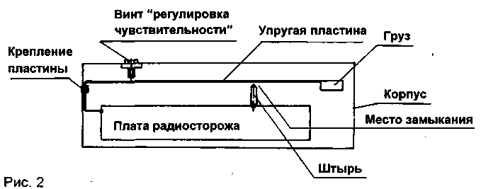

При прикосновении к автомобилю кратковременно замыкается датчик качания В1 (Рис.2). Через его контакты подается питание на модулятор и заряжается конденсатор С 1.
Автомобильный радоиосторож
После размыкания контактов датчика питание модулятора осуществляется от конденсатора до следующего замыкания. Напряжением затухающих низкочастотных колебаний с выхода модулятора осуществляется модуляция высокочастотного генератора. При этом в приемнике раздается громкий прерывистый сигнал тревоги. Частота высокочастотного генератора определяется частотой кварца (3..5 гармоники) и находится в диапазонах 64...75 МГц или 88...108 МГц для европейского стандарта. Катушка L1 имеет 6 витков провода ПЭЛ 0,6 на каркасе диаметром 6 мм. Катушка связи L2 - 2 витка ПЭЛ 0,3. Радиус действия радиосторожа из салона автомоби ля без подключенной антенны - до 50 м. Несколько таких устройств были испытаны в работе в течение 2 лет и показали надежную работу.
