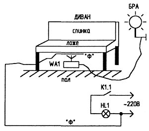

К контактам исполнительного реле подключается нагрузка. Фазный изолированный провод "Ф" диаметром 0,8...1 мм располагается "улиткой" из 5...6 витков и закрепляется на внутренней обшивке (стороне) сидения дивана (рис.2).
Схема установки датчика
Рис.2. Схема установки датчика
На расстоянии 5...6 см от него, чуть ниже относительно плоскости кресла (дивана), ближе к полу, располагается антенна WA1 описываемого устройства, а рядом крепится и оно само в неэкранированном корпусе. Когда кто-либо садится (опирается, ложится) на диван, под весом человека он прогибается, и электрическое поле вокруг провода "Ф" приближается к датчику-антенне и улавливается им. В результате включается исполнительное устройство. При прекращении воздействия на диван антенна оказывается вне зоны воздействия электрического поля, реле отключается, бра гаснет.

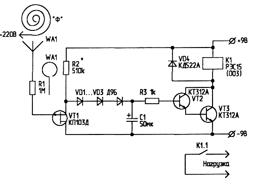

   Антенна представляет собой отрезок металлической спицы для вязания или аналогичной токопроводящей проволоки общей длиной до 20 см загнутый "вопросительным знаком".
   Принцип действия устройства. Когда в зоне чувствительности антенны WA1 нет электрических (сетевых) наводок, полевой транзистор VT1 (хорошие результаты получаются с КП1ОЗД) открыт, и шунтирует остальную часть схемы, не давая на базу VT2 достаточного потенциала для открывания. Реле К1 обесточено.
   При воздействии электрического поля на затвор VT1 он закрывается, выпрямленный диодной цепочкой и отфильтрованный С1 положительный потенциал поступает на базу VT2, открывает электронный ключ, включает реле и нагрузку. Резистор R2 следует подобрать для стабильного открывания ключа. Как показали опыты, номинал R1 может находится в пределах 100 кОм...5 МОм. Диоды VD1...VD3 - обязательно германиевые (типа Д2, Д9). Конденсатор С1 - типа К50-6, емкостью 50...200 мкФ. Резистор R3 ограничивает ток базы VT2. Вместо КТ312Б можно использовать КТ315 с любым буквенным индексом. Диод VD4 исключает дребезг контактов реле и сглаживает броски обратного тока через К1. Если дребезг контактов до конца устранить не удается, необходимо подключить параллельно реле электролитический конденсатор емкостью не более 50 мкФ в соответствующей полярности.
   Налаживание устройства включает в себя подбор расстояния между антенной и фазным проводом, и подбор R2 в указанных пределах. При настройке его нужно заменить на подстроечный резистор сопротивлением 2,2 МОм с последовательно подключенным постоянным резистором на 100 кОм.
   При изготовлении устройства следует соблюдать меры электробезопасности (при монтаже и подключении фазного провода) и меры защиты от статического электричества при работе с полевым транзистором. Производить его монтаж и настройку схемы следует, заземлив маломощный паяльник (не более 25 Вт) и надев на руку антистатический заземленный браслет.
   Схема работоспособна при напряжении питания 9...12 В. Реле следует подобрать, исходя из этих параметров.
