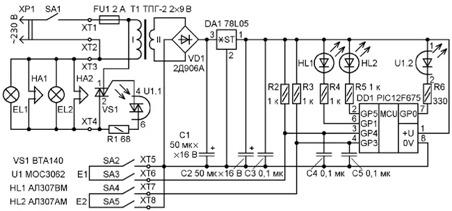

Схема устройства приведена на рис. 1. Его основа - микроконтроллер DD1 PIC12F675, тактовая частота которого-4 МГц задана встроенным в него генератором. К линиям GP4 и GP3 (соответственно выводы 3 и 4) через контактную колодку XT5-XT8 подключены охранные шлейфы Е1 и Е2. В каждом из них могут быть один или несколько соединённых последовательно датчиков (герконов или механических кнопок, которые показаны как выключатели SA2-SA5), установленных на дверях и окнах. В дежурном режиме контакты всех датчиков должны быть замкнуты. Конденсаторы C4 и C5 защищают входы микроконтроллера от импульсных помех, которые возможны на охранных шлейфах.
Схема устройства
Рис. 1. Схема устройства
Управляемая микроконтроллером исполнительная часть устройства выполнена на оптосимисторе U1 и симисторе VS1 и рассчитана на подключение сигнальных ламп накаливания EL1, EL2 и сирен HA1, HA2.
Необходимая для эксплуатации и отладки устройства индикация осуществляется светодиодами HL1 и HL2 разного цвета свечения, подключёнными к линиям GP1, GP5 (соответственно выводы микроконтроллера 6 и 2) через токоограничивающие резисторы R4 и R5. Зелёный светодиод HL1 включается при попытке вскрытия домика. По его свечению хозяин узнает о том, что кто-то в его отсутствие пытался проникнуть в домик. Красный светодиод HL2 индицирует включение сигнализации (выводы 6 и 2 микроконтроллера изменяют состояние одновременно). Это позволяет проверить работу прибора, не подключая сигнальные сирены и лампы.
Питается устройство от сети переменного тока 230 В 50 Гц. Необходимое для работы микроконтроллера напряжение 5 В создаётся понижающим трансформатором T1, выпрямительным мостом VD1, интегральным стабилизатором напряжения DA1 и фильтрующими конденсаторами C1-C3. От аварийных коротких замыканий защищает плавкая вставка FU1.
Устройство работает следующим образом. После включения питания 230 В и поступления на микроконтроллер напряжения +5 В запускается программа микроконтроллера, которая настраивает его линии GP4 и GP3 на ввод, а линии GP0, GP1 и GP5 - на вывод информации. Программа реализует следующий алгоритм взаимодействия с хозяином:
1. После подачи питания у хозяина есть примерно 60 с, чтобы выйти из домика и закрыть дверь.
2. Через 1 мин после включения для проверки исправности устройств на 1 с включается сигнал тревоги (загорается лампа, звучит сирена). Устройство становится на дежурство.
3. Состояние датчиков проверяется с периодичностью 1 с. При обнаружении разомкнутого датчика через 10 с включается прерывистый сигнал тревоги (1 с включён - 1 с выключен) и зажигается светодиод HL1 (как отмечалось, по его состоянию хозяин может определить, не включался ли в его отсутствие сигнал тревоги). Задержка включения светового и звукового сигналов на 10 с необходима для того, чтобы вернувшийся хозяин после открывания двери успел выключить сетевое питание, не вызвав включения сигнала тревоги.
4. Через 3,5 мин после включения сигнал тревоги выключается, и микроконтроллер проверяет состояние датчиков. Если они замкнуты, прибор переходит в режим охраны, при этом светодиод HL1 продолжает гореть. Если же обнаруживается разомкнутый датчик, устройство переходит в режим ожидания хозяина. Вернувшийся хозяин переводит прибор в первоначальное состояние, выключив питание прибора.

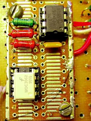

Детали устройства смонтированы на двух фрагментах макетных плат из фольгированного стеклотекстолита. На одной из них (рис. 2) установлены микроконтроллер, оптрон, резисторы R2, R3, R6 и конденсатор C3, на второй - все остальные детали.
Макетная плата из фольгированного стеклотекстолита с деталями устройства
Рис. 2. Макетная плата из фольгированного стеклотекстолита с деталями устройства

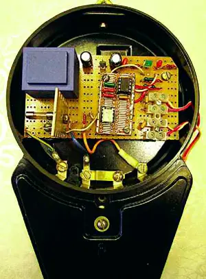

Конструктивное исполнение устройства в целом может быть разным в зависимости от возможностей радиолюбителя. Автор разместил платы в корпусе старого бытового счётчика электроэнергии (в последние годы эти счётчики в массовом порядке заменяют более точными современными, поэтому найти такой корпус не составит большого труда). Два из имеющихся в нём четырёх мощных винтовых зажимов использованы для подключения проводов, соединяющих прибор с сетью 230 В, а два других - проводов, идущих от сигнальных сирен и ламп (на схеме эти контакты обозначены как XT1-XT4). Провода шлейфов пропускают в просверленные в корпусе отверстия и подключают к плате через винтовую клеммную колодку XT5-XT8. Светодиоды HL1 и HL2 устанавливают на монтажной плате внутри корпуса (их свечение наблюдают через имеющееся в нём стеклянное окошечко). Вид на монтаж устройства показан на рис. 3 (крышка корпуса снята). Диодный мост VD1 смонтирован на обратной стороне большой платы и по этой причине не виден.
Рис. 3. Вид на монтаж устройства
