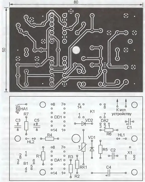

Сигнализатор был собран на показанной на рис. 2 односторонней печатной плате, изготовленной из фольгированного стеклотекстолита толщиной 1,5 мм. Плата помещена в готовый корпус КР-4 размерами 90x60x32 мм, в крышке которого напротив свето-диодов просверлены отверстия диаметром 5 мм. Возле датчика В1 для свободного доступа к нему воздуха в стенке крышки просверлено большое число отверстий диаметром 1,5 мм.
Терморезистор RK1 - ММТ-1 с номинальным сопротивлением 2,2...3,3 кОм. Можно использовать такой же терморезистор сопротивлением 4,7 кОм, подключив параллельно ему обычный резистор номиналом 11 кОм. Конденсатор С4 -обязательно К53-14. Светодиоды серии АЛ307 могут быть заменены любыми другими красного (HL1) и зеленого (HL2) цветов свечения. Реле К1 - TRR-1A-05D-00 Изменив конфигурацию проводников печатной платы, его можно заменить отечественными РЭС55А (исполнение РС4.569.600-03) или РЭС64 (исполнение РС4.569.724).
Для удобства смены датчик можно установить в ламповую панель ПЛК-7 для печатного монтажа. При налаживании сигнализатора резистор R2 необходимо подобрать таким, чтобы при температуре +20 °С напряжение на выводе 4 компаратора DA1 равнялось 2,5 В.
Вместо датчика TGS 813 можно без изменения схемы использовать MQ-6, HS133 и TGS2610 (у последнего выводы 1 и 4 - нагревательный элемент, выводы 3 (+) и 2 (-) - чувствительный элемент). Если сигнализатор будет использоваться в качестве тестера на алкоголь, в него следует установить датчик TGS2620 (цоколевка такая же, как у TGS2610), а постоянный резистор R1 заменить переменным, чтобы иметь возможность регулировать порог срабатывания.
Все эти датчики рассчитаны на напряжение питания 5 В. Существуют и другие, питать которые необходимо большим напряжением. Для использования такого датчика в описанном сигнализаторе необходимо заменить стабилизатор напряжения КР142ЕН5А другим, имеющим нужное выходное напряжение. Замене подлежат также звуковой сигнализатор и реле. Остальные узлы остаются работоспособными при питании напряжением 5... 18 В.
