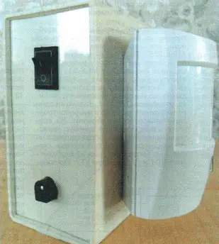

Рис. 3
Устройство собрано на макетной плате проводным монтажом и помещено в пластмассовый корпус подходящего размера (рис. 3). На его передней стенке размещены извещатель "Рапид" и светодиоды HL1 и HL2. Чтобы светодиоды меньше привлекали внимание, их можно установить на правой боковой или на задней стенке корпуса. На левой боковой стенке находятся выключатель SA1 и разъём для подключения зарядного устройства.
