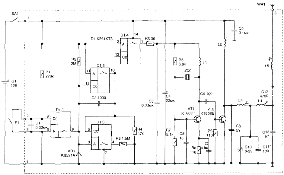

Электрическая схема передатчика приведена на рис. 1. Высокочастотная часть состоит из двух каскадов на транзисторах VT1, VT2 и имеет минимальное число настроечных элементов.
Pиc.1
Pиc. 1. Радиопередатчик
Это упрощает его изготовление и обеспечивает работу схемы без подстройки передатчика в диапазоне частот 26...30 МГц
при смене задающего рабочую частоту кварца.

Модулирующая часть передатчика выполнена на одной цифровой микросхеме КМОП серии. На элементах D1.2 и D1.3 собран генератор низкочастотных импульсов с частотой (около 1000 Гц), которые коммутируют с помощью электронного ключа на элементе микросхемы D1.4 питание на высокочастотный автогенератор. Модулирующую частоту можно с помощью изменения элементов С2, R2 и R3 устанавливать любую в диапазоне от 300 до 2000 Гц.
Когда цепь датчика F1 замкнута - генератор не работает и вся схема в ждущем режиме потребляет микроток (не более 0,05 мА). При размыкании F1 - включается передатчик. Работающий передатчик с импульсной 100% модуляцией потребляет ток не более 100 мА.
Напряжение питания схемы передатчика может находиться в диапазоне 9...13 В. При этом выходная мощность передатчика в импульсе составляет не более 0,8 Вт.

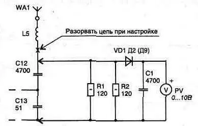

Окончательная подстройка выполняется при подключенной антенне по индикатору электромагнитного поля с помощью ферритового сердечника катушки L5 и конденсатора С11. Простейшая схема широкополосного индикатора поля показана на рис. 3.

Рис. 3. Широкополосный индикатор поля

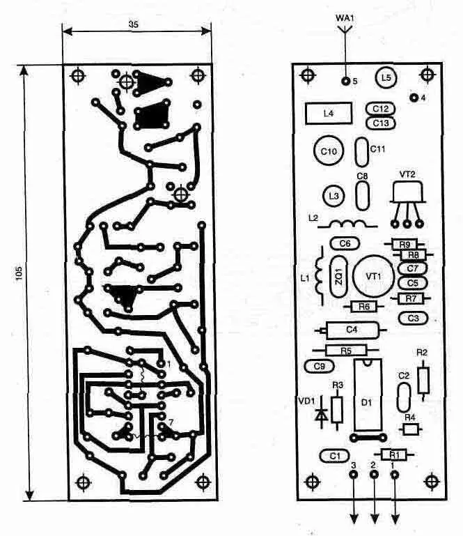

Все элементы схемы радиопередатчика расположены на печатной плате размером 105х35 мм из одностороннего стеклотекстолита толщиной 1...2 мм, рис. 4.

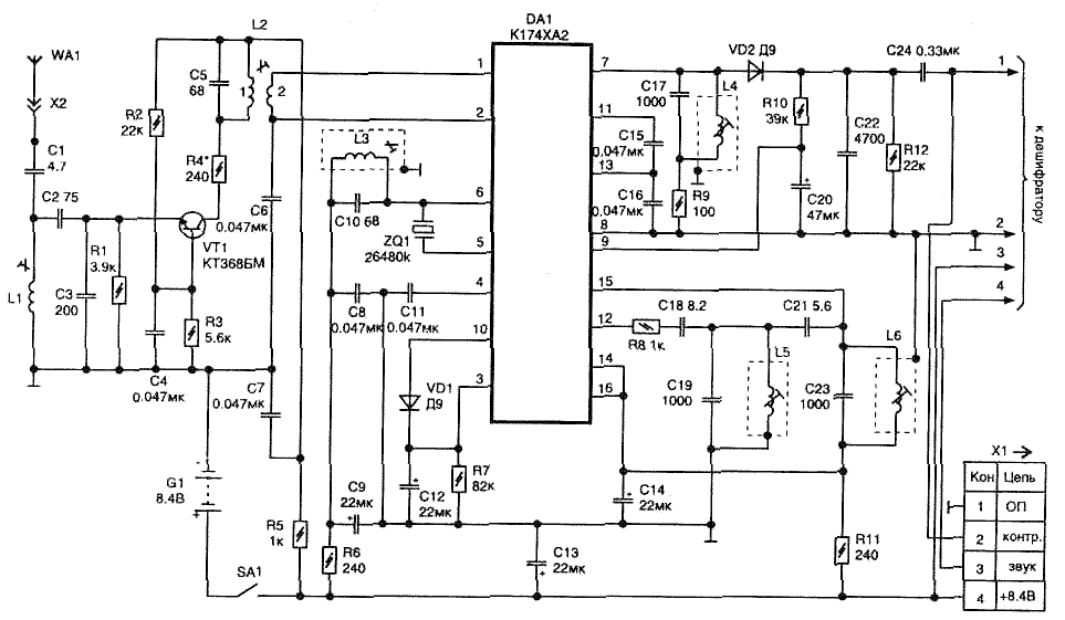

Высокочастотная часть приемника выполнена на аналоговой интегральной микросхеме DA1 (К174ХА2) по супергетеродинной схеме, рис. 5. Внутренний гетеродин стабилизирован по частоте кварцем ZQ1 (26480 кГц), что обеспечивает надежность приема при изменении температуры и питающего напряжения. Частота гетеродина выбрана ниже частоты принимаемого сигнала на 465 кГц. Выделяемая внутренним смесителем промежуточная частота усиливается и поступает на детектор VD2. Диод VD1 улучшает работу встроенной системы автоматической регулировки усиления при приеме импульсно-модулированных
сигналов. Что обеспечивает работоспособность приемника и на близком расстоянии от передатчика.
Предварительный усилитель высокочастотного сигнала на транзисторе VT1 позволяет увеличить чувствительность приемника до 3...5 мкВ (внутренние шумы микросхемы ограничивают дальнейшее увеличение чувствительности). Входной контур L1-C2-C3 и коллекторный транзистор VT1 (C5-L3) настраиваются на частоту передатчика с помощью ферритовых сердечников. Антенной приемника может быть штырь из жесткой проволоки длиной 400 мм.

Рис. 4. Топология печатной платы и расположение элементов радиопередатчика

Рис. 5. Высокочастотная часть приемника

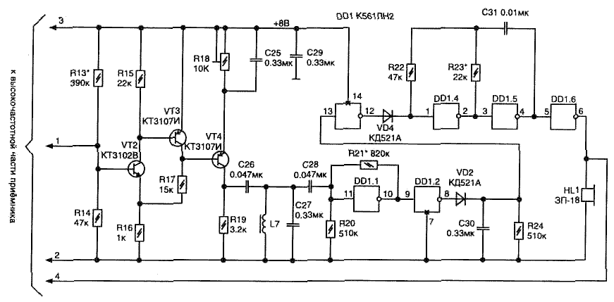

Низкочастотные импульсы после детектора VD2 поступают на усилитель, собранный на транзисторах VT2...VT3, рис. 6. Номинал резисторов R13 и R18 подбирается так, чтобы при входном низкочастотном сигнале амплитудой 20 мВ
(для настройки синусоидальный сигнал подать от генератора) - выходной имел симметричное ограничение амплитуды.
Для того чтобы приемник давал сигнал оповещения только при приеме своего (на фоне других сигналов и помех), на элементах С26...С28, L7 собран узкополосный фильтр на частоту примерно 1000 Гц. Полоса фильтра составляет 200 Гц. В случае появления на выходе детектора приемника частоты в данном диапазоне с уровнем более 20 мВ на выходе логического элемента DD1.2/8 появятся короткие импульсы. Они заряжают конденсатор С30 до уровня лог. "1". В этом случае на выходе инвертора DD1.3/12 появится лог. "О". Диод VD4 запирается, что разрешает работу звукового автогенератора на DD1.4, DD1.5. Частоту генератора можно подстроить с помощью резистора R23 так, чтобы получить максимальную громкость работы пьезоизлучателя ЗГИ 8 (ЗП-25). Обычно эта частота около 2 кГц (внутренний резонанс излучателя).

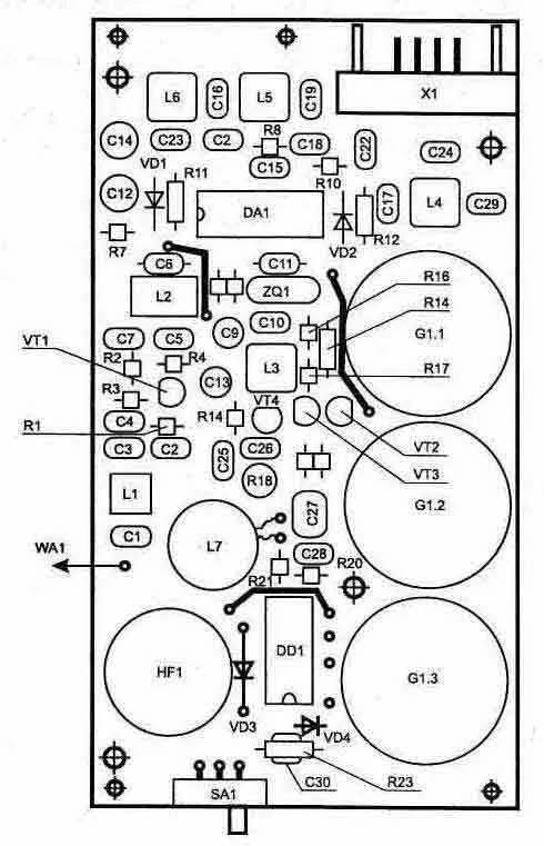

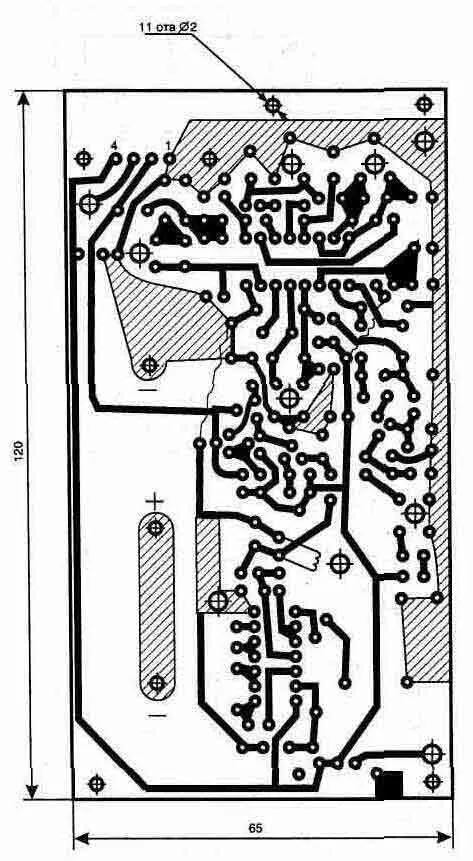

Топология односторонней печатной платы приемника приведена на рис. 7. Элементы R22, R23 и С31 расположены над микросхемой DD1. Для получения высокой плотности монтажа большинство резисторов устанавливаются вертикально на плате.
При монтаже использованы постоянные резисторы типа С2-23, подстроечный R18 типа СПЗ-19а, конденсаторы типа К10-17 и КМ-4, полярные С9, С12...С14, С20 типа К50-35 на 22 В. Пьезоизлучатель ЗГИ 8 можно заменить на ЗП-25. Диоды КД521 заменяются любыми импульсными.

Настройку приемника начинаем с дешифратора при питании схемы на пряжением 7,5 В. Подавая синусоидальный сигнал с НЧ генератора (15...20 мВ) на вход дешифратора, резисторами R13 и R18 добиваемся симметричного ограничения сигнала на резисторе R19 при изменении питающего напряжения.
Pиc.6
Рис. 6. Дешифратор приемника

Рис. 7. а) Топология печатной платы приемника

Рис. 7. б) Расположение элементов
