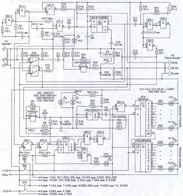

Рис. 1
Схема устройства представлена на рис. 1. Мультивибратор на элементах DD1.1 и DD1.2 вырабатывает импульсы прямоугольной формы. С выхода элемента DD1.2 импульс длительностью t, поступает на управляющий вход коммутатора DA1.3. Во время его действия через замкнутый коммутатор на вход подключенного к разъему Х1 датчика по цепи R14R15HL3 поступает напряжение зарядки +12 В (кривая U3 на рис. 2).
Рис. 2
Емкость датчика заряжается до этого напряжения. Светодиод HL3 предназначен для сигнализации о замыкании в цепи датчика.
Импульс, инверсный относительно рассмотренного, поступает с выхода элемента DD1.1 через дифференцирующую (C2R6) и интегрирующую (C4R11) цепи на входы элемента DD1.3. На его выходе формируется импульс низкого логического уровня, расположенный в паузе между импульсами зарядки, но имеющий меньшую, чем пауза, длительность t2. Через дифференцирующую цепь C6R18 спадающий перепад  этого  импульса  запускает одновибратор на таймере DA6, импульс которого длительностью, определяемой параметрами цепи R21C7 (интервал t3 на рис. 2), поступает на управляющий вход нижнего (по схеме) коммутатора микросхемы DA2. При этом выход датчика (контакт 3 разъема Х1) через коммутатор и резистор R12 соединяется с общим проводом, разряжая емкость датчика. Напряжение на датчике (кривая U на рис. 2) уменьшается до нуля.
Спадающий перепад импульса таймера запускает одновибратор на элементах DD6.1 и DD6.3, генерирующий импульс длительностью t4 (определяет ся параметрами цепи C13R31R53) Через инвертор DD6.2 импульс поступает на вход управления верхним (по схеме) коммутатором микросхемы DA2 Напряжение с датчика, имеющее теперь колебательный характер, через дифференцирующую цепь C5R16 подается на вход усилителя на ОУ DA4, к выходу которого через резистор R25 переключателем SA3 подключен либо конденсатор С8 (режим "Индикация"), либо резистор R27 (режим "Диагностика"). В первом случае образуется сглаживающий фильтр, во втором - частотонезависимыи делитель напряжения.  Далее  сигнал  поступает на разъем Х2, к которому подключают осциллограф или другой регистратор. На этот же разъем выведен импульс синхронизации, совпадающий по времени с началом интервала t3.
Остальные узлы устройства образуют измеритель частоты УР. Сигнал датчика с помощью усилителя DA3 и компаратора напряжения DA5 преобразуется в серию импульсов стандартной амплитуды. Коэффициент усиления (10 или 20) выбирают переключателем SA2, состояние которого указывают свето-диоды HL1 и HL2.
Подсчет импульсов с выхода компаратора в течение 1 мс дал бы значение частоты УР в килогерцах. Однако такой способ оказался неприемлемым, поскольку собственные колебания современных пьезодатчиков затухают значительно быстрее. Поэтому пришлось считать импульсы за несколько более коротких интервалов суммарной длительностью 1 мс. Эксперимент показал, что двух интервалов по 500 мкс вполне достаточно.
Счет происходит следующим образом. После нажатия на кнопку SB2 "Уст. 0" счетчик DD2.1 устанавливается в состояние готовности к счету, индицируемое светодиодом HL4 "Готовность", а счетчики DD4 и DD5 - в нулевое состояние. Длительное нажатие на кнопку SB1 "Пуск" открывает коммутатор DA1.1, и тактовые импульсы с выхода элемента DD1.2 проходят через открытый коммутатор DA1.2 на счетчик DD2.1. На два входа элемента DD3.2 сигналы поступают с выходов 2 и 4 счетчика, а на его третий вход - с выхода элемента DD6.2. В результате высокий уровень на выходе элемента DD3.3 существует только во время рабочих тактов, следующих после шестого и седьмого импульсов зарядки (считая с момента нажатия на кнопку SB1). Восьмой импульс устанавливает высокий уровень на выходе 8 счетчика DD2.1, что через инвертор DD3.1 закрывает коммутатор DA1.2. Поступление импульсов на вход счетчика DD2.1 прекращается, а светодиод HL4 гаснет. Теперь кнопку SB1 можно отпустить.
Выход элемента DD3.3 соединен с управляющим входом коммутатора DA1.4, включенного между выходом компаратора DA5 и входом счетчика DD4. Индикация состояния счетчиков DD4 и DD5 осуществляется не совсем обычно - с помощью двух декадных линеек из светодиодов HL5-HL24. Сделано это для уменьшения потребляемого тока: суммарное потребление всех названных светодиодов в любом случае не превышает 8 мА. К сожалению, еще более экономичные ЖКИ не подходят из-за недостаточного интервала рабочей температуры. Диоды VD1-VD3 введены для уменьшения переходных помех.

Питается прибор от батареи из пяти-шести гальванических элементов типоразмера АА, напряжение которой преобразуется в двуполярное стабилизированное +/-12 В с помощью преобразователя TMR0522 [2], включенного по схеме, изображенной на рис. 3. При напряжении батареи GB1 7,5 В потребляемый от нее ток равен соответственно 130 и 145 мА в режимах "Диагностика" и "Индикация".
Устройство собрано на двух платах, расположенных одна над другой и соединенных ленточными кабелями. На верхней плате смонтированы органы управления и светодиоды, а на нижней - остальные элементы, кроме разъемов, которые расположены на отдельной угловой панели. Корпус подобран готовый.
Так как большинство активных элементов - логические элементы и ОУ без внешней коррекции, налаживание правильно смонтированного устройства не требует больших усилий. Убедившись, что мультивибратор на элементах DD1.1, DD1.2 генерирует симметричные прямоугольные импульсы с частотой повторения 30±5 Гц, нужно проверить положение и форму импульсов на выходе элемента DD1.3.
