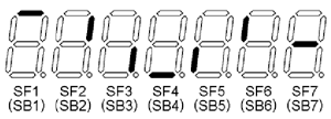

Индикатор НG1 во время обратных отсчётов времени, сопровождающих смену режимов, отображает десятки секунд. В режиме 1 он отображает состояние датчиков SF1-SF7 и кнопок SB1-SB7, как показано на рис. 2. Замкнутым датчикам (кнопкам) соответствуют мигающие (залитые на рисунке) элементы индикатора.

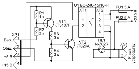

Сигналы с разъёмов XP3 и XP4 должны управлять работающими от сети ~230 В исполнительными устройствами через электронные коммутаторы, построенные, например, по схеме, изображённой на рис. 3. Собственно коммутатором здесь служит симисторный блок А1 - БС-240-15/10-Н (URL: http:// files.contravt.ru/bs.pdf (09.01.2018)) с максимальным коммутируемым током 15 А и допустимым коммутируемым переменным напряжением 60...240 В частотой 50 Гц. Ток, потребляемый им по цепи управления, не более 15 мА. Этот блок можно заменить электромагнитным или твердотельным реле нужной для управления исполнительным устройством мощности. Разъём XP1 - HU-4, XS1 - стандартная сетевая розетка.
Схема коммутатора
Рис. 3. Схема коммутатора
Сигнальная неоновая лампа HL1 (со встроенным ограничивающим ток резистором) позволяет визуально контролировать подачу питающего напряжения на исполнительное устройство. Плавкие вставки FU1 и FU2 - ВП2-5А в держателях ДВП4- 1в. Ток их срабатывания выбирают исходя из предельного коммутируемого устройством тока.
