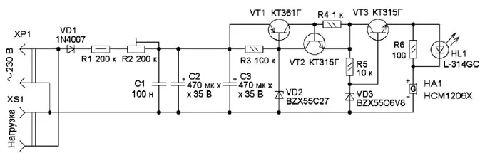

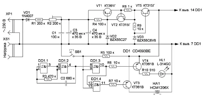

Сигнализатор предназначен для периодической подачи звукового и светового сигналов при подключении к сети. Он найдёт применение для людей, забывающих выключать различные бытовые электроприборы. Схема сигнализатора показана на рис. 1. После подачи напряжения сети сигнализатор выдаёт пачки коротких импульсов звукового и светового сигналов с паузой 15...30 с. Сетевое переменное напряжение выпрямляет диод VD1, и через резисторы R1 и R2 заряжаются конденсаторы C1, С3, С4. Аналог тиристора собран на элементах VT1, VT2, VD2, R4, R8. Когда напряжение на конденсаторах С1, С3, С4 достигнет около 27 В, стабилитрон VD2 открывается, аналогтиристора тоже открывается и напряжение поступает на стабилизатор напряжения 6 В, собранный на элементах VT5, VD3, R9. С его выхода питающее напряжение поступает на генератор импульсов, собранный на элементах DD1.1, DD1.2, R3, C2. Далее прямоугольные импульсы поступают на элементы DD1.3, DD1.4, которые управляют транзисторами VT3, VT4. В коллекторную цепь первого включён акустический сигнализатор HA1 со встроенным генератором. В коллекторную цепь второго включены светодиод HL1 и токоограничивающий резистор R10. Поэтому, когда работает генератор, попеременно подаются звуковой и световой сигналы. Это обеспечивает постоянное протекание тока через аналог тиристора, и он остаётся в открытом состоянии.
Схема сигнализатора
Рис. 1. Схема сигнализатора
Когда подаются сигналы, конденсаторы С1, С3, С4 разряжаются быстрее, чем заряжаются, поэтому напряжение на них уменьшается. В результате ток через аналог тиристора уменьшается и он закрывается, поэтому сигналы прекращаются. Затем конденсаторы С1, С3, С4 снова заряжается и цикл работы повторяется. Ток, при котором аналог тиристора закрывается, можно изменить подборкой резистора R8. Это регулировка нужна для устранения затухания громкости звукового сигнала по окончании цикла. Время зарядки конденсаторов C1, С3, С4 можно плавно изменять подстроечным резистором R2, он задаёт длительность паузы между пачками сигналов. Частота следования сигналов задаётся резистором R3 и конденсатором C2. Остановить работу генератора импульсов можно с помощью кнопки с фиксацией SB1, подав на выводы 9 и 13 микросхемы DD1 напряжение лог. 0.
Сигнализатор можно собрать на макетной плате с применением проводного монтажа, разместив плату в пластмассовом корпусе подходящего размера.

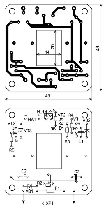

Сигнализатор можно упростить, исключив из неё генератор импульсов. Схема такого варианта показана на рис. 2. Работает он аналогично, только после отрывания аналога тиристора выдаётся не серия коротких сигналов, а одиночные более продолжительные звуковой и световой сигналы. Более простая схема позволяет разместить все детали на печатной плате, которую можно установить в розетке. Чертёж платы упрощённого сигнализатора, которая изготовлена из одностороннего фольгированного стеклотекстолита толщиной 1,5 мм, показан на рис. 3.
Рис. 3. Чертёж платы упрощённого сигнализатора
Чертёж печатной платы находится здесь.
