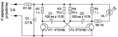

В таком охранном устройстве можно, конечно, применить мигающий светодиод, но нетрудно собрать генератор импульсов для питания обычного светодиода. Схема такого генератора показана на рис. 2. Он представляет собой симметричный мультивибратор на транзисторах VT1 и VT2 с частотозадающими RC-цепями. В коллекторную цепь транзистора включён индикаторный светодиод HL1, резистор R6 - токоограничивающий.
Схема генератора
Рис. 2. Схема генератора
Для питания применено зарядное устройство телефона, от которого заряжается аккумулятор G1 также от сотового телефона. При отсутствии сетевого напряжения источником питания служит аккумулятор.

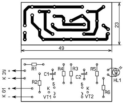

В устройстве можно применить резисторы МЛТ, С2-23, конденсаторы - К50-35 или импортные, транзисторы - любые из серий КТ315, КТ312, КТ3102. Светодиод можно применить любой маломощный любого свечения. Большинство деталей размещены на односторонней печатной плате из фольгированного стеклотекстолита толщиной 1...1,5 мм, чертёж которой показан на рис. 3.
Печатная плата
Рис. 3. Печатная плата
Налаживания не требуется, но при желании частоту мигания светодиода можно изменить подборкой конденсаторов С1 и С2. При уменьшении их ёмкости частота вспышек увеличивается. Рядом с установленным муляжом видеокамеры на стекле окна или стене можно поместить наклейку с надписью "Внимание! Ведётся видеонаблюдение".
