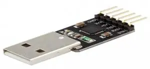

  • Переходной кабель USB-Serial_TTL (CP2102) для программирования Ard.MINI
Рис. 2. Переходной кабель USB-Serial_TTL (CP2102)

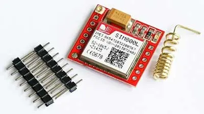

  • SIM800L  приёмо-передатчик СМС
Рис. 3. SIM800L  приёмо-передатчик СМС

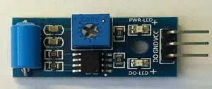

  • Датчик вибрации
Датчик вибрации
Рис. 4. Датчик вибрации

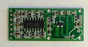

  • Датчик присутствия RCWL-0516
Рис. 5. Датчик присутствия RCWL-0516

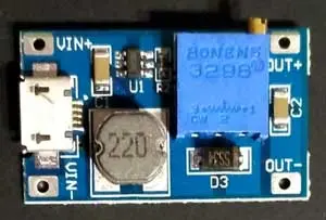

  • Повышающий преобразователь напряжения XY-016
Рис. 6. Повышающий преобразователь напряжения XY-016

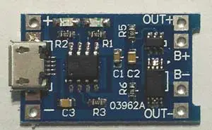

  • Плата для заряда аккумулятора Li-Ion 3,7v
Рис. 7. Плата для заряда аккумулятора Li-Ion 3,7v

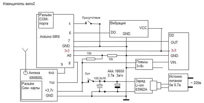

Схема:
Схема устройства
Рис. 8. Схема устройства

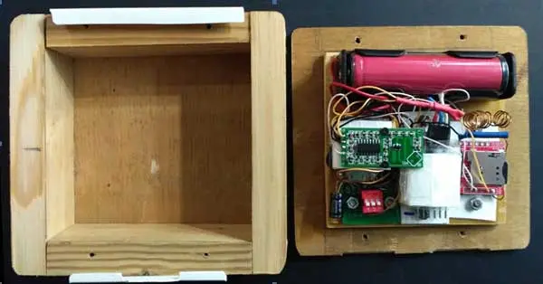

Резисторы 10к делят напряжение аккумулятора, чтобы вместить его в диапазон аналогового порта. При снижении Uakk<3,4v извещатель  должен прислать об этом СМС.  Конденсатор 100,0х16в защищает аккумулятор от бросков по току, SIM800L при пуске может брать до 2а. Ток потребления около 50 ма.
Подключить аккумулятор 3,7в к повышающему преобразователю XY-016 и выставить на его выходе 8вольт. Собираем. Подключаем Arduino-MINI через преобразователь Serial-USB к компьютеру.  Записываем программу в IDE Arduino и загружаем её в Arduino-MINI.

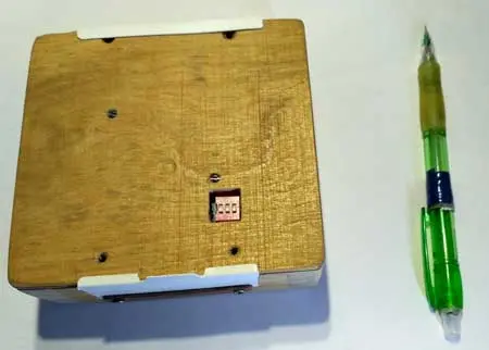

Конструкция на рис. 1. Между текстолитовой платой, на коей всё собрано, и фанерным дном проложена фанерка с отверстиями, куда погружаются винты и гайки, она же служит опорой для верхней крышки-коробки. Винтами и гайками крепится пластмассовые полоски (упаковка холодильника), к которым прикреплены электронные модули. Я их "завернул" в эти полоски и закрепил скотчем. SIM800L приклеил к полоске. Из этих же полосок собрано крепление крышки-коробки к дну. Переключатель продублирован и выставлен в отверстие на крышке, чтобы включать не открывая (ну так получилось).
Внешний вид устройства
Рис. 9. Внешний вид устройства
Габариты: 115х115х40мм.
Прилагаемая к SIM800L антенна у меня разломалась, скрутил из проволоки похожую.
