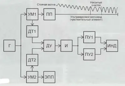

Структура сигнализатора изображена на рис. 1. Он включает в себя генератор сигнала ультразвуковой частоты Г, усилители мощности УМ1 и УМ2, пьезо-акустический преобразователь ПП с присоединённым к нему ультразвуковым волноводом (чувствительным элементом), резистивный эквивалент пьезоэлектрического преобразователя ЭПП, датчики потребляемого усилителями УМ1 и УМ2 тока ДТ1 и ДТ2, дифференциальный усилитель ДУ, интегрирующая цепь И, пороговые устройства ПУ1 и ПУ2, узел индикации возгорания ИНД. Узлы УМ 1 и УМ2, ДТ1 и ДТ2 попарно идентичны.
Сигнал ультразвуковой частоты с выхода генератора Г поступает на входы усилителей УМ1 и УМ2. К выходу УМ1 подключён ультразвуковой пьезо-преобразователь ПП, а к выходу УМ2 - его эквивалент
ПП возбуждает продольные ультразвуковые колебания в волноводо-чувст-вительном элементе, которые распространяются до его конца, отражаются и возвращаются к преобразователю. В результате в волноводе устанавливается стоячая акустическая волна. Этому режиму соответствует определённое входное акустическое сопротивление волновода, служащее нагрузкой для ПП От него зависят мощность, отбираемая ПП отУМ1, и ток, потребляемый этим усилителем от источника питания.
В отсутствие возгорания все эти параметры остаются неизменными. Однако при нагревании участка волновода пламенем скорость распространения по нему ультразвука изменяется. Соответственно меняются картина стоячих волн и входное акустическое сопротивление волновода. Результат этого - отклонение тока, потребляемого УМ1, от установившегося значения.
Сопротивление резистивного эквивалента излучателя ЭПП, подключённого к выходу УМ2, выбрано таким чтобы в отсутствие возгорания значения тока, потребляемого УМ1 и УМ2, были равны. При этом не различаются и значения напряжения, поступающие с датчиков тока ДТ1 и ДТ2 на входы вычисляющего их разность дифференциального усилителя ДУ.
Рис. 1
Выходной сигнал ДУ, пройдя через интегрирующую цепь И, дополнительно ослабляющую его ультразвуковую составляющую, поступает на входы пороговых устройств ПУ1 и ПУ2. Одно из них настроено так, что реагирует на увеличение напряжения относительно стационарного значения, а второе - на его уменьшение.
При срабатывании любого порогового устройства узел индикации ИНД формирует звуковой и световой сигналы тревоги После устранения возгорания и охлаждения чувствительного элемента сигнализатор вновь готов к работе. Другие дестабилизирующие факторы (например изменение напряжения питания) не нарушают взаимного равенства тока, потребляемого УМ1 и УМ2, поэтому сигнал тревоги при их воздействии не вырабатывается.

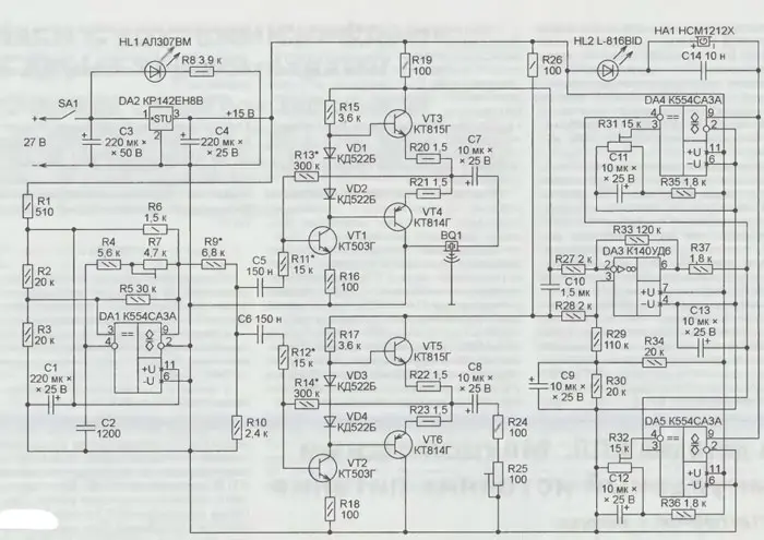

Схема сигнализатора возгорания изображена на рис. 2
Генератор Г собран на компараторе DA1. Его выходной сигнал представляет собой последовательность прямоугольных импульсов скважностью около двух. Конденсатор С2 и резисторы R4, R7 - частотозадающие, подстроечный резистор R7 обеспечивает возможность изменения частоты импульсов. Их амплитуду уменьшает до нужного значения резистивный делитель напряжения R9R10. Конденсатор С1 и резистор R1 образуют фильтр, уменьшающий проникновение в цепи питания сигнализатора импульсных помех, возникающих при работе генератора.
На транзисторах VT1, VT3 и VT4 собран усилитель УМ1, а на VT2 VT5 и VT6 - УМ2. Коэффициент усиления напряжения каждого из них задан отношениями сопротивления резисторов соответственно R13 к R1 1 и R14 к R12 Резисторы R15, R17 - нагрузочные первых ступеней соответствующих усилителей. Резисторы R13, R14, R16 R18, R20-R23 стабилизируют режим усилителей по постоянному току. Диоды VD1-VD4 задают напряжение смещения транзисторов VT3-VT6. К выходу УМ1 подключён пьезоакустический преобразователь BQ1 (ПП). Резисторы R24 и R25 образуют эквивалент такого преобразователя (ЭПП)
Датчики ДТ1 и ДТ2 представляют собой резисторы R19 и R26, включённые последовательно в цепи питания усилителей мощности.
На ОУ DA3 собран ДУ. Резисторами R27- R29, R33 задан его коэффициент усиления Резисторы R30: R34 и конденсатор С9 обеспечивают нормальную работу ОУ при однополярном питании. Конденсатор СЮ уменьшает амплитуду напряжения ультразвуковой частоты между входами ДУ
Интегрирующая цепь И образована резистором R37 и конденсатором С13. ПУ1 и ПУ2 собраны соответственно на компараторах DA4 и DA5. Резистивны-ми делителями напряжения R31R35 и R32R36 задают пороги их срабатывания. Конденсаторы С11 и С12 - фильтрующие
Узел индикации возгорания состоит из электромагнитного излучателя звука НА1 со встроенным генератором, фильтрующего конденсатора С14 и мигающего светодиода HL2 Интегральный стабилизатор DA2 и фильтрующие конденсаторы СЗ, С4 образуют источник напряжения +15 В. Светодиод HL1 с резистором R8 - узел индикации включения прибора.
Детали сигнализатора смонтированы на макетной плате. Они соединены между собой тонкими изолированными проводами. Чувствительный элемент представляет собой отрезок медного провода диаметром 2 мм и длиной 1,5 м, припаянного одним концом к рабочей поверхности пьезоакустического преобразователя BQ1.
Вместо компаратора К554САЗА можно использовать К554САЗБ, К521САЗ, 521 САЗ или их импортный аналог LM311 с различными индексами. ОУ К140УД6 можно заменить на 140УД6А, 140УД6Б, 140УД601А 140УД601Б КР140УД6 КР140УД608 и другие ОУ общего применения. Импортные аналоги интегрального стабилизатора КР142ЕН8В - 7815 с различными префиксами и индексами.
Транзисторы КТ503Г могут быть заменены транзисторами той же серии или другими с аналогичными параметрами. Транзисторы КТ814Г, КТ815Г можно заменять такими же с другими буквенными индексами или серий КТ816 и КТ817 соответственно.
Диоды КД522Б заменяемы другими маломощными импульсными кремниевыми диодами, например из серий КД503, КД521. Светодиод АЛ307ВМ может быть любым другим, a L-816BID - мигающим светодиодом, например, L-796BID
В сигнализаторе применены импортные оксидные конденсаторы, но пригодны и отечественные, например, К50-35. Керамические конденсаторы - К10-17а, К10-176 и другие аналогичные. Постоянные резисторы - С2-33 с возможной заменой на С2-23, МЛТ, ОМЯТ Подстроечные резисторы - СП4-3, вместо них можно использовать СПЗ-16а, СПЗ-37, СПЗ-ЗЭа и другие подобные.
Электромагнитный излучатель звука НСМ1212Х можно заменить на НСМ1612Х. Пьезоакустический преобразователь BQ1 - бескорпусный зарубежного производства (предположительный тип VSB35EW-0701 В), вместо него можно использовать другой с резонансной частотой 80 кГц. Выключатель SA1 может быть любого типа, например МТ-1.
Налаживание правильно собранного сигнализатора начинают с установки подстроечным резистором R7 частоты генератора Г, равной частоте последовательного резонанса пьезоакустического преобразователя BQ1. Амплитуда выходного сигнала этого генератора должна быть около 1 В, чего при необходимости добиваются подборкой резистора R9 Подбирая резисторы R13 и R14, устанавливают режимы работы усилителей (соответственно УМ1 и УМ2) по постоянному току такими, при которых максимальные сигналы на их выходах имеют наименьшие искажения. Равенства коэффициентов усиления УМ1 и УМ2 на рабочей частоте добиваются подборкой резисторов R11 и R12.
Подстроечным резистором R25 балансируют сигнализатор - добиваются минимально возможного постоянного напряжения между выводами конденсатора СЮ (входами ДУ) при равномерно прогретом до комнатной температуры чувствительном элементе. После балансировки постоянное напряжение на выходе ОУ DA3 должно стать равным приблизительно 7,5 В - половине напряжения питания микросхемы DA3.
Если теперь нагревать небольшие участки чувствительного элемента, например пламенем спиртовки или свечи выходное напряжение ОУ должно уменьшаться или увеличиваться (в зависимости от места и степени нагрева) не менее чем на 1 В относительно исходного значения Срабатывания компараторов DA4 и DA5 при нагревании чувствительного элемента добиваются подстроечными резисторами R31 и R32, при этом светодиод HL2 должен начать мигать, а излучатель НА1 - издавать прерывистый звук. Следует убедиться, что при остывании чувствительного элемента сигнализатор возвращается в исходное состояние, при котором светодиод HL2 и звуковой излучатель выключены а напряжение на выходе ОУ DA3 приняло прежнее значение.
