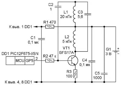

Схема передатчика
Рис. 1. Схема передатчика
Схема передатчика показана на рис. 1. Микроконтроллер DD1 работает от внутреннего RC-генератора и тактируется импульсами с периодом 1 мкс. Описание семейства микроконтроллеров PIC12F675 и про граммных средств их программирования приведены в [1].
Конденсаторы C1, С4, C5 - блокировочные по цепи питания. Конденсаторы C2, C3 - зв Т- контурные. Резисторы R1,R2 - токоограничительные. Резистор R3 образует отрицательную обратную связь автогенератора, собранного на транзисторе VT1, конденсаторах C2 и C3 и катушках индуктивности L1 и L2. Колебательный контур L1 и L2, C2 и C3 настроен на разрешённую частоту 433,9МГц.
Генератор несущей работает в режиме автогенератора с индуктивной обратной связью. Собственная частота автогенератора определяется параметрами LC-контура (L1, L2 и C3) в цепи коллектора транзистора VT1. Катушки индуктивности L1, L2 выполнены в виде печатных полосковых элементов. Положительную обратную связь образуют катушки L1 и C2.

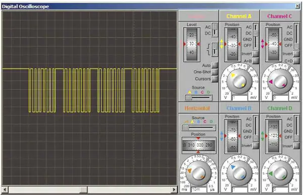

После подключения элемента питания к передатчику микроконтроллер на своём выходе GP5 (вывод 2) формирует импульсную посылку. Посылка состоит из четырёх восьмибитовых одинаковых последовательностей длительностью по 30 мс каждая и чередующаяся через каждую секунду. Для экономии энергии элемента питания в паузах между посылками микроконтроллер переходит в спящий режим (SLEEP). Питание передатчика осуществляется от трёхвольтного элемента питания CR2032. Функцию антенны передатчика выполняет полосковая катушка на плате. Осциллограмма импульсной посылки передатчика показана на рис. 2.
Рис. 2. Осциллограмма импульсной посылки передатчика

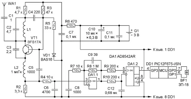

Схема приёмника
Рис. 3. Схема приёмника
Схема приёмника показана на рис. 3. Микроконтроллер DD1, так же как и в передатчике, работает от внутреннего RC-генератора и тактируется импульсами с периодом 1 мкс.
Основное усиление даёт сверхрегенератор, собранный на транзисторе VT1. Его усиление может достигать 1000000. Сверхрегенеративный способ усиления высокочастотного напряжения принципиально отличается от того способа усиления, который применяется в ступенях усиления высокой и промежуточной частоты обычных радиоприёмников. Чтобы уяснить его сущность, рассмотрим процессы, происходящие в контуре самовозбуждающегося генератора при его включении и выключении.

Конденсаторы C7, C10, C11 - блокировочные по цепи питания. Конденсатор C2 - контурный. Катушка L1 и конденсатор C2 образуют колебательный контур сверхрегенератора, настроенный на частоту 433,9 МГц. Конденсатор C3 образует положительную обратную связь для сверхрегенератора, собранного на транзисторе VT1. Резисторы R1, R2 - токоограничительные. Дроссель L2 не пропускает высокочастотную составляющую на вход операционного усилителя. Резисторы R3, R5 и диод VD1 образуют цепь стабилизации режима транзистора VT1. Это необходимо для того, чтобы при разрядке элемента питания частота приёмника не уходила. Резистор R4 и конденсатор C6 образуют низкочастотный фильтр с частотой среза около 10 кГц. Это нужно для того, чтобы убрать лишние сигналы, поступающие на вход усилителя DA1.1, поскольку полоса пропускания сверхрегенеративного приёмника довольно широка и равна 2...3 МГц. Резистор R6 и конденсатор C7 образуют фильтр по питанию сверхрегенеративного приёмника.
В приёмнике для усиления импульсных сигналов применён сдвоенный ОУ AD8542 фирмы Analog Devices [2]. Он обладает очень хорошими характеристиками: однополярное питание - от +2,7 В до +5,5 В, малый ток потребления - 45 мкА, широкая полоса пропускания - 1 МГц, малые входные токи - 4 пА. Малый потребляемый ток идеально подходит для работы от батареи. ОУ оптимизирован для поддержания высокого коэффициента усиления при низких напряжениях питания, что делает его полезным для активных фильтров и каскадов усиления. Коэффициент усиления ОУ без обратных связей при напряжении питания 2,7 В и 3 В обычно равен 500000.
Полезный сигнал с уровнем 1...2 мВ поступает на неинвертирующий вход ОУ DA1.1 с коэффициентом усиления К = 100. Сигнал с выхода ОУ поступает на компаратор на ОУ DA1.2.
С компаратора сигнал поступает на вход GP3 (вывод 4) микроконтроллера DD1. Микроконтроллер проверяет наличие принятого "своего" кода на входе и, если в течение 6 с сигнала нет, формирует прерывистый сигнал длительностью 0,5 с и частотой 1000 Гц на пьезокерамическом излучателе НА1.
В качестве антенны приёмника можно использовать отрезок провода МГТФ 0,5 длиной 10...15 см.
Катушка приёмника L1 изготовлена из медного провода диаметром 0,6 мм и содержит два витка. Диаметр катушки - 5 мм, шаг - 3 мм. Дроссель L2 - EC24.

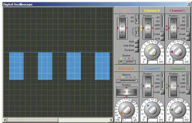

Осциллограмма тонального сигнала приёмника показана на рис. 4.
Рис. 4. Осциллограмма тонального сигнала приёмника

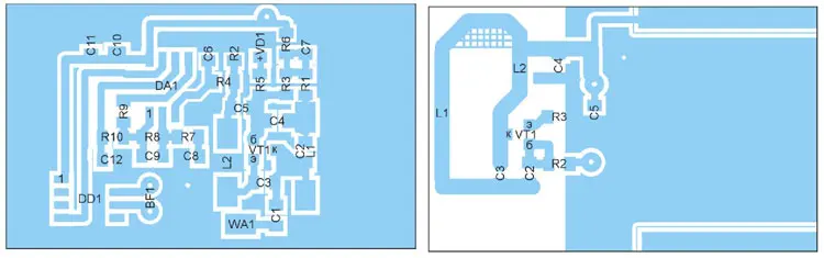

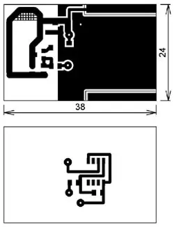

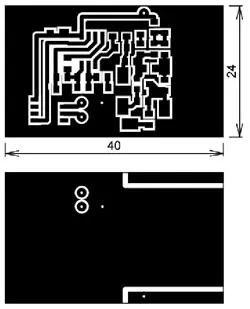

Приёмник и передатчик собраны на платах из фольгированного с двух сторон стеклотекстолита толщиной 1 мм, которые разведены в программе Sprint-Layout.
Чертёж печатной платы приёмника
Рис. 5. Чертёж печатной платы приёмника
Чертёж печатной платы передатчика
Рис. 6. Чертёж печатной платы передатчика
Чертёж печатной платы приёмника размерами 40x24 мм показан на рис. 5. Чертёж печатной платы передатчика (38x24 мм) показан на рис. 6. Расположение элементов на платах приёмника и передатчика в масштабе 2:1 приведено на рис. 7 и рис. 8.

В устройстве применены резисторы и керамические неполярные конденсаторы для поверхностного монтажа типоразмера 0805. Полярный конденсатор С10 в приёмнике - танталовый для поверхностного монтажа типоразмера А.
