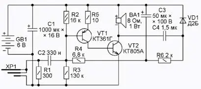

При работе на дачном участке громкость вызывного сигнала (звонка) сотового телефона нередко оказывается недостаточной для того, чтобы услышать его, находясь на удалённом от телефона краю этого участка. Решить проблему поможет усилитель, собранный по схеме, изображённой на рисунке. Его питание - автономное от любой батареи напряжением 6 В.
Схема звукового усилителя
В режиме ожидания транзисторы VT1 и VT2 усилителя закрыты. Небольшое постоянное смещение, поступающее на базу транзистора VT1 через делитель напряжения из резисторов R2 и R3, лишь удерживает транзисторы на грани открывания. Поэтому в дежурном режиме сколько-нибудь заметный ток от батареи GB1 не потребляется, а выключатель питания усилителю не нужен.
На гнездо сотового телефона, предназначенное для подключения головных телефонов, обычно поступает и сигнал вызова. Если подключить к этому гнезду штекер XP1 усилителя, положительные полупериоды вызывного сигнала станут открывать транзистор VT1 а c ним и VT2. На коллекторе последнего появится переменное напряжение. Выпрямленное диодом VD1 и сглаженное фильтром R6C3, оно через резистор R4 поступит на базу транзистора VT1 и выведет рабочую точку усилителя на линейный участок. Сигнал вызова без искажений будет воспроизведён динамической головкой BA1. По окончании сигнала конденсатор C3 разрядится и усилитель вернётся в дежурный режим.
Если сотовый телефон оснащён радиоприёмником FM-диапазона, этот усилитель сможет с довольно высоким качеством воспроизводить и музыку.
Все детали усилителя вместе с батареей GB1 из четырёх гальванических элементов могут быть размещены в корпусе абонентского громкоговорителя. Ток, потребляемый от батареи, во время звучания вызывного сигнала не превышает 0,5 А. Диод и транзисторы можно использовать с любыми буквенными индексами. Конденсаторы C1 и C3 должны быть с минимальным током утечки.
Если параллельно динамической головке BA1 подключить через резистор светодиод (катодом к коллектору транзистора VT2), звуковой сигнал вызова будет дополнен световым.
