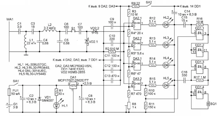

Схема индикатора показана на рис. 1. Элемент G1 питает прибор через самовосстанавливающийся предохранитель FU1 и выключатель SA1. Диод VD1 служит для защиты от подачи напряжения питания в обратной полярности. Ультраяркий зелёный светодиод HL1 показывает, что прибор включён и одновременно сигнализирует о нормальном напряжении элемента G1 - светодиод практически перестаёт светить, когда оно опускается ниже 2,5 В. Наибольшую долю тока потребления в режиме ожидания расходует именно этот светодиод.
На микросхеме MCP1700T-2502E/TT (DA1) выполнен стабилизатор напряжения 2,5 В. Она имеет очень низкий собственный потребляемый ток (1,6 мкА) и незначительное минимальное падение напряжения между входом и выходом (178 мВ при токе нагрузки 250 мА), а также оснащена встроенными защитами от замыкания в нагрузке и от перегрева.
Напряжение 2,5 В питает генератор звукового сигнала на микросхеме DD1 и применённые в качестве компараторов напряжения ОУ микросхем DA2 и DA3. Использованы сдвоенные ОУ MCP6042-I/SN - микромощные (напряжение питания 1,4...6 В, ток потребления менее 1 мкА на один ОУ) с допустимым интервалом входного и выходного напряжения, включающим потенциалы выводов питания. Их высокое входное сопротивление позволяет работать с высокоомными источниками входных сигналов. Антенна WA1 - готовая от сотового телефона Siemens S65, работающего в диапазонах 900, 1800 и 1900 МГц. Из него же взяты элементы входного фильтра C1, C3-C5, L1, L2.
На объединённые неинвер-тирующие входы всех ОУ поступает напряжение с высокочастотного детектора на сборке диодов Шотки HSMS-2855 (VD2), имеющих очень низкое прямое падение напряжения (не более 150 мВ при токе 0,1 мА). Постоянная времени разрядки цепи нагрузки детектора R2C10 - около 0,1 с, что увеличивает длительность проде-тектированных импульсов и облегчает их наблюдение на светодиодном индикаторе.
Резисторами R3-R8 заданы пороги срабатывания компараторов, причём подстроечным резистором R8 их можно регулировать. Выходы ОУ нагружены ультраяркими светодиода-ми HL2-HL5 с добавочными резисторами R12-R15. Появление высокого уровня напряжения на выходе имеющего самый низкий порог срабатывания компаратора на ОУ DA3.2
разрешает работу генератора импульсов частотой около 5 Гц, выполненного на элементе (триггере Шмитта) DD1.1. Эти импульсы, проинвертированные элементом DD1.2, поступают на вход разрешения работы генератора импульсов частотой 2,7 кГц на элементе DD1.3. Инвертор на элементе DD1.4 нужен для получения противофазного сигнала, подаваемого на пьезоэлемент BQ1. Это увеличивает громкость звуковой сигнализации. При низком уровне на выходе ОУ DA3.2 работа генератора импульсов частотой 2,7 кГц запрещена низким логическим уровнем на входе 4 элемента DD1.3. Отключение звуковой сигнализации выполняется снятием питания с микросхемы DD1 с помощью выключателя SA2.

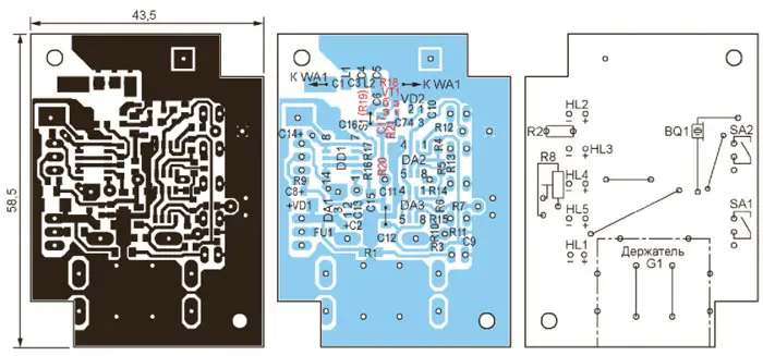

Устройство собрано на односторонней печатной плате из фольгированно-го стеклотекстолита, изображённой на рис. 2. Плата разрабатывалась под готовый пластмассовый корпус Z-69. В сборе она показана на рис. 3. Для установки элемента G1 изготовлена прижимная скоба из бронзового листа толщиной 0,3 мм. Если элемент задвинуть в получившуюся кассету, со скобой соединяется его плюсовой (внешний) вывод. Минусовый вывод соединяется с предусмотренными под скобой на плате двумя перемычками из лужёного провода. Стандартный держатель литиевого элемента на плате не уместился.

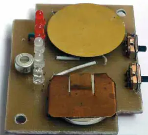

Внешний вид собранного индикатора показан на рис. 4. Сверху на корпус наклеена самодельная декоративная накладка.

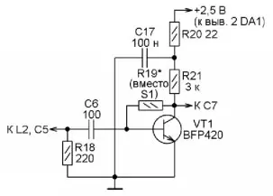

Чтобы увеличить чувствительность индикатора, на его печатной плате предусмотрено место для установки деталей дополнительного входного усилителя, схема которого показана на рис. 5. Его собирают на транзисторе BFP420 с граничной частотой 25 ГГц и коэффициентом шума 1,1 дБ на частоте 1,8 ГГц при токе коллектора 5 мА. Подборкой заменяющего перемычку S1 резистора R19 необходимо установить постоянное напряжение между коллектором и эмиттером транзистора равным 1,25 В (половине напряжения питания).
Позиционные номера элементов усилителя выделены на схеме расположения деталей на печатной плате (см. рис. 2) красным цветом. Следует иметь в виду, что при наличии дополнительного усилителя ток, потребляемый индикатором в режиме ожидания, значительно возрастёт.
