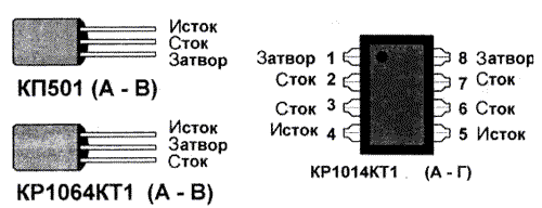

Цоколевка транзисторов и токовых ключей
Рис. 2. Цоколевка транзисторов и токовых ключей
   В устройстве можно применить постоянные резисторы С1-4, С2-23, МЛТ соответствующей мощности. Подстроечный резистор - типа СПЗ-386, РП1-63 или импортный малогабаритный. Варистор - типа FNR-20K431, FNR-10K431, FNR-20K39 или полупроводниковый ограничитель напряжения КС904АС. Оксидные конденсаторы - типа К50-35, К50-24, К53-19, К53-4 или импортные, например, фирм "Rubycon", "DON". Конденсаторы С1, С2, С4, С11 - пленочные, типа К73-17, К73-24в, К73-39, на рабочее напряжение не ниже 400 В; С7 - керамический К15-5; С9, СЮ могут быть любого типа, в том числе и оксидные. Чтобы обеспечить более раннее открывание тиристорных ключей микросхемы, емкость этих конденсаторов уменьшена вдвое. Диодный мост VD1 можно заменить на КЦ422В...Г, DB102...DB107, RW152...RW157. Диод VD2 - любой из серий КД209, КД102, КД105 А...Г, КД243Г...Ж, а также 1 N4004... 1 N4007. Светодиод L1543SRC/E повышенной яркости красного цвета свечения можно заменить на любой аналогичный, например, серий L1503S, L1513S, L383S, КИПД21, КИПД40, КИПД66. Двукристальный HL2 заменим на любой из серий L117, L57, L937, КИПД23, КИПД41. Оптрон АОТ128А, имеющий напряжение гальванической развязки 1500 В, можно заменить на 4N35, 4N26, TIL111. Транзистор VT1 можно установить любой из серий КТ315, КТ312, КТ342, или применить на его месте микромощный стабилитрон 2С182Ц, 2С191Ц, 2С210Ц. Полевой n-канальный транзистор обогащенного типа VT2 можно заменить на КП501Б, КП501В, VN2120, ZVN2120 или токовыми ключами К1014КТ1, КР1014КТ1, КР1064КТ1. Их цоколевка показана на рис.2. Дроссели L1, L2 можно изготовить на кольцевых ферритовых магнитопроводах М2000НМ-А с внешним диаметром кольца не менее 24 мм. Обмотки содержат по 90 витков провода ПЭВ-2 00,37 мм. Ферритовые кольца перед намоткой предварительно обматываются лакотканью или фторопластовой пленкой. Готовые дроссели пропитываются лаком или компаундом. Устройство смонтировано на печатной плате размерами 100x75 мм из одностороннего фольгированного стеклотекстолита (рис.3). Настройка сводится к установке такого сопротивления подстроечного резистора R5, чтобы лампа зажигалась только при поступлении вызывного сигнала.

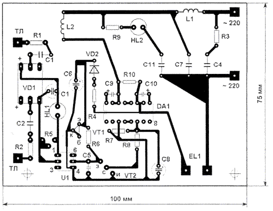

Печатная плата светового сигнализатора телефонных звонков
Рис. 3. Печатная плата светового сигнализатора телефонных звонков
   Так как устройство гальванически связано с напряжением осветительной сети, при его настройке и эксплуатации необходимо соблюдать принятые в таких случаях меры безопасности.
