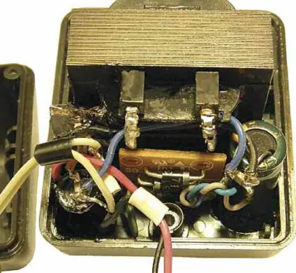

Рис. 2
Вид на монтаж доработанного ЗУ показан на рис. 2. Доработка трансформатора T1 сводится к отматыванию провода вторичной обмотки (эту операцию можно выполнить, не разбирая магнитопровод) до получения на её выводах на холостом ходу напряжения 7,8 В. Диоды 1N5817 установлены на штатной печатной плате. Их можно заменить диодами 1N5818, 1N5819, SK22-SK24, SB120-SB140. Вместо КД510А подойдёт любой из серий КД521, КД522, а также импортные 1 N914, 1 N4148, 1SS244. Светодиод RL30-YG414S заменим на RL30-RD314S, RL31-YG414S, RL36-YG414S или другой аналогичный непрерывного свечения с прямым напряжением 2...2,2 В. Конденсаторы C5, C8 - оксидные импортные, остальные - керамические малогабаритные: C1 - C4 припаяны непосредственно к выводам диодов на стороне печатных проводников, C6, C9 - к выводам оксидных конденсаторов. Оксидные конденсаторы и светодиод приклеены к корпусу клеем "Квинтол".

LD1085D2M25 припаян к латунному теплоотводу размерами 25x12x1 мм, который затем приклеен к корпусу тем же клеем. Вместо этой микросхемы можно применить LD1085V25, LD1085D2T25 или (с изменением схемы включения) LD1085V50, LD1085D2T50, LD1085D2M50 (выходное напряжение последних равно 5 В, поэтому элементы VD5, HL1, R1, C7 необходимо исключить, а вывод 1 стабилизатора DA1 соединить с минусовой линией питания).
К выходу стабилизатора напряжения подключены два кабеля, на концах которых установлены разъёмы microUSB и miniUSB (первый стал стандартным для мобильных телефонов, а второй обычно используется для питания и связи с компьютером в MP-3 плейерах и других аналогичных устройствах).
При повторении такого ЗУ, так сказать, с "чистого листа", в качестве понижающего трансформатора T1 можно применить ТП-112-1. Размеры теплоотвода микросхемы стабилизатора в этом случае целесообразно увеличить. Самовосстанав-ливающийся предохранитель - MF-R075, MF-R090, LP60-075 или другой, номинальный рабочий ток которого равен или чуть больше номинального рабочего тока вторичной обмотки применённого понижающего трансформатора.
