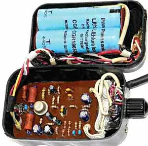

Большинство деталей установлены на монтажной плате размерами 66x49 мм (рис. 2), монтаж - низкопрофильный, двухсторонний, навесной. После проверки работоспособности устройства плату обязательно следует покрыть с обеих сторон толстым слоем цапонлака (проследите за тем, чтобы он не попал в гнёзда розеток разъёмов, в переменный резистор и выключатель питания).

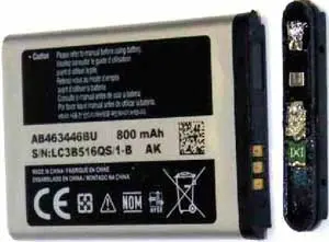

Контроллер A1 извлечён из неисправной телефонной литий-ионной аккумуляторной батареи Samsung (рис. 3). Он "умеет" отключать аккумулятор от цепи не только когда полностью заряжен, но и при его разрядке до минимально допустимого уровня, на что способны не все контроллеры аналогичного назначения.
Литий-ионная аккумуляторная батарея Samsung
Рис. 3. Литий-ионная аккумуляторная батарея Samsung
Поскольку данных о наличии защитного предохранителя нет, между контроллером и батареей установлен полимерный самовосстанавливающийся предохранитель на ток 1,1 А (подойдёт любой низковольтный на ток 1,1...1,85 А). Стальные контактные лепестки контроллера облу-живают припоем с помощью флюса из ацетилсалициловой кислоты. К минусовому контакту припаивают предохранитель, к плюсовому - соответствующий провод от аккумуляторной батареи. Перед началом эксплуатации проверьте контроллер на исправность.

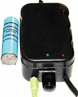

Корпус усилителя - пластмассовый, размерами 88x57x35 мм. Для крепления элементов в нём применены этиленвинилацетатный клей, а также "Квинтол" и БФ-2. Для лучшего сцепления склеиваемым пластиковым поверхностям рекомендуется придать шероховатость быстровращающимся сверлом или фрезой. В нижней части корпуса в качестве экрана приклеена липкая алюминиевая фольга, электрически соединённая с общим проводом, точка подключения - экран переменного резистора R6. Вид на компоновку узлов в корпусе показан на рис. 4, внешний вид усилителя - на рис. 5.

Безошибочно изготовленное из исправных деталей устройство начинает работать сразу и не требует налаживания. При напряжении питания 4,2 В в отсутствие сигнала УМЗЧ потребляет ток около 2,8 мА, при работе с телефонами сопротивлением 32 Ом на максимальной (оптимальной) громкости - примерно 18 мА, таким образом, полного заряда аккумуляторной батареи хватит более чем на 250 ч непрерывной работы устройства. Время зарядки полностью разряженной батареи зависит от её реальной ёмкости и особенностей зарядного устройства (при зарядке от блока питания, аналогичного описанному в [3], - около суток).
