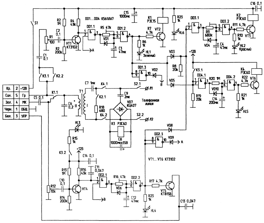

    Предлагаемая схема (рис.1) позволяет использовать симплексные радиостанции (без переделок) для связи телефонного абонента с радиоабонентом. Приоритет имеет телефонный абонент. Дальность связи между базовой радиостанцией и мобильной определяется выходной мощностью базовой и составляет 30...50 км.
    Интерфейс собран на цифровых и аналоговых элементах. Пусть телефонный абонент набирает номер. Вызывной сигнал с линии Л1-Л2 подается через мост VD7 на вызывное реле КЗ, которое срабатывает на 3 с (длительность паузы между посылками вызова) и замыкает контакты К3.1.
    Одновременно вызывной сигнал через разделительный трансформатор Т1 подается на микрофонный вход базовой радиостанции и на вход электронного реле времени телефонного абонента. Открывается ключ на VT5, и радиостанция переходит в режим передачи. Вызывной сигнал излучается базовой радиостанцией.
    После принятия вызывного сигнала радиоабонент (в паузе) нажимает тангенту "Передача" и отвечает на вызов. В момент прихода ответа от радиоабонента сигнал с динамика базовой радиостанции через замкнутый контакт К3.1 поступает на электронное реле радиоабонента. Срабатывает реле К1 и контактом К1.1 переключает выход радиостанции (Гр) на обмотку II трансформатора Т1.
Принципиальная схема; Увеличить в новом окне
Рис.1. Принципиальная схема
    Одновременно логическая "1" с выхода элемента DD1.2, через диод VD3, вызывает срабатывание электронного реле на DD3.1, DD3.2 и коммутирует К2. Контакты К2.1 замыкают телефонную линию через резистор R18, что эквивалентно режиму "Снятие трубки". Контакты К2.2 включаются параллельно К3.1.
    Одновременно срабатывает электронное реле на DD4.1, DD4.2 и включает К4, которое своими контактами К4.1, К4.2 соединяет первичную обмотку трансформатора Т1 с телефонной линией. Телефонный абонент слышит ответ радиоабонента. Когда радиоабонент заканчивает говорить, реле К1 отпускает. Его контакты К1.1 подключают обмотку II Т1 к микрофонному входу базовой радиостанции. Начинает говорить телефонный абонент. Через электронное реле на DD2.1, DD2.2 открывается VT5, и радиостанция переходит на передачу. В дальнейшем разговор между абонентами ведется поочередно. Каждый абонент логической "1." с выхода своего электронного реле поддерживает включенным (через DD1.2, DD2.2) реле К2 ("Трубка поднята").
    Через 10 с после окончания разговора отключается реле К2, что эквивалентно режиму "Трубка положена". В радиостанции слышны гудки "Отбой". Через 20 с срабатывает линейное реле К4, и линия отключается. Интерфейс переходит в дежурный режим.
    Режимы работы интерфейса индицируются соответствующими светодиодами.
    Детали и конструкция. Интерфейс разработан на общедоступной элементной базе. Микросхемы DD1...DD4 - К561ЛА7, транзисторы VT1...VT6 - КТ3102. VT1 и VT3 желательно подобрать с большим коэффициентом усиления (буквы Г, Е). Все диоды - КД503, КД521, КД522, светодиоды - АЛ307. Резисторы - ОМЛТ-0,125, 0,25. Реле - малогабаритные: К1 - РЭС15 (003, 004), К2...К4 - РЭС60 (0001) или по два реле РЭС15 в параллель.
    Т1 - согласующий трансформатор от малогабаритных радиоприемников. Сопротивление обмоток-30...200 Ом. Соотношение витков обмоток 1:2.

    Налаживание сводится к установке временных интервалов выдержки электронных реле. Для абонентских реле (DD1.1, DD1.2 и DD2.1, DD2.2) - 1 ...2 с, реле "Снятие трубки" (DD3.1, DD3.2) - 5...20 с, реле линии (DD4.1, DD4.2) - 10...30 с. При исправных деталях схема начинает работать сразу. На радиостанции (базовой) ручку уровня громкости нужно поставить в среднее положение, ручку "ШП" (шумоподавителя) выводят до полного пропадания шумов (с небольшим за пасом). В принципе, открывание шумоподавителя в дежурном режиме от сильных импульсных и радиопомех не приведет к захвату радиоканала, т.к. перед этим не срабатывали реле К2 и КЗ. Таким образом, интерфейс оказывается защищен от несанкционированного доступа со стороны радиолинии.
    Соединение интерфейса с базовой радиостанцией осуществляется пятиконтактным разъемом от бытовой аппаратуры, включенным параллельно тангенте (или вместо нее). Линия (Л1-Л2) подключается параллельно домашнему телефонному аппарату.
    Уезжая, например, на дачу, включаем тумблер питания S1 и линию S2. При этом включаются индикаторы "Снятие трубки" (HL2), "Линия включена" (HL5), "Вызов телефонного абонента" (HL4). Через 10...20 с все индикаторы гаснут - наступает дежурный режим.
    Удачной сборки и до связи! 73!
