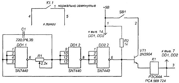

    Принципиальная схема (рис. 1) системы защиты от определения номера построена на базе жесткого логического комплекта серии SN7440. Основой является задающий генератор, настроенный на частоту 12,626262 Гц.
Принципиальная схема Анти-АОН
Рис.1. Принципиальная схема Анти-АОН
    Вторым функциональным узлом является усилительный каскад, собранный на транзисторе 2N2904, усиливающий импульсы тактового генератора, необходимые для работы третьего функционального узла - исполнительной части.
    Исполнительная часть представляет собой реле типа РЭС64А, паспорт РС4.569.724.
    Работа системы защиты основана на воздействии на тракт приема информации систем АОН, обходя блокировку голосового тракта вызывающего абонента и невозможностью передачи по ней каких-либо цифровых или аналоговых сигналов на время передачи информации о его номере. Осуществляется это путем передачи на станцию нетональной информации посредством замыкания линии с частотой 12,626262 Гц.

    Возможно изменение схемы задающего генератора с использованием других логических элементов микросхем типа SN7420, SN7400, SN7410, SN7422, а также генератора, стабилизированного кварцевым резонатором.
    Считаю целесообразным привести здесь лишь словесное описание принципиальной схемы.
    Итак, вы берете реле РЭС-10 (паспорт 001), параллельно его обмотке подключаете электролитический конденсатор емкостью 33...47 мкФ, рассчитанный на напряжение 30...50 В, и нормально замкнутую кнопку. Последовательно с этим включаете нормально замкнутые контакты этого же реле, и все устройство подключаете к телефонной линии последовательно с телефонным аппаратом.
    В нормальном состоянии устройство закорочено кнопкой и не работает. При нажатии кнопки на обмотку подается напряжение, реле срабатывает и нормально замкнутые контакты, включенные последовательно с обмоткой, размыкаются, тем самым обесточивая реле. Конденсатор вносит в схему некоторую задержку срабатывания реле, нужную для установления необходимой частоты работы устройства в целом и работоспособности реле.
    При сборке устройства необходимо подобрать реле, поскольку попадаются отдельные экземпляры, которые не работают на данной частоте.
    При правильном включении Анти-АОНа и нажатии на кнопку вы услышите характерное тихое ритмичное потрескивание с частотой около 13 Гц, что свидетельствует о нормальной работе устройства. При отпущенной кнопке и поднятой трубке телефонного аппарата в трубке должен быть слышен длинный гудок, при его отсутствии следует нажать на тангенту; при нажатии на кнопку в трубке должен раздаться треск стой же частотой около 13 Гц довольно большой громкости. Вышеперечисленные условия свидетельствуют о правильной и нормальной работе данного устройства.
