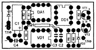

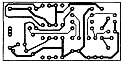

Схема расположения элементов приведена на рис.2, а печатная плата - на рис.3.
Рис.2.
Печатная плата
Рис.3.
Размеры печатной платы - 45x23 мм. Печатная плата устройства кодового выхода на межгород размещается в корпусе телефонной розетки.

    Номиналы и типы элементов приведены на рис. 1. Вместо стабилитрона VD1 КС106А можно применить КС106Б. Микроконтроллер DD1 PIC12F629 устанавливается на панельке на 8 выводов. Можно установить на такие панельки и стабилизатор тока DA1 КЖ101А и стабилитрон VD1 КС106А. Кварц ZQ1 на 32768 Гц часового типа. Транзисторы VT1 и VT2 только типов КП504А, КП504Б.
    После монтажа элементов на печатную плату и проверки проделанной работы, устройство можно подключить через резистор сопротивлением 470...1000 Ом мощностью 1...2 Вт к источнику напряжения 50...60 В, а на выход устройства подключить телефон. Напряжение на выводах микроконтроллера DD1 должно быть в пределах 2,9...3,5 В, как при положенной, так и при поднятой телефонной трубке.
    Далее необходимо измерить микроамперметром ток потребления устройства от телефонной линии, предварительно отключив телефон от устройства кодового доступа.
    Если значение тока лежит в пределах 190...210 мкА, то все нормально. Если ток меньше этого значения, то необходимо немного увеличить сопротивление R1, если ток больше -уменьшить сопротивление R1 или даже закоротить его накоротко.
    Если есть осциллограф, проверить им наличие импульсов частоты 32768 Гц на выводе 3 микроконтроллера DD1 при поднятой телефонной трубке. Если они отсутствуют, то можно попробовать поменять выводы кварца местами. Если импульсы не появятся - заменить кварц ZQ1.
    При отсутствии осциллографа, работоспособность устройства кодового выхода с подключенным телефоном и поднятой телефонной трубкой можно проверить, набрав код включения/отключения кодового выхода на межгород. При этом в телефонной трубке, при исправном устройстве и при правильном подключении к телефонной линии, будет слышен одинарный или двойной звуковой сигнал. Эту операцию можно проделывать периодически для контроля работоспособности устройства кодового выхода на межгород, не забывая возвращаться в ранее установленное состояние.
