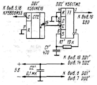

   Для ремонта аппарата, построенного на основе Z80, можно использовать схему, представленную в [1]. Ремонт следует начинать с проверки работы кварцевого генератора, собранного на двух элементах микросхемы К555ЛН1 и делителя частоты (К555ИЕ7 или К155ИЕ5). При исправной работе этих узлов на выводе 6 процессора Z80 должен быть сигнал частотой 4 МГц, а на выводах 9 и 18 таймера КР5808И53 - 1 МГц.
   На следующем этапе надо проверить правильность формирования сигнала сброса (вывод 26 Z80) при включении литания, а также постоянное присутствие высокого уровня на выводах 17, 24, 25 процессора. Если узел сброса работает нечетко, его можно доработать так, как рекомендуется в [2].
   После этого включаем аппарат, предварительно вынув из панели микросхему ПЗУ. При этом на выводах 19, 21 и 27 процессора должны быть импульсы, свидетельствующие о попытках чтения из ПЗУ, а на шине данных - сложный динамический сигнал. Этот сигнал надо рассмотреть на экране осциллографа, обращая внимание на его амплитуду. Если размах импульсов мал (менее 3 B), это говорит о пробое входа или выхода одной из микросхем, подключенной к данному проводнику шины. Если же на указанных выводах вообще нет импульсных сигналов, значит неисправен процессор.
   Когда сигналы на шине данных восстановлены, стоит попытаться запустить программу с другой микросхемой ПЗУ, содержащей аналогичную прошивку. Если это не даст результатов, следует проверить работу периферийных микросхем аппарата. На этом этапе значительно ускорить и облегчить процесс наладки поможет применение тестовой программы (автор использует "Phon LS"), При этом микросхему КР573РФ4 (2764), содержащую тест, вставляют в панельку вместо штатного ПЗУ. После запуска программа выполняет следующие действия:
